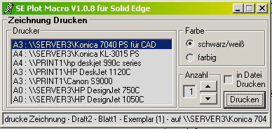

SE_Plot_Macro_V107.zip
mein erstes Solid Edge Makro ist fertig :-)
Es druckt maßstäblich Zeichnungen aus. Der Benutzer muss lediglich den Drucker auswählen auf den er ausdrucken will. Den Rest der Einstellungen erledigt das Makro.
Vieleicht findet es ja noch jemand nützlich.
Es ist zum Download angehängt.
Grüsse Gunni

Gunni,
Gratulation zu deinem Makro, die Statusabfrage mit der State - Eigenschaft des CommandBarButton ist eine sehr elegante Lösung.
Auf meinem A3 - Drucker werden auch A4-Zeichnungen auf A3 ausgedruckt, hab ich etwas bei den Einstellungen übersehen.

Hallo Marcus,
habe ich in die readme.txt denn nicht geschrieben das es Freeware ist ;-)
Klar, habe nichts dagegen wenn ihr es auf eure wirklich toll gestaltete Seite stellt.
Läufts denn bei euch überhaupt?

Nein, du hast keine Einstellungen übersehen. Das  mit den A4-Zeichnungen auf A3-Druckern ist absicht gewesen. Diese werden ins A3-Format eingepasst.
Gerade heute haben wir aber einen neuen Laserdrucker bekommen. Der hat A4 und A3 Papier an Bord.
Das hatte ich nicht bedacht, das es auch Drucker geben kann die 2 Papierformate auf einmal haben.
Habe das Makro bei uns deshalb schon diesbezüglich angepasst.
Falls du willst das auf den A3-Druckern, falls es sich um eine Solid Edge A4-Zeichnung handelt, diese auf A4-Papier maßstäblich ausgedruckt wird (es sollte auch funktionieren falls der Drucker kein A4-Papier hat und es deshalb auf A3-Papier gedruckt wird) dann muss dies:
Case "A3"
            PaperSize = vbPRPSA3    'Format für A3
            Select Case objDoc.ActiveSheet.SheetSetup.SheetSizeOption  'Solid Edge Papierformat
                Case 28 'A4 Hoch
                    Orientation = vbPRORPortrait    'Hochformat
                    Skalierung = 100  'Einpassen
                Case 29 'A4 Quer
                    Orientation = vbPRORLandscape    'Querformat
                Case Else 'alle anderen Formate
                    Skalierung = 1  'Massstab 1:1
            End Select
Case "A0"  'hier gehts ja dann weiter mit den A0-Druckern
geändert werden zu:
Case "A3"
                Case 28 'A4 Hoch
                    PaperSize = vbPRPSA4    'Format für A4
                Case 29 'A4 Quer
            End Select
jetzt sollte es Klappen.
Falls dieses Verhalten mit den A4-Zeichnungen auf den A3-Druckern noch anderen Leuten missfällt kann ich auch eine geänderte Version davon erstellen und nochmals posten.
Grüsse Gunni

Hallo Günni,
danke für Dein Makro. Da wir auch einen A4/A3 Laser haben wäre es klasse wenn Du das geänderte Makro ins Forum stellen könntest.

SE_Plot_Macro_V108.zip
Hallo Jörg,
hier also wie gewünscht die geänderte Version des Makros.
Es passt nun nicht mehr automatisch A4-Zeichnungen beim Ausdruck auf A3-Druckern in das A3-Papier ein.
Die A4-Zeichnung wird maßstäblich ausgedruckt.
Vieleicht noch einen Tipp an alle die Laserdrucker einsetzen.
Der Post-Script Druckertreiber druckt bei unseren Laserdruckern weiter an den Rand hin als der PCL-Druckertreiber.
Wir können nun auf unseren Laserdruckern A4 und A3 Zeichnungen maßstäblich samt komplettem Zeichnungsrahmen ausdrucken.
Falls jemand mit den Rändern Probleme haben sollte kann der sich ja mal erkundingen ob es für seinen Drucker nicht einen Post-Script Druckertreiber gibt.
