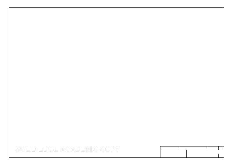

Hallo Leute,
- Habe ein Problem mit SE V9 Draft (Academic Lizenz).
Beim drucken der Arbeitsblätter wird am A4 Rahmen die äußerst
rechte Linie nicht mitgedruckt (siehe Datei).
Die Druckereinstellungen sind nach meinem Wissen i.O.
Für die Hilfe danke ich im voraus und
wünsche allen noch ein frohes Fest!
Suny

Hallo Suny,
als Lösung des Problems geh im Druckmenü von SE auf Einstellungen,
unter Skallierung kanst du "in Druckerränder einpassen anwählen",
hilft dies nicht dann wähle "Manuell skalieren" als Wert benutze ich 0,92 : 1
Ein A4 Drucker hat einen nicht bedruckbaren Bereich,
sieh in Deinem Handbuch vom Drucker nach wieviel Rand benötigt wird.
D.Siedhoff

Hallo Detlef,
Sorry für die verspätete Antwort, deine Lösungen habe ich ausprobiert-
aber leider ohne Erfolg.
- Als Drucker habe ich den HP Deskjet 990 Cxi
Minimal zulässige Druckränder
für A4 Format:
Linker/Rechter Rand  3,4 mm
Oberer/Unterer Rand  11,7 mm
Ich glaube das Problem liegt mehr an den Druckereinstellungen, weil in WINWORD wird Bereich der Ränder auch nicht mitgedruckt.Vielleicht haben die HP-Hersteller eine Lösung für mich?

Du kannst ja ach bei Men VIEW BACKGROUND SHEET die Rahmen aendern. Dann speichern als Working sheet. Eine Verschiebung von 6 mm war bei mir auf Schule genug.
PROPERTY TEXT ist grossartig um die Ecke ein zu fuellen.
Sorry mein Deutsch ist nicht tadellos. (Hollander na)
gruess
