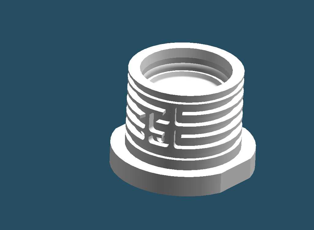

wer kann mir sagen, wie ich von einen runden kern (part) eine abwickluungszeichnung im draft erstellen kann. ich muß das teil zum fräsen auf einer planen fläche bemaßen.
ich kann in der hilfe zwar was finden aber es ist so dürftig beschrieben. habe ein bild zum besseren verständnis angehängt.
danke schon mal.... stier

eine Abwicklung ist im Blech möglich, was jedoch eine gleichmässige Wandstärke voraussetzt. Die solltest alles Material entfernen, das nicht Bestandteil der zylindrichen Mantelfläche ist und die zu fräsenden Nuten enthält. Es sollte nur noch ein dünner Ring mit deinen Nuten übrig bleiben (Blechstärke vieleicht 1mm). Dieser wir dann noch geschlitzt und als Parasolid gespeichert.
Öffne nun den Parasolid in der Blechumgebung und versuche das ganze abzuwickeln. Hierbei solltest du direkt den Befehl Datei/Abwicklung speichern benutzen. Wähle Speichern als *.psm. Nun wirst du aufgefordert eine Kante oder Fläche für die Abwicklung zu bestimmen. Da musst du einfach mal ausprobieren. Nich jede Kannte taugt bekanntlich zur Abwicklung. Achte bitte darauf, das der kleine Schlitz, der den Ring auftrennt normal zum innen- und aussen Radius stehen muss.

habe jetzt aus meinen kern ein blechteil gemacht und in der blech-umgebung abgespeichert, komme aber jetzt mit der abwicklung nicht weiter. habe mein teil als datei angehängt, vielleicht kannst du damit etwas mehr anfangen. wäre um jede lösung dankbar.

das Problem mit diesem Teil ist, das die Geometrieen nicht vollständig miteinander verbunden sind. Es ist möglich den Ring oben und unten, sowie den Mittenteil abzuwickeln. Diese könnte ich dann in einer Zeichnung oder erst im Assembley dann Zeichnung wieder zusammenfügen. Ist jedoch nicht sehr elegannt und bedeutet auch eine gewisse Nacharbeit.
Besser wäre, wenn du mit einem Blech beginnen würdest (Rund), dieses abwickelst, dann die Fräsbahnen generierst und dies dann später im Part zu einem Stopfen weiterbearbeiten würdest.

danke für deine hilfe. habe auch gemerkt, dass ich auf diesen wege nur schwer zum ziel komme. habe aber eine abwicklung zustande gebracht die mir im moment genügt.
ich hab den unteren und oberen bereich einfach entfernt und die trennung an eine andere stelle gelegt. dann mußte ich noch die radien löschen und danach funktionierte die abwicklung.
das ist sicher kein guter weg gewesen, aber ich bin zum ziel gekommen.
den umgekehrten weg werde ich das nächste mal ausprobieren, klingt für mich auch logischer...
