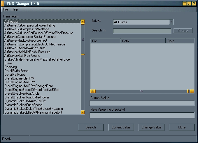

Parasolid --> 3Dmax [.3DS] --> TrainSim [.S]. Letzteres mittels CONV3DS.EXE, einem Tool, das im Lieferumfang des TrainSim enthalten ist. Die Rückkonvertierung [.S] --> ...ist nicht möglich! Es werden auch nur die [.S]- Files benötigt! Bis hierhin kein Problem.
Tja, dann geht die Arbeit erst richtig los. Die Vertexes checken ggf. modifizieren, Achsbeweglichkeiten für Drehgestelle, Radreifen etc. herstellen, denn das Modell soll ja später realistisch wirken, Texture- Mappings etc. Ach ja, der Ralismus. Schaut mal in den beiliegenden Anhang. Das sind nur einige der notwendigen Konfigurationen, um das physikalische Verhalten eine Lokomotive zu beschreiben. Dann aber absolut perfekt.  Dies wirklich im Sinne des Wortes. Jeder Student für Schienen- und Fahrzeugtechnik hätte daran seine grosse Freude. Dies in einem ebenso perfekten Kontext zu Wetter, Steigung, Last, Dynamik, Adhäsion und, und....
Vielleicht hat jemand in diesem Forum den Weg bis zum Ende schon beschritten???
