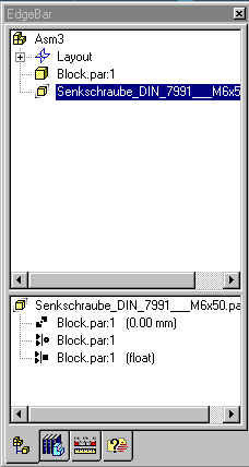

Ich bringe es nicht fertig, mit SolidEdge V9 eine Senkschraube (90 Grad- Senkung) in die dafür vorgesehene Kegelsenkung zu platzieren. Axial kann ich sie an der Bohrung ausrichten. Aber die beiden Kegelflächen bringe ich nicht aufeinander.
Für einen Tipp wäre ich sehr dankbar.

herzlichen Dank für deinen Hinweis. Das Einfügen in die Kegelsenkung hat auf Anhieb mit "Verbinden" funktioniert.
Allerdings musste noch eine zusätzliche Bedingung her, damit die Einfügerichtung stimmte. Dies bekam ich mit "planarem Ausrichten" zweier Flächen mit variablem Offset in den Griff. Also insgesamt 3 Bedingungen:
1. Axiale Ausrichtung
2. Planare Ausrichtung (der Kopffläche der Schraube mit der Oberfläche des Werkstückes mit "variablem Offset" , damit Schraube wirklich auch "versenkt" werden kann)
3. Verbinden (der beiden Kegelflächen)

Ich hab das Ganze mit den Beschreibungen von HDilger ausprobiert (Beziehung "Axiale Ausrichtung" + "planare Ausrichtung" + "Verbinden")
Das Resultat der Aktion war zwar die richtige Positionierung der Senkschraube, allerdings wurde in der EdgeBar die Senkschraube immer noch als unzureichend definiert angezeigt...
War das bei Euch auch so? Oder was habt Ihr dagegen unternommen? Mein Ziel ist es eigentlich, in einer Baugruppe alle Bauteile eindeutig zu definieren... sonst wirds irgendwann zu einem Bumerang...
Hat jemand ein Workarround?

Du mußt bei der Axialen Ausrichtung den Offset auf Fester Offset stellen.
Default bei axialer Ausrichtung ist allerdings veränderlicher Offset.
Veränderlicher Offset bei axialer Ausrichtung heißt, das Teil ist noch um die Achse drehbar.

Danke!
Jetzt hats geklappt!
