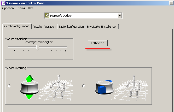

Seit kurzem habe ich das Problem, dass mein 3-D Modell langsam gedreht wird. So kann ich nicht arbeiten und muss den Space Explorer deaktivieren. Gibt es die Möglichkeit irgendwie eine Pitch einstellung vorzunehmen, damit der Ruhezustand des Space Explorers als keine Bewegung erkannt wird?
Besten Dank für jeden Tipp

Habe soeben die Funktion kalibrieren gefunden, jetzt funktioniert das ganze wieder korrekt.

bitte starte die graphische Oberfläche des Treibers und neben der Geschwindigkeitsregler befindet sich ein Knopf "Kalibrieren". Betätige den Knopf und das 3D Modell darf danach sich nicht mehr drehen. Nach 2-3 Stunden Arbeit wäre es eine Kalibrierung sowieso empfehlenswert, da der Sensor sehr empfindlich ist.

Mit vernünftig eingestellten Schwellwert ist das unnötig. Sorry, aber dein Vorschlag ist absolut unakzeptabel.... (Ich könnte das auch anders ausdrücken.  )

Also, ich habe am Arbeitsplatz den SpacePilot und den SpaceTraveller (für mobil), von beiden bin ich es gewohnt, über Wochen hinweg >8h täglich zu arbeiten, ohne Kalibierung.
Wie Klaus Wowereit schon sagte: "Und das ist gut so...!"
So und nicht anders sollte das sein, insofern muss ich Charly recht geben.
