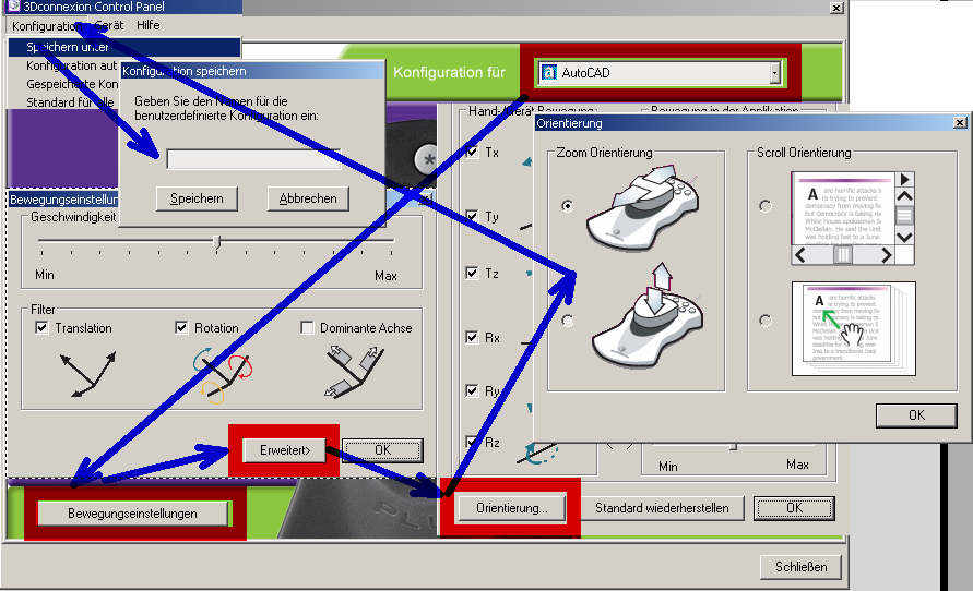

Hallo Lothar,
Original erstellt von lbcad:
..Zoomrichtung, rechts und links verschieben und nach oben und unten..
ACAD starten,
3dx-Tray-Icon > RMB > Fenster öffnen
Im Control Panel Button BEWEGUNGSEINSTELLUNGEN , darauf achten , dass die Konfiguration für ACAD eingestellt ist,
ZOOM Orientierung siehe Bild:
Peter

erstellt am: 08. Aug. 2006 17:57    Editieren oder löschen Sie diesen Beitrag!  <-- editieren / zitieren -->   Antwort mit Zitat in Fett Antwort mit kursivem Zitat    Unities abgeben: 1 Unity (wenig hilfreich, aber dennoch)2 Unities3 Unities4 Unities5 Unities6 Unities7 Unities8 Unities9 Unities10 Unities Nur für lbcad 10 Unities + Antwort hilfreich
Hallo Lothar,
wenn Du zwischen den 2 möglichen Zoom-Orientierungen umschaltest, wird das verstellt. Das 3dx-Fenster kann offen bleiben nach dem Umschalten und sollte sofort die von Dir beschriebenen Einstellungen bewirken. Das,
- schiebt man es von sich weg, geht es auf dem Bildschirm in den Hintergrund.
- zieht man an der Kugel, dann kommt es auf einen zu.
liefert die untere Option  bei Zoom-Orientierung.

erstellt am: 08. Aug. 2006 18:32    Editieren oder löschen Sie diesen Beitrag!  <-- editieren / zitieren -->   Antwort mit Zitat in Fett Antwort mit kursivem Zitat    Unities abgeben: 1 Unity (wenig hilfreich, aber dennoch)2 Unities3 Unities4 Unities5 Unities6 Unities7 Unities8 Unities9 Unities10 Unities Nur für lbcad 10 Unities + Antwort hilfreich
Inventor ...als wenn man anstelle des SpaceBall das Teil in der Hand hält
AutoCAD ... als wenn sich der Betrachter so bewegt, wie die Kugel des Spaceball
Das wäre die in Peters leider so großen Bild rechts zu sehende Wahlmöglichkeit. (Lösch doch bitte mal das IMG-Tag!)
