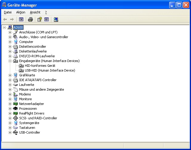

Ach, ich will auch mal wieder jammern.
Zuvor mit W2K SP4, hob mein Pilot problemlos ab.
Jetzt, mit XP Prof SP3, passiert das:
- Beim Hochfahren wird der Pilot zuerst aktiviert
- Einige Zeit später geht das Licht dann wieder aus
- Danach kommt die Meldung, daß das 3D-Eingabegerät nicht gefunden werden kann
- Anschließend ziehe ich den Piloten-Stecker, stecke neu an, und drücke auf Wiederholen
- Und dann isser wieder da, mein Pilot.
Kurzfristig kann ich damit leben ...
P.S. Treiber ist auf dem neuesten Stand
[Diese Nachricht wurde von W. Holzwarth am 16. Aug. 2006 editiert.]

W. Holzwarth
Dipl.-Ing. Maschinenbau
Beiträge: 9346
Registriert: 13.10.2000
erstellt am: 17. Aug. 2006 13:53    Editieren oder löschen Sie diesen Beitrag!  <-- editieren / zitieren -->   Antwort mit Zitat in Fett Antwort mit kursivem Zitat    Unities abgeben: 1 Unity (wenig hilfreich, aber dennoch)2 Unities3 Unities4 Unities5 Unities6 Unities7 Unities8 Unities9 Unities10 Unities Nur für Solid-Man 10 Unities + Antwort hilfreich
Separater Hub ist schön und gut, Leo.
Aber der Kabelsalat an meiner Kiste reicht mir jetzt schon.
Ich halte es eher für einen doppelten Treiber, siehe Bild.
Ich habe schon versucht, den englischen Treiber zu deinstallieren. Aber er kommt nach dem nächsten Neustart wieder zurück, weiß der Geier, warum.
Andererseits müßte ein Supporter was mit den Angaben anfangen können ..
Leo Laimer
CAD-Dienstleister
Beiträge: 26156
Registriert: 24.11.2002
erstellt am: 17. Aug. 2006 15:34    Editieren oder löschen Sie diesen Beitrag!  <-- editieren / zitieren -->   Antwort mit Zitat in Fett Antwort mit kursivem Zitat    Unities abgeben: 1 Unity (wenig hilfreich, aber dennoch)2 Unities3 Unities4 Unities5 Unities6 Unities7 Unities8 Unities9 Unities10 Unities Nur für Solid-Man 10 Unities + Antwort hilfreich
Hallo Walter,
Bei mir am M60 habe ich genau dieselben Einträge wie Du, zusätzlich noch eine USB-Maus, und kenne die von Dir beschriebenen Problem nicht.
Ich schiebe das Problem mal in den luftleeren Raum zwischen 3dConnexion und MS... <G>
Der Flachsegler bleibt bei mir jedenfalls bis auf Weiteres in der Schublade!
