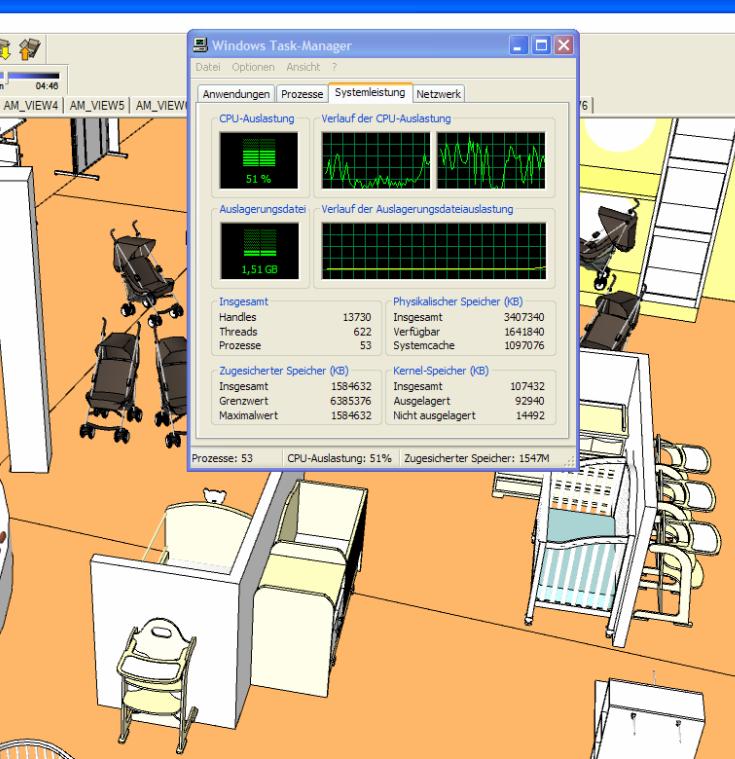

Moin zusammen !
In unserer Firma haben wir folgendes Phänomen (für uns auch ein Problem) entdeckt:
Bei unterschiedlichen Programmen (vor allem Sketchup 6+7) und unterschiedlichen Grafikkarten (Quadro FX 1500 und 1700 und Geforce 9600 GT) werden die Dual Core Prozessoren teilweise nur bis 50% ausgelastet und die verwendeten Programme fangen an zu haken (schwarzer Bildschirm). Bei anderen Grafikkarten ist eine Auslastung bis 100% möglich und die Programme laufen wie „Schmitz Katze“.
Konfiguration 1:
OS: XP Pro SP3
Core 2 Duo E6750@2,66GHz
4 GB RAM
Asus Geforce 9600GT Sillence 512MB
Treiber 6.14.11.8206
Programme: ACadM 2009, Inventor 2009, Sketchup 6+7
ACAD und Inventor laufen, Sketchup nutzt die Prozessoren bei Belastung (schattieren, drehen etc.) voll (bis 100%) aus und hakt nicht.
Konfiguration 2:
OS: XP Pro SP3
Core 2 Duo E6600@2,40GHz
4 GB RAM
PNY Quadro FX1500 (und auch 1700)
Treiber 6.14.11.7826
ACAD und Inventor laufen, Sketchup nutzt die Prozessoren bei Belastung (schattieren, drehen etc.) bis 51% aus und hakt bei der kleinsten Aktion, Bildschirm wird schwarz, Wartezeit bis 5 Minuten.
An der Hardware (außer den GraKa) kann die unterschiedliche Nutzung nicht liegen, da wir alle Grakas in allen Rechnern ausprobiert haben.
Für mich stellt sich nun folgende Frage:
Warum soll eine FX 1700 (oder besser) zum Preis von ca. 400 ¤ eingebaut werden, wenn eine Geforce 9600GT (die sogar noch wesentlich leiser ist, da sie passiv gekühlt wird) zum Preis von ca. 130 ¤ die gleiche, wenn nicht sogar bessere, Arbeit (für unsere Aufgaben) macht ?
Oder kann das noch andere Gründe haben ?
Gruß, Bernhard

Quadro FX1700 entspricht Geforce 8600GTS, 128Bit Speicherinterface, 512MB, 12Shadereinheiten, 4 Geometrieeinheiten
Quadro FX1500 entspricht Geforce 7900GTX, 256Bit Speicherinterface, 512MB, 16Shadereinheiten, 6 Geometrieeinheiten.
Geforce 9600GT = 32Shadereinheiten, 16 Geometrieeinheiten
Die beiden Karten testest Du gegen eine Geforce 9600GT und wunderst dich das die 9600er beide in die Tasche packt?
Der technische Hauptunterschied zu heutigen Quadro und Geforce Modellen:
Auf der Quadro ist der schnellste + maximale Speicher verbaut und hardwareseitiges Antialiasing aktiviert, was leider die Leistung bremst.
In deinen Bildausschnitten sehe ich jede Menge Anforderung für Geometrieeinheiten, da dürfte sich gar ein SLI System empfehlen.

Original erstellt von fetzerman:
Habt Ihr dazu auch immer den passenden Treiber installiert oder alle Karten mit dem Geforce-Treiber laufen lassen??

Hallo zusammen !
Erst einmal Danke für die Antworten.
Was ist denn jetzt das Fazit?
Brauche ich für AutoCad, Inventor und Sketchup nun die Quadrokarten oder ist das zukünftig rausgeschmissenes Geld und wir werden mit den Gamerkarten glücklicher ?
Warum werden die Prozessoren bei der einen Karte genutzt und bei der anderen nicht ?
Gruß, Bernhard

[QUOTE]Original erstellt von fetzerman:
[b]An der Hardware (außer den GraKa) kann die unterschiedliche Nutzung nicht liegen, da wir alle Grakas in allen Rechnern ausprobiert haben.
[/B][/QUOTE]
Hallo Michael,
immer mit den Quadro-Treibern. Verschiedene Treiber wurden ausprobiert (alte und neue, zertifiziert und nicht zertifiziert).
Gruß, Bernhard
