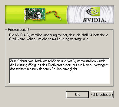

ich häng mich da mal an.
Ich hab in einen unserer Rechner (nicht der in mienem Profil) ein neue FX 1100 eingebaut (die alte FX 980 hat den Geist aufgegeben). Nun kommt bei jedem Hochfahren des Rechners die Fehlermeldung im Anhang.
Mein Netzteil  ist mit einem maximalen Output von 420W angegeben, das müsste doch reichen.
Die Daten des Rechners:
Pent 4, 2800 GHz
2 Mb Ram
Win 2000 Sp 4
Hat jemand eine Idee?
Josef

erstellt am: 18. Jul. 2006 14:39    Editieren oder löschen Sie diesen Beitrag!  <-- editieren / zitieren -->   Antwort mit Zitat in Fett Antwort mit kursivem Zitat    Unities abgeben: 1 Unity (wenig hilfreich, aber dennoch)2 Unities3 Unities4 Unities5 Unities6 Unities7 Unities8 Unities9 Unities10 Unities Nur für Andrej84 10 Unities + Antwort hilfreich
Die Karte hat einen separaten Stromanschluss; DIREKT vom Netzteil muss ein Kabel an die GraKa dran.
Ist der gesteckt?
Gruß, der Teddibaer

erstellt am: 18. Jul. 2006 14:59    Editieren oder löschen Sie diesen Beitrag!  <-- editieren / zitieren -->   Antwort mit Zitat in Fett Antwort mit kursivem Zitat    Unities abgeben: 1 Unity (wenig hilfreich, aber dennoch)2 Unities3 Unities4 Unities5 Unities6 Unities7 Unities8 Unities9 Unities10 Unities Nur für Andrej84 10 Unities + Antwort hilfreich
das wars.
Ich hab leider kein Installationshandbuch.
Josef

erstellt am: 18. Jul. 2006 15:15    Editieren oder löschen Sie diesen Beitrag!  <-- editieren / zitieren -->   Antwort mit Zitat in Fett Antwort mit kursivem Zitat    Unities abgeben: 1 Unity (wenig hilfreich, aber dennoch)2 Unities3 Unities4 Unities5 Unities6 Unities7 Unities8 Unities9 Unities10 Unities Nur für Andrej84 10 Unities + Antwort hilfreich
Original erstellt von Josef Liederer:
das wars.
Das nennt man Erfahrung am eigenen Leib  (Bei mir war das Netzteil der Flaschenhals)
