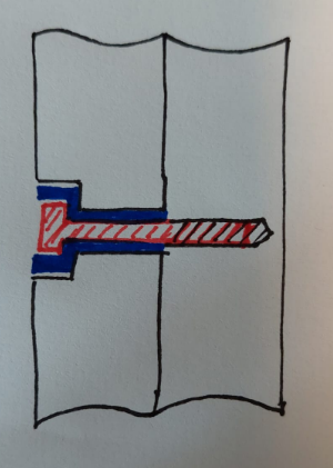

Hallo miteinander,
ich stehe vor einem Problem, bei dem ich mir unsicher bin, wie man es fachgerecht und zukunftssicher (z. B. auch im Hinblick auf spätere Prüfungen) löst.
Ausgangslage:
Ich möchte zwei kleine Bronzeblöcke miteinander verschrauben. Beide Blöcke stehen jedoch unter Spannung und dürfen sich elektrisch nicht berühren. Zwischen ihnen befindet sich daher ein Isolator mit 1 mm Dicke.
Mein Plan war, in den einen Block eine Tasche zu fräsen und im anderen das Gewinde unterzubringen. Allerdings hatte ich bei der ersten Verschraubung direkt einen Kurzschluss – vermutlich, weil die Schraube Kontakt zwischen beiden Blöcken hergestellt hat.
Daraufhin habe ich nach Isolierhülsen gesucht und auch welche gefunden: Diese bestehen meist aus einer Art Unterlegscheibe mit aufgesetzter Hülse, durch die die Schraube geführt wird und die ins Gewinde greift.
Meine Fragen:
* Reicht eine solche Isolierhülse aus, um die elektrische Trennung sicherzustellen?
* Oder muss auch der Schraubenkopf komplett isoliert werden, z. B. durch eine zusätzliche Hülse oder Kappe?
* Gibt es bewährte Methoden oder Normen, an die man sich bei so etwas halten sollte?
Ich habe zur Verdeutlichung ein grobes Beispielbild angehängt (nicht maßstabsgetreu).
Freue mich über jeden Tipp – gerne auch mit Hinweisen zu Bezugsquellen für passende Isolierteile.

Moin!
Natürlich verursacht eine Schraube in der Situation einen Kurzschluss, hat Dich das etwa überrascht?
Hinsichtlich der Maßnahmen zur Isolierung sind zwei Dinge zu bedenken.
Zum einen die elektrische Spannung.
Die scheint mir hier nicht allzu hoch zu sein, also weniger als 48 V; da reicht eine isolierende Zwischenlage von 1 oder 0,5 mm aus, wenn sie stabil und nicht porös ist. Natürlich auch an der Schraube! Beim Befestigen von Leistungstransistoren auf Kühlkörpern ist das seit Langem Stand der Technik und entsprechende Isolierhülsen und auch Isolierplatten sind handelsgängig. Das wären dann auch die Stichwörter zum Suchen von Bezugsquellen. Auch Kunststoffgleitlager mit Bund könnten geeignet sein, aber Vorsicht, es gibt welche mit Beimischungen von Grafitpulver o. ä., und das wäre schlecht.
Ebenso wichtig ist die Betrachtung der mechanischen Situation.
Die Zwischenlagen müssen den zu erwartenden Betriebskräfte standhalten.
Und sie müssen irrtümliche Kurschlüsse durch Werkzeug oder lose Metallteile verhindern. (Beim Anziehen von Schrauben entstehen gelegentlich auch kleine Metallspäne, oder sie werden an magnetisch gewordenem Werkzeug hängend eingeschleppt.) Insofern ist der Gedanke, die Zylindersenkungen ebenfalls isolierend auszukleiden oder zusätzlich auch Abdeckkappen vorzusehen, nicht verkehrt.
Doppelte Sicherheit gegen Kurzschluss brächte, die Schraube(n) mittels Mutter und ebenfalls Hülsen auf der Gegenseite komplett von den elektrischen Bauteilen zu isolieren.

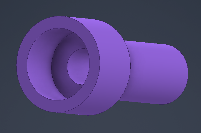

Das ist der Schraubenschaft und der Bund, aber kein Schraubenkopf, oder habe ich da was übersehen?
Ich dachte an so etwas.

Wenn die Blöcke so zusammengeschraubt sind, wie im Bild, bilden die Blöcke schon einen Kurzschluss, dann braucht es die isolierte Schraube nicht.
Hir sieht man links oben eine gute Darstellgung und es sind auch Materialien angegeben.
https://www.agk.de/html/bauteile/schraubenisolierung.htm
Kunststoffe können keine so hohe Flächenpressung ab, daher bei den Unterlegschreiben lieber großzügig sein.

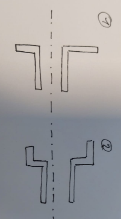

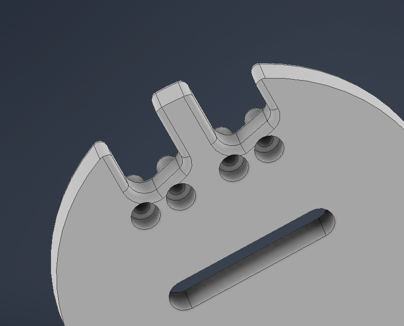

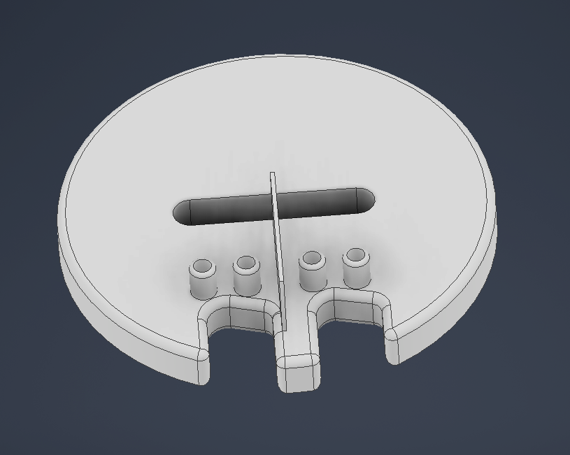

Du hast recht – auf meiner Skizze habe ich tatsächlich den Isolator zwischen den Blöcken vergessen. Der kommt aber natürlich mit rein und wird im 3D-Druckverfahren aus 3301PA Nylon hergestellt, mit einer Stärke von 1 mm.
Das Thema Flächenpressung ist auf jeden Fall wichtig – wäre echt ungünstig, wenn sich die Schraube unerwartet löst oder nicht genug Druck aufbauen kann.
Ich überlege, die Isolierhülsen ebenfalls aus 3301PA Nylon fertigen zu lassen. Bin mir nur nicht sicher, ob das Material dafür wirklich geeignet ist. Preislich läge das bei etwa 0,80 € pro Stück.
=> Bild
Die Gleitlager von Igus (z. B. diese hier) sehen aber auch nicht schlecht aus – in Kombination mit einer Kappe auf dem Schraubenkopf wäre das Ganze dann auch gut geschützt.

Die Materialien für den 3D Druck haben meistens eine niedrige Temperaturbeständikeit.
Polyamid ist aber bis ca. 60° C in Ordnung.

Und 3d-Druck-Materialien sind gern hygroskopisch, nehmen also Wasser auch aus der Luftfeuchte aus. Das ist nervig beim PLA-Filament, man kauft sich sehr schnell einen "Trockner", aber auch PA neigt dazu.

Hallo TPD-Andy,
deine Idee mit dem Spannen von außen, um den Schraubenplatz sinnvoller zu nutzen, hatte ich auch schon. Deine Anregung hat mich jedoch nochmal auf eine ganz neue Konstruktion des Teils gebracht. (Ich werde noch verrückt mit diesem kleinen Bauteil – es hat es echt in sich!)
Ich habe die Schrauben nun so platziert, dass ich über eine Adapterplatte (die ist neu im Konzept) an die Bronze-Blöcke herangehe – es sind ja zwei übereinander. Dadurch muss ich nur den unteren Bronze-Block innen vor der Schraube isolieren. Das erledige ich mit der 3D-gedruckten Adapterplatte. 😉 Im oberen Bronze-Block ist dann das Gewinde.
So habe ich den Platz für den Schraubenkopf vom Bronze-Block entkoppelt.
(Mal schauen, ob meine Grundidee so funktioniert.)
Was das 3D-Druckmaterial betrifft (3301PA Nylon): Laut Website des Anbieters hält es Temperaturen bis 140 °C stand. Das sollte ausreichen – hoffe ich jedenfalls.
Zur elektrischen Leitfähigkeit habe ich leider keine Angaben gefunden.
Zitat vom 3D-Druckanbieter zum Material:
3301PA Nylon
Weiße Farbe, gute Hitzebeständigkeit, hohe Festigkeit, ausgezeichnete Zähigkeit und Schlagfestigkeit, körnige Oberflächentextur.
Wärmeverformungstemperatur: 140 °C
Anwendungen: Industrielle Strukturteile, mechanische Komponenten, funktionale Baugruppen, Gehäuse für elektronische Geräte etc.
Standardmäßig gestrahlt.
Gruß Mücke
[EDIT]
Da Bilder bekanntlich mehr als tausend Worte sagen, habe ich noch zwei Bilder meiner Adapterplatte angehängt.
[Inventor Professional 2026] - [WIN 11]
[Diese Nachricht wurde von Muecke.1982 am 10. Jul. 2025 editiert.]
