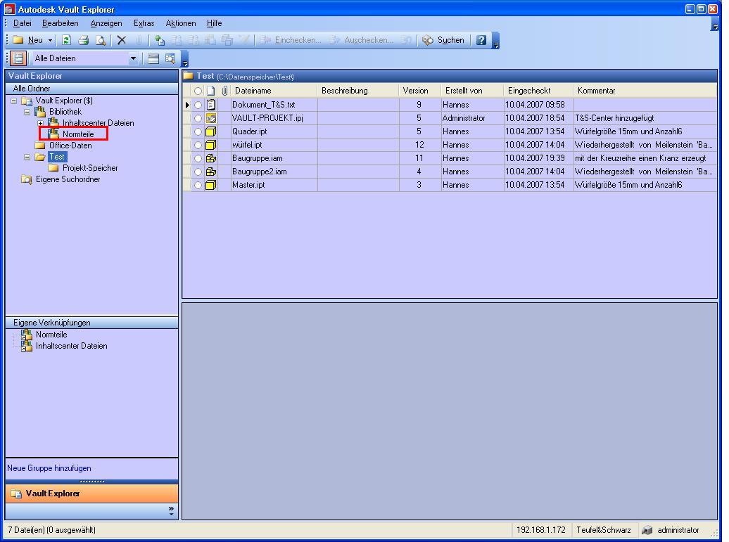

Hallo Vaultgemeinde,
habe eine grundlegende Frage:
wie ihr im Anhang sehen könnt habe ich ein Bild von meiner Ordnerstruktur vom Vault-Explorer dazugehängt
also:
wir haben derzeit 4 CAD Arbeitsplätze und arbeiten alle mit einer Projektdatei;
ist dann ein Bibliotheksordner mit dem Namen Normteil notwendig?
nach meine Meinung braucht man den Normteil-Bibliotheksordner nur wenn man mit mehrer Projektdatein arbeitet und man Normteil verwendet die in mehreren Projekten vorkommen können
ist das so richtig`?
also in meinem Fall ist die Bibliothek_Normteil nicht nötig da wir ja stetig im selben Projekt arbeite
danke für eute Beiträge

Neben den Inhaltscenter-Dateien gibt es ja eine Menge weiterer Teile, die sinnvollerweise in einen Bibliotheksordner gespeichert werden sollten, z. B.
Norm- und Kaufteile von Partservern
oder Wiederholteile.
Diese Teile werden ja nicht unbedingt in das Inhaltscenter publiziert, sollten aber trotzdem durch das Bibliotheksverzeichnis als schreibgeschützt angesehen werden.

Ja wie gesagt wir verwenden derzeit nur eine Projektdatei(.ipj).
Daher ist es nicht nötig Kaufteile,Wiederholteile,usw. eigens in Bibliotheksordner abzuspeichern.
Dass Normteile die in Bibliotheksordner abgelegt werden schreibgeschützt sind ist sicher ein Vorteil.
Aber wie kann ich dann eigentlich dieses Normteil falls nötig ändern?
Kopie speichern untern ist doch auch nicht die Lösung;

Was willst du denn ändern ?
An einem Norm / Kaufteil gibts doch nichts zu ändern !
Wenn eins nachgearbeitet werden muß, dann heißt das Kopie speichern unter!

OK. Hab kapiert.
Normteil_Bibliotheksordner giltet nur für Bauteil die nicht mehr geändert werden. Falls eine Änerdung in Form von einer Versetzung einer Bohrung in Kraft tritt muss man auf "Kopie speichern unter" klicken und es entsteht eine neues Bauteil mit Version 1.
