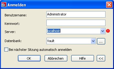

Ich versuche den Vault4 lokal zu instalieren und habe schon x Anleitungen durchgesehen und auch schon stundenlang gegoogelt aber so richtig weitergeholfen hat mir nichts.
Ich denke mal das Hauptproblem liegt daran, das der SQL-Server-Dienst nicht startet. Da ich mich mit Datenbanken überhaupt nicht auskenne, bitte ich um Eure Hilfe.
Wie bringe ich den Server zum laufen?
Der Computername funktioniert nicht und auch "localhost" frist er nicht. Was mache ich da falsch?

Über das SQL Manager Icon in der Taskleiste würde ich mir keine Gedanken machen, das zeigt dir bei der MSDE von Vault immer " nicht verbunden " an.
Ich denke das das SQL läuft bei dir .
Schau mal unter den Diensten deines Servers/Rechners nach, der Dienst heißt glaub ich MSSQL$AUTODESKVAULT.
Der sollte laufen.
Gruß Gerd

Ein "sqlmangr.exe" und ein "sqlservr.exe" läuft bei mir, falls es diese Dienste sind?
Ich kann mich beim Vault aber trotzdem nicht anmelden. Wenn ich mich als Administrator anmelden will und als Server "localhost" oder den Computernamen eingebe, meckert er immer, dass er keinen Server findet.
Die Firewall-Einstellungen habe ich lt. Handbuch gemacht (Vault, Port 80, TCP)
Danke!

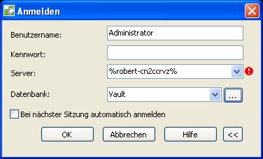

Hallo chako,
das der SQL Dienst Manager nichts anzeigt liegt daran das AD ihn über die Installation im "getarnten" Modus laufen läßt. Das läßt sich IMHOIn my humble oppinion (Meiner Meinung nach) nur im Enterprise Manager zurückbiegen.
Probiere mal deinen "%Computernamen%" statt localhost
Grüße Stefan

Die Prozentzeichen bringen leider auch nichts!

Sorry
natürlich ohne
Grüße Stefan

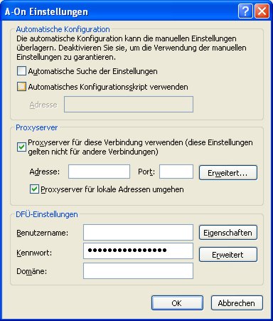

Geb mal in den Internet Explorer folgendes ein ,
und poste mal nen Screenshot der Anzeige.
http://localhost/autodeskdm/services/securityservice.asmx
Gruß Gerd

"Die Seite kann nicht angezeigt werden."

AHA
Dann überprüf doch mal die Einstellungen deines Internet Explorer.
Und zwar unter Extras -> Internetoptionen -> Verbindungen -> Einstellungen
und änderst dort mal die Einstellung Proxy Server für lokale Adressen umgehen, dann sollte auch dein Vault funktionieren.
Gruß Gerd

erstellt am: 10. Mai. 2006 17:18    Editieren oder löschen Sie diesen Beitrag!  <-- editieren / zitieren -->   Antwort mit Zitat in Fett Antwort mit kursivem Zitat    Unities abgeben: 1 Unity (wenig hilfreich, aber dennoch)2 Unities3 Unities4 Unities5 Unities6 Unities7 Unities8 Unities9 Unities10 Unities
Leider ...
Ich habe die IE Einstellungen jetzt wie im Screenshot.
Neu gestartet, hilft nichts!
Die Internetseite wird übrigens noch immer nicht angezeigt.
Ich muss Vielleicht noch dazu sagen, dass ich einen Virenscanner installiert habe (F-Secure). Kann das vielleicht der Grund sein?

Nimm mal die Proxy Verwendung ganz raus, du hast sie zwar aktiviert aber keinen Proxy hinterlegt.
Gruß Gerd
