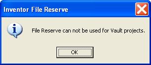

Vielen Dank, aber
Das Tool taugt nichts für Vault-Projekte!
