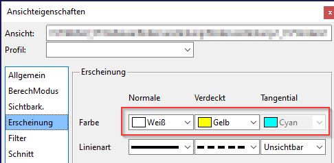

wo und wie mache ich die Einstellung in den Ansichtseigenschaften? Hier speziell die Farbzuordnung und das Profil. Wenn ich eine Einstellung treffe so ist diese ja auch wieder weg beim nächsten Start des CADs
Die Profile sind in der am_customize definiert, das hab ich gesehen. Nur wo lege ich fest welches er zu Beginn direkt einträgt?

ja, in den Ansichtseigenschaften stellt man eben die Farbe der Linien für die bereits existierenden Ansichten um.

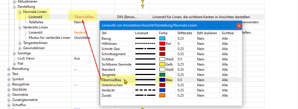

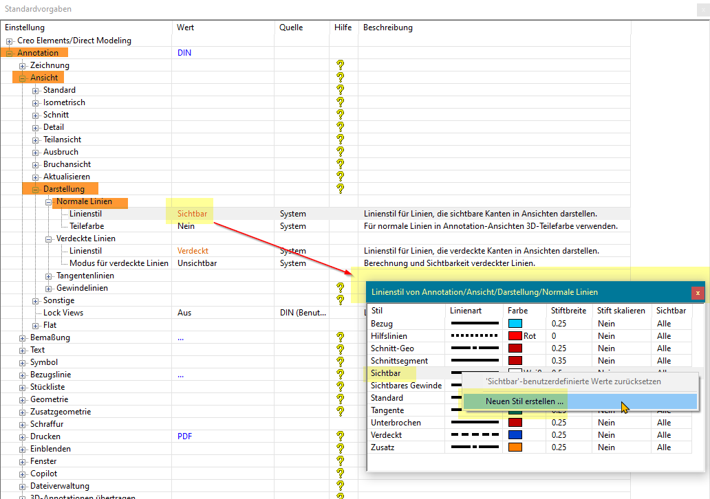

Die Einstellungen für NEUE Ansichten erstellst du im "Settings Browser / Standardvorgaben Liste".
● Also "=> Datei => Vorgaben => 2D Ansicht => Anichtsvorgaben"
●● Damit öffnet sich die Standardvorgaben Liste
● Dort unter "Ansicht => Darstellung =>  Normale Linien => Linienstil"
●● Damit öffnet sich die Tabelle mit den Linien Stilen -> einfach eine Auswählen
Wenn kein Passender Linien Stile vorhanden ist, einfach selber einen hinzufügen:
● rechter Mausklick => neuen Stil erstellen =>  "Guten Namen" vergeben, schwubs taucht dieser in der Linienstil Tabelle auf.
●● den kannst Du dann dort wieder ändern, z.B. -> Farbe, doppelklick auf die angezeigte Farbe, ändern auf Tiefdunkelblau, oder so
●● dann mit einem doppel klick auf den Stil Name, diesen Auswählen
●● dann wird dieser Stil bei z.b. Normalen Linien eingetragen und bei neuen Ansichten angewandt.
● Du kannst natürlich auch einen vorhandenen LinienStil abändern.
