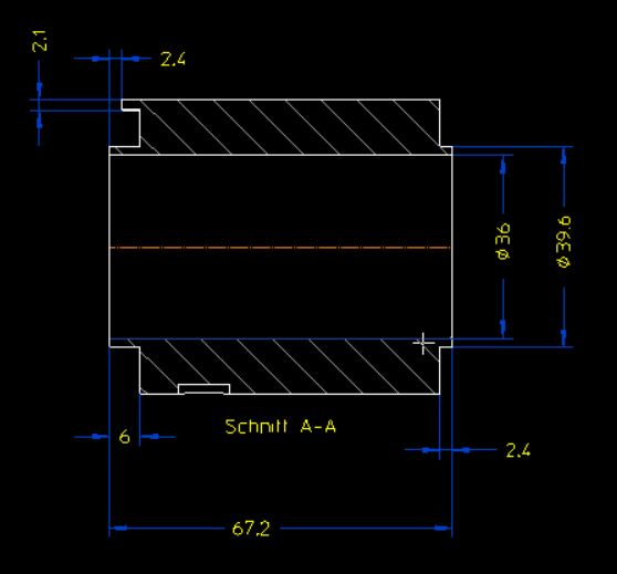

erstellt am: 29. Nov. 2024 13:02    Editieren oder löschen Sie diesen Beitrag!  <-- editieren / zitieren -->   Antwort mit Zitat in Fett Antwort mit kursivem Zitat    Unities abgeben: 1 Unity (wenig hilfreich, aber dennoch)2 Unities3 Unities4 Unities5 Unities6 Unities7 Unities8 Unities9 Unities10 Unities
danke,ihr seit genial.
Jetzt müsst ihr mir nur noch zeigen wie ich die Maßlinien u. -hilfslinien in gelb bekomme.
Bei mir sieht das jetzt so aus.

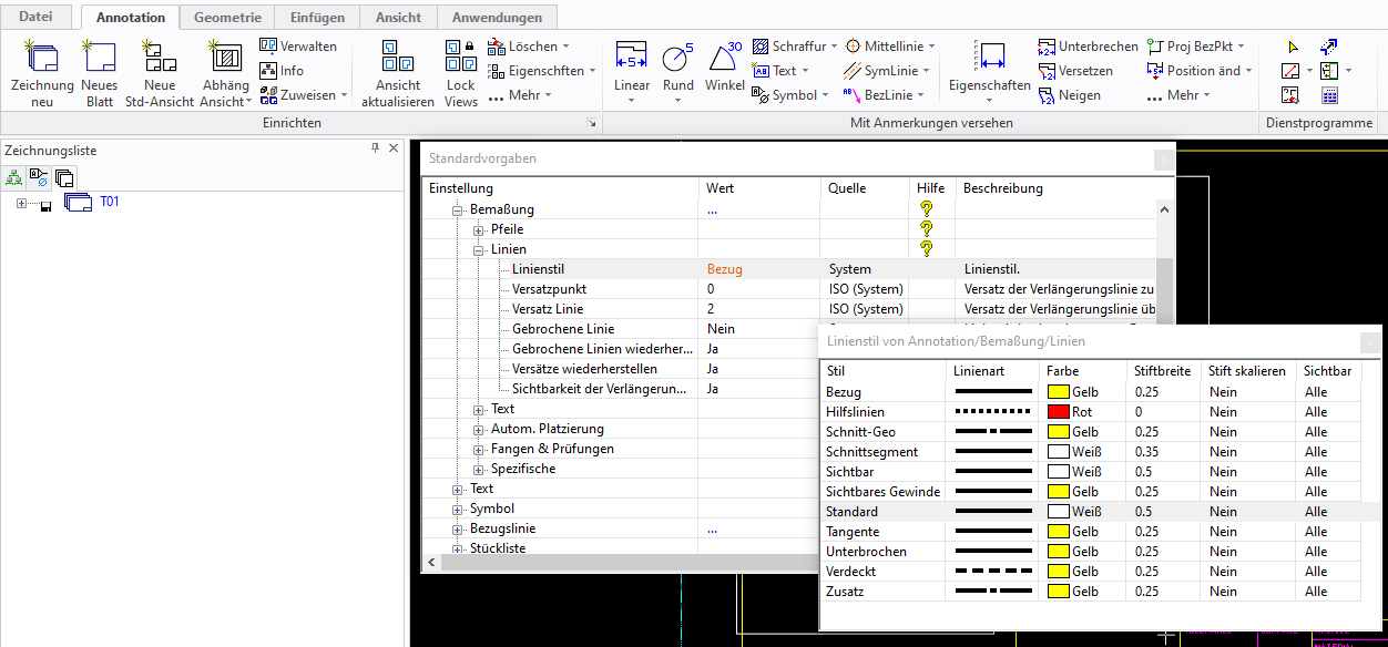

erstellt am: 29. Nov. 2024 14:47    Editieren oder löschen Sie diesen Beitrag!  <-- editieren / zitieren -->   Antwort mit Zitat in Fett Antwort mit kursivem Zitat    Unities abgeben: 1 Unity (wenig hilfreich, aber dennoch)2 Unities3 Unities4 Unities5 Unities6 Unities7 Unities8 Unities9 Unities10 Unities Nur für molto 10 Unities + Antwort hilfreich
In Annotation unter Datei - Vorgaben - Standardvorgaben
kjw

erstellt am: 29. Nov. 2024 16:40    Editieren oder löschen Sie diesen Beitrag!  <-- editieren / zitieren -->   Antwort mit Zitat in Fett Antwort mit kursivem Zitat    Unities abgeben: 1 Unity (wenig hilfreich, aber dennoch)2 Unities3 Unities4 Unities5 Unities6 Unities7 Unities8 Unities9 Unities10 Unities Nur für molto 10 Unities + Antwort hilfreich
Original erstellt von molto:
Und ein RESET wäre natürlich auch gut!
Code:
(oli::sd-execute-annotator-command :cmd "SCREEN_TRANSFORMATION RESET")
Ich habe mir nun mal eine Blaue Bemassung erstellt, das 'Blau' aus der Liste mit den acht Farben. Und mit der o.g. SCREEN_TRANSFORMATION sind bei mir Masszahl und Maßlinien u. -hilfslinien dann in Gelb dargestellt.
Vielleicht sind die Masshilfslinien bei Dir nicht 'ganz blau'. Es gibt ja 65Millionen Farben bei uns.
Mach evtl. ne blöden Klotz, eine Zeichnung, eine Anicht, Deine Bemassungen und stelle das BD2 File hier zur Verfügung.
Hier noch eine Tranformation die "dunkle Blau Töne" abändert, also Blau-Bereich von 0.9 bis 1:
Code:
(oli::sd-execute-annotator-command :cmd "SCREEN_TRANSFORMATION ALL 0 0 0 0 0.9 1 ALL SAME 0 YELLOW")
In der Druckvorschau beim Reiter "Zeichnung" und der Option "Vorschau" kann man mit diesen Tranformationenen etwas interaktiv rum experimentieren.  Als Vorschau wird eben eine SCREEN transformation gemacht statt eine PLOT-Transformation zum Drucken.
Original erstellt von karl-josef_wernet:
-> Bemassungen -Text/Linien.
Das ändert die Standard ELEMENT-Farbe für neu erstellte Bemassungen. Bitte nicht mit SCREEN_TRANSFORMATION vermischen.  Gerd ging es nur um die Darstellung bei ihm auf dem Bildschirm (so hatte ich es verstanden)
Jetzt muss ich feststellen dass die Vermaßung auf alten Anno´s in blau u. damit sehr schlecht erkennbar ist. Vielleicht gibt es dazu eine einfache Lösung was sich wohl als nicht so einfach darstellt.
Aber diese einfache Lösung war ja die ScreenTransformation. Nur schliddern wir da bei Dir scheinbar knapp 'am richtigen Blau' vorbei. Deswegen mein Angebot mit einer alten Zeichnung (kannst dummy Würfel in de BD2 packen) zum Gegenchecken.
Bei den Masszahlen hat es ja wunnebar funktioniert. :-)
und ja. wenn man den ganzen Thread hier noch mal liest einmal stand da
● die kpl. Bemaßung auf "gelb" zu ändern
und woanders
● Farbe für die kpl. Bemaßung auf dem Bildschirm zu ändern
Letzere, also die ScreenTransformation, ist eben für alte Zeichnungen gut, weil man diese gar nicht modifizieren muss, wie Karl-Josef ja auch schon schrieb.
persönlich nutzte ich ein sehr dunkles Blau, das ist der "CoCreate" default. (ratet von wem)
Code:
(MODIFY_DEFAULT_SETTING :PATH "Annotation/Viewport/Appearance/BackgroundColor"
  :A_COLOR :modify_rgb_color 1579359 :DONE)
Das finde ich etwas angenehmer als ein 'Schwarzes Loch' .. in dem alles verschwindet..  😄 😄 😄
