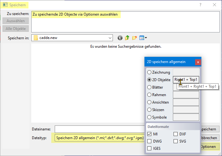

Alle Jubeljahre will ich auch mal einen neuen Forumsbeitrag erstellen. 😉
Angeregt durch die folgenden Beiträge
hatte ich schon länger eine Idee zum Speichern, wie auch hier https://ww3.cad.de/foren/ubb/Forum29/HTML/004935.shtml#000003 schon angedeutet.
Nun, das Ding ist etwas erwachsener geworden und besteht aus 2 Teilen.
a) Speichern von beliebigen 2D Objekten in mehrere Dateiformaten, das ist ähnlich zu 'Abspeichern von Ansichten/Skizzen' http://osd.cad.de/lisp_2d_18.htm, geht aber darüber hinaus.

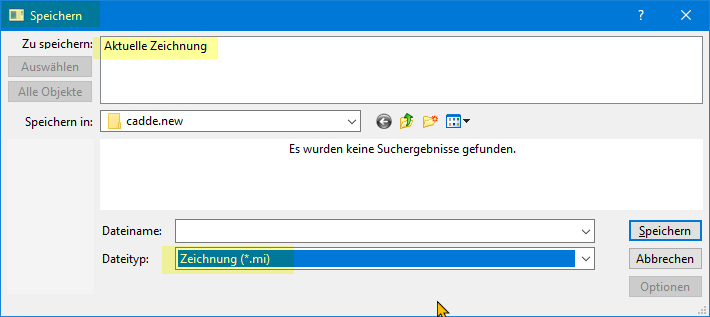

b) Speichere eine Zeichnung als MI file in der PE Version.
Beschreibung:
speichert mehrere Zeichnungsobjekt-Ansichten/Skizzen/Blätter/Rahmen/Symbole oder die ganze Zeichnung in verschiedene 2D-Dateiformate wie: MI, DXF, DWG, SVG, IGES. Jedes Objekt wird in eine separate Datei geschrieben, mit einem gemeinsamen Basisnamen.
Beide Optionen hängen sich in den Dateimanager hinein. Also einfach intuitive [STRG-S] drücken.  Dann gibt es zwei neue Einträge:
b) entspricht sicher nicht komplett dem selben Verhalten wie in der großen Version, nutzt aber auf Annotator.exe Ebene den selben Macro.
Diese Speicher Add-On sollte mit allen (un)möglichen SolidDesigner Versionen laufen. Gibt es in Englisch und Deutsch.
Feedback: klar gerne, und wenn's nur ein Tippfehler in einer Message ist.
Auch so: und das LSP file gibt es bereits hier:  http://osd.cad.de/downloads/am_store_generic.lsp

Sauber
...keine Funktionialität die wir brauchen aber dennoch sehr interessant in Deinem Code zu stöbern
...vielen Dank dafür

Hallo Wolfgang,
danke, ich denke damit werde ich weiterkommen. Jedenfalls kann ich jetzt die Zeichnungen retten.

aber vorher überall
;; :toolbox-button nil  ;; nil / if no reference in a menu already exist
in
  :toolbox-button t
vornehmen.
KORREKTUR !!!
ist nicht notwendig, der LISP-Aufruf befindet sich nach dem Laden
im Reiter <DATEI speichern>
Gruß Werner

Original erstellt von wega:
...der LISP-Aufruf befindet sich nach dem Laden im Reiter <DATEI speichern>
hatte ich so ja auch im ersten Beitrag geschrieben: <STRG-S> !    ..
