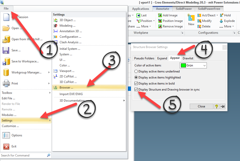

habe gerade was gefunden könnt ihr bitte mal schauen ob es das bei euch auch gibt,
oder ob das bei uns reinprogrammiert wurde.
danach sind die Structure Browser im 3D und 2D gleich groß

Servus,
in unserer 20.1.1.0 ist diese Checkbox nicht verfügbar!

Original erstellt von StephanWörz:
Servus,
Ist wohl eine der epochalen Erweiterungen, die uns in den letzten Jahren ereilt haben
In meiner 20.4 ist die Checkbox jedenfalls auch drin, in meiner 20.0 aber noch nicht

Guten Morgen,
hab am 03.02.2022 doch geschrieben das ich was gefunden habe. Siehe Bild
Ich habe mir schon lange eine Start Lisp geschrieben wo ich SolidPower und Windchill satrte und andere Lisp Dateien lade.
Jetzt hatte ich versucht mittels aufzeichnen ein Bafel zu generieren, das ich denn so dann im meine Start Lisp schreiben kann,
das aufzeichnen geht aber nicht. Kann mir jemand den Befehl sagen wie ich den in die Start Lisp schreiben muss.
Unsere customize wird bei jedem neu Start zurückgestellt deswegen habe ich die Star Lisp geschrieben.

Original erstellt von vobu:
Das ganze hat erstmal GAR NIX mit Solidpower, Windchill oder IRGEND einem anderne Modul zu tun.
Erneut stehen wir an der Frage: ist die implemtneierte Funktion "recorder fähig" ..  Alles was der recorder aufzeichnen kann / würde lässt sich auch in LISP code giessen  und dann mit bisschen KnoFFhoff  in eine sd_customize datei kippen.
in diesem fall landen die einstellungen in deiner persönlichen sd_data.lsp  (denke ich mal) .
Empfehlung:
  • Fahre modeling runter
  • mach dir eine Kopie dieser datei
  • fahre modeling HOCH
  • ändere NUR diese eine Einstellung interaktive im UI
  • SONST NIX!!!
  • vergleiche die Kopie mit der nun vorhandenen Variante  (notepad++ kann das)
  • der dann geänderte Befehl 'macht es'
  • kopiere diesen Befehl in deine/eure sd_customize Datei
evlt muss du das noch etwas manuell anpassen .    Schreibe den Unterschied mal hier in den Thread..    dann 'wird dir geholfen'.
PS: ja eine solche Sequenz für die CORPCUSTOMIZE/sd_customize  ist sicher sinnvoll IMHO.

Danke Wolfgang,
das das nichts mit Solidpower oser Windchill zu tun hat weis ich auch.
Wollte damit ja nur sagen das ich mir eine Start Lisp geschrieben habe wo die Module startet und da wollte ich den Befehl mit reinschreiben.
will die sd_Customize bei uns immer bei Neustart oder bei Beenden vom CAD von der IT (System) überschrieben (Ursprung) wird.
Deshalb habe ich mir ja die Start Lisp geschrieben die ich nach dem Star vom CAD lade.
Das mit der sd_data.lsp probiere ich mal aus.

dann war / ist es vielleich eine andere Datei..
Momentan kann ich kaum 0-€-Support leisten .  ich müsste meine Firmen Laptop nutzen (berfulich läuft es aber ever lala). Mit der PE Version kann ich das privat nicht nachstellen.
Ich bin mir aber SEHR sicher das die "persitent data" diese Einstellung speichern.  Noch ist Hopfen, Malz, Bier, Wein, Sprudelwasser nicht verloren.

bei uns hat die IT es jetzt hinbekommen das der haken dauerhaft gesetzt ist.
Damit wäre mein Problem gelöst.
Danke für eure Bemühungen.
Prima!!  (hatte Deine Antwort vielleicht nicht gelesen, bei mir läuft es gerade anderweitig nicht so rund..  )
ich habe mich (vor) letztes Wochenende mal hingesetzt und mal wieder GUT reverse engineering praktivzeiet
Ich hatte ja schon in einem der obigen Posting gesagt das sich die Einstellung in einer der Modeling automagisch geschriebenen Dateien befinden muss:
Vergleich von all_data.lsp zeigt:
Code:
(persistent-data
  :key "PARCEL-GBROWSER"
  :value '( :DISPLAY-BROWSER-IN-SYNC T :EXPAND-OTHER-PSEUDO-FOLDERS NIL
            :EXPAND-SHARE-PSEUDO-FOLDERS T :EXPAND-DOCUPLANESETS T
            :EXPAND-VIEWSETS NIL :EXPAND-STUDI....
Mit offizieller IKIT Funktionalität kommt man da auch ran und kann diese Einstellung hinzufügen:
Code:
(let ((curr-values (sd-get-persistent-data "ALL" "PARCEL-GBROWSER")))
  (setf (getf curr-values :DISPLAY-BROWSER-IN-SYNC) T)
  (sd-set-persistent-data "ALL" "PARCEL-GBROWSER" curr-values)
funktioniert aber erst beim 2. Hochfahren ..    weil der obige Eintrag in der sd_customizie IST NACH der Auswertung dieser Option beim Hochfahren von Modeling. Wir sind also bissle zu spät.
Also nutzte ich einen anderen Ansatz..  nämlich die Evaluierung des UI Elements dieser Checkbox  (wie im Screen shot vom Volker verzeichnet)
Code:
(when (sd-control-p "GBROWSER-SETTINGS-APPEARANCE-IN-SYNC-TB")
  (sd-eval-control-action "GBROWSER-SETTINGS-APPEARANCE-IN-SYNC-TB" :PushAction)
funktionierte aber auch nicht. Weil
Code:
(if (sd-control-p "GBROWSER-SETTINGS-APPEARANCE-IN-SYNC-TB")
  (pprint "das widget 'GBROWSER-SETTINGS-APPEARANCE-IN-SYNC-TB' existiert (noch) nicht")
heisst, bei Ausführung der sd_customize existiert dieses UI Element noch nicht. Dann kann man dessen Aktion auch nicht evaluieren ("simulieren").
Wenn es aber dann noch nicht existiert..  wird es wohl on-the-fly erzeugt..  also habe ich mal nen  Schwung sd-create-...  button-control funktionen getraced und die Option im UI ausgeführt und siehe da:
Code:
  1> (SD-CREATE-TOGGLEBUTTON-CONTROL
        "GBROWSER-SETTINGS-APPEARANCE-PA-TAB-GA" :TITLE
        "Synchron. Breite der Struktur- und Zeichnungsliste"
        :ALIGNMENT :LEFT :INDICATOR :CHECK :PUSHACTION
        (G-BROWSER::SET-BROWSER-IN-SYNC T) :RELEASEACTION
        (G-BROWSER::SET-BROWSER-IN-SYNC NIL) :X 0 :Y 8 :WIDTH 28
        :HEIGHT 2)
dann war's einfach:
Code:
(G-BROWSER::SET-BROWSER-IN-SYNC t)
oder besser
Code:
(when (oli::sd-string>= (getf (oli:sd-inq-version) :RELEASE-NAME) "20.4.1")
ja ich habe mal wieder viel geschrieben .  Mit geht es aber eben häufig darum Hilfe-zur-Selbsthilfe zu leisten..  und Euch etwas meiner Erfahrung mit zu geben.

Für alle die in ihrer Version diese Checkbox noch nicht haben hier ein Workaround, der mit dieses Problem seit der 18er Version vom Hals geschafft hat:
Man beginnt mit der Strukturliste im Modeling,
- blendet dort die Details aus (kleines Icon links oben im Strukturbrowser)
- Anschließend stellt man die gewünschte Größe ein.
- wechselt zu Annotation
- aktiviert nun die Details wieder
- korrigiert die Größe erneut
- wechselt wieder ins 3D und ab jetzt sollte das Strukturfenster seine Größe und Position behalten
Es kommt auf die exakte Reihenfolge drauf an, versucht es mal, vielleicht klappt es ja bei euch auch.
wenn man dann anschließend das kleines Icon links oben im Strukturbrowser wieder einschaltet, verspringt die Breite des Browsers wieder.
Als nächstes die Größe des Browsers wieder einstellen, den Browser automatisch ausblenden und wieder einblenden. (Pin aus- und anklicken). Dann bleiben die Größen erhalten.
freundliche Grüße
Achim
