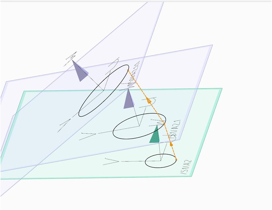

Hallo Miteinander,
ich versuche mich gerade daran einen gebogenen sich vergrößernden Angußkanal zu modellieren.
Habe es mit Loft versucht, aber da kann man ja nur gerade Verbindungslinien erstellen.
Hat mir jemand einen Rat.
Verwendete Version :17.5

das sollte sich über die Funktionen der Arbeitsebenensätze zu lösen sein. IMHO kann man die Verbindungslinien der einzelnen Arbeitsebenen je nach Stellung der AE interpolieren lassen (s. Anhang).

Hallo Evren,
vielen Dank für die schnelle Antwort.
So was hab ich auch schon versucht. Allerdings muß ich ja so jeden einzelnen Querschnitt im Vorfeld schon auf eine
Arbeitsebene projezieren.
Gibt es keine Lösung wo ich den Anfangsquerschnitt und den Endquerschnitt verwende und das ganze über einen Radius verbinde?

Hallo Bernd,
natürlich geht's auch mit den Verbindungslinien. Du musst denen nur eine Tangente vorgeben dann bekommst du die Sache auch gebogen hin, mit nur 1 AE am Anfang und 1 AE am Ende. Wenns natürlich noch verschwungener werden soll dann muss man dazwischen schon noch mal Arbeitsebene setzen.

Hallo Heiko,
vielen Dank für deine Mühe.
Dies scheint die Lösung zu sein, die ich gesucht habe.
Die Tangenten sind dann die 4 Verbindungslinien zwischen den 2 Kreisen?

Hallo Heiko,
ich hab das jetzt kapiert mit den Tangenten und konnte dein Bild mal
nachmodellieren.
Vielen Dank nochmals
