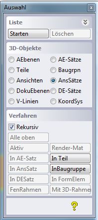

Ich habe von einer bestehen Konstruktion eine komplette Kopie gemacht. In dieser Kopie sind irgendwo verschachtelt viele Ansichtssätze verborgen. Ich möchte die ALLE weg haben, am Besten mit einem Klick.
Hat jemand eine Idee wie ich das machen könnte oder hat jemand sogar ein fertiges Makro, welches dies kann?

3D-Löschen -> F2(Auswahlliste) -> Starten -> 3D-Objekte/AnsSätze -> Verfahren/Rekursiv/InBaugruppe -> Baugruppe auswählen -> alle weg.

Bin mir sicher dass man dieses Makro einfachst umstricken kann um alle Ansichtssätze löschen zu können.

Dieses Tool kann das:
http://ww3.cad.de/foren/ubb/Forum29/HTML/002743.shtml#000012
