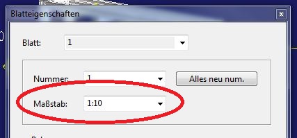

schaut euch mal die beiden Bilder an. Wie kommt sowas? Und wie kann man den falschen Maßstab auf der Zeichnung korrigieren?

Ich kenn dieses Phänomen im Bezug auf Ansichten, aber nicht bei Zeichnungen!
Bei Ansichten kommts, wenn man eine neue Zeichnung erstellt und nachdem man die benötigten Ansichten ausgewählt hat, nochmal den Maßstab auf z.B. 1:3 ändert. Dann hat das Blatt den Maßstab 1:3 und die Ansichten 1:3,0000003.
Zu deinem Problem:
Versuch mal über Ansicht/Ändern/Maßstab bei allen Ansichten den Maßstab z.B. in 1:5 zu ändern. Dann wird normalerweise auch der Blattmaßstab auf 1:5 geändert. Und jetzt nochmal das gleiche wieder zurück auf 1:10. Hier würde ich es mal probieren den Maßstab per Tastatur einzugeben und nicht den vorgegebenen Wert aus dem Pulldown zu wählen (oder einfach mal beide Eingabevarianten zu testen).

heute nach dem ersten Laden der Zeichnung ist der Maßstab wieder wie er sein soll. Seltsam. Wir hatten das Problem schon ab und zu mal, ohne dass man wirklich aktiv etwas dagegen tun kann.
Trotzdem vielen Dank für deine Antwort.
