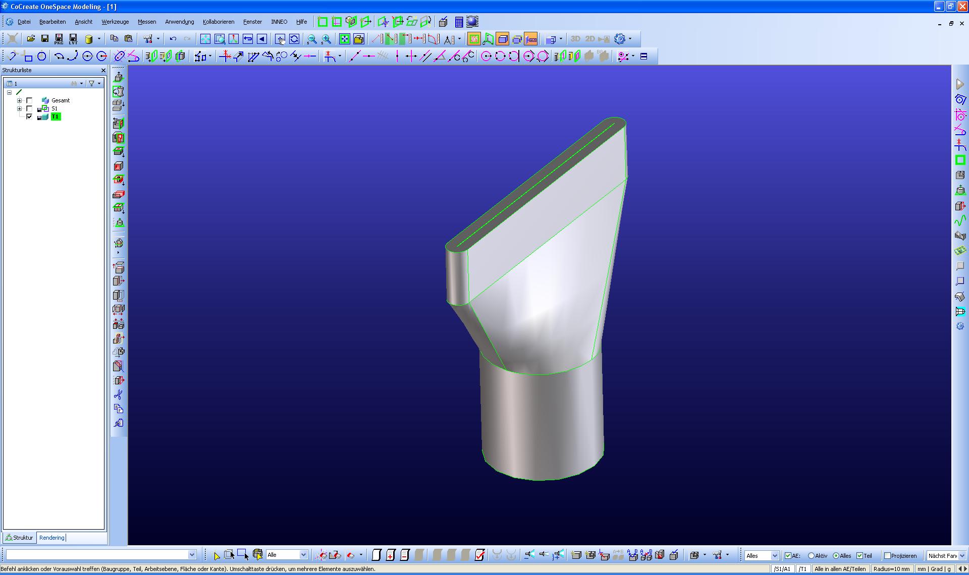

Morgen zusammen,
wie würdet Ihr ein Rohr zeichnen, das am Ende Platt gedrückt wird, um es an ein Blech anzuschweißen?
Ich habe hier ein Rohr 20x2 und mehr als das Bild im Anhang habe ich nicht hinbekommen.
Das ist aber:
1. verdreht
2. sieht generell komisch aus
Danke im vorraus
Jochen

Rohrende_20x3.pkg.txt
sieht es so besser aus? Wurde mit Loft und Tagentialbedingungen mit Gewichtung 0.5 an den inneren zwei Arbeitsebenen hergestellt.
(Gestauchtes Maß wird nicht stimmen!!)
pw

Hallo Jochen,
generell finde ich beide Möglichkeiten für den anwendungsfall ausreichend. Wo ich aber aufpassen würde wäre, dass der Umfang des gequetschten rohres mit dem des Rohres übereinstimmt, sonst sieht das Ganze etwas unwirklich aus. Bei deinem Bild vermute ich mal dass die beiden Umfänge unterschiedlich sind....rein optisch auf jeden Fall.

Also ich ahbe es mal gerechnet, kann aber auch sein, das ich mich da vertan habe.
Optisch gefällt mir meine Variante nicht so gut, da sie so komisch verdreht ist, da gefällt mir die von Patrick schon wesentlich besser.
Ich mag es halt immer wenn die Modelle ordentlich/gut/realitätsnah aussehen...
Jochen

Ich habe mich an der neutralen Faser orientiert. Wenn ich mich nicht verrechnet habe, sollte es soweit stimmen.
