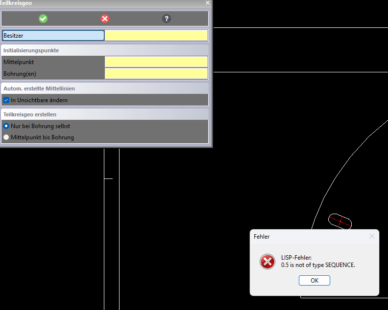

erstellt am: 19. Nov. 2025 08:46    Editieren oder löschen Sie diesen Beitrag!  <-- editieren / zitieren -->   Antwort mit Zitat in Fett Antwort mit kursivem Zitat    Unities abgeben: 1 Unity (wenig hilfreich, aber dennoch)2 Unities3 Unities4 Unities5 Unities6 Unities7 Unities8 Unities9 Unities10 Unities Nur für marc2005 10 Unities + Antwort hilfreich
teilkreisgeo_15.lsp
Guten Morgen Zusammen,
seid einiger Zeit funktioniert das Teilkreis-Makro nicht mehr. Weder auf der PE9 noch produktiv auf 20.6.3.0. Beim auswählen des Besitzers
erscheint die Meldung "0.5 is not of type SEQUENCE". Ich gehe davon
aus es an der Modeling Version liegt. Der Fehler liegt wohl hier.
:after-input
                (progn
                  (setf Massstab_ansicht (sd-am-view-struct-scale (sd-am-inq-view Besitzer)))
                  (setf Massstab_zeichnung (oli::sd-am-inq-drawing-scale))
                  (setf Massstab_blatt (oli::sd-am-sheet-struct-scale (oli::sd-am-inq-sheet (oli::sd-am-inq-curr-sheet))))
                  (setf Massstab_blatt (float (read-from-string Massstab_blatt))).
Kann Jemand helfen.
Viele Grüße Steffen

Original erstellt von sas-m2n:
geht's noch schwammiger? 😜
● PE90 / Modeling 20.7 -> fehler
● PE80 / Modeling 20.3 -> fehler
● PE60 / Modeling 19.0 -> fein
Kann Jemand helfen.
ja
Problem erkannt. Problem verbannt.  😅 😄 😃 😂
● Firefox ESR ● Java Forum Stuttgart JUGS ● OSD Hilfeseite (de) / help page (en) ● NotePad++ ● BuFDi ●

Original erstellt von der_Wolfgang:
ja
Der Fehler passiert erst wenn man versucht einen Besitzer auszuwählen.
streiche
Code:
setze
Code:
(when (stringp Massstab_blatt)
Das passt dann jetzt auch zur Doku...  https://support.ptc.com/help/creo_elements_direct/r20.8.0.0/advanced_documentation/integration_kit/reference/annotation/2d_object_inquiries.html#sd-am-sheet-struct
Da hat wohl mal jemand hinterrücks einen Fehler behoben. 😂
Code:
scale {LONG-FLOAT} - The sheet scale.
besser:
streiche
Code:
(setf Massstab_zeichnung (sd-am-inq-drawing-scale))
(setf Massstab_blatt (sd-am-sheet-struct-scale (sd-am-inq-sheet (sd-am-inq-curr-sheet))))
setze
Code:
Die beiden Variablen 'Massstab_zeichnung' und 'Massstab_blatt' sind nemmlich nirgends verwendet. 🤭
TODO DONE: Lisp file auf osd.cad.de tauschen
@Steffen -- bitte ohne diese Zeilen gut testen - danke

teilkreisgeo_16.lsp
Hallo Wolfgang,
vielen Dank für die Hilfe, jetzt funktioniert alles wieder einwandfrei.
Im Anhang das Makro, dieses könnte ja Matthias hochladen.
Viele Grüße Steffen.
