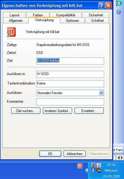

Hoffe, das es das noch niergends gab, ich habe es folgendermaßen gemacht und bin damit recht zufrieden, da sehr angenehm zu Handhaben:
Nachdem ich öfter das Problem hatte, das sich das Programm in zu rechenintensiven Befehlen festgefahren hatte, bin ich über folgendes gestoßen:
http://osd.cad.de/tricks.htm#07
Jetzt habe ich die Datei sdkill.exe welche bei mir hier lag:
C:\Programme\CoCreate\OneSpace Modeling 2007\sdkill.exe
in eine .bat Datei eingebunden.
Dafür bin ich in die Dos Konsole (Start->Ausführen->cmd) und bin in ein Verzeichniss nach Wahl gegangen, in meinem Fall meine Ablage.
Dann habe ich eine .bat Datei erstellt: edit kill.bat und in diese habe ich dann den Pfad der sd-Kill Datei geschrieben wie im obrigen Link beschrieben:
c:\Programme\CoCreate\"OneSpace Modeling 2007"\sdkill -8
Nun wieder raus, speichern und aus der Dos Konsole.
Dann im Windows Explorer in das Verzeichnis und eine Verknüpfung der kill.bat auf den Desktop senden. Dieser habe ich noch ein schönes Symbol gegeben und sie in die Schnellstartleiste gezogen.
Wenn sich das Programm jetzt festgefahren hat, drücke ich den (in meinem Fall roten   ) Knopf und der Befehl wird abgebrochen!
Viel Spaß damit!
Jochen

Wenn Du das schon eine Weile so machst, würde es mich nicht wundern, wenn die  neulich von Dir berichteten Probleme beim Abspeichern damit zusammenhingen.
sdkill und ähnliche Tools sollte man nur im äussersten Notfall benutzen. Wir haben das hier schon einige Male besprochen.

Hallo Claus,
danke für den Hinweis.
Ich nutze es nur selten und zwar wenn nicht mehr geht er irgendwo festgefahren ist, z.B: beim verrunden/Verrundung einfügen oder ähnliches und ich mein Modell nicht verlieren möchte.
Ich fand diesen Knopf interessant, da ich mir so den umständlichen Weg durch die Dos Konsole sparen kann im Bedarfsfall.
ist definitv kein häufig genutzter Befehl.
Jochen
