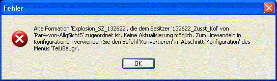

irgendwie werden bei uns einige Formationen nicht sauber in Konfigurationen umgewandelt.
Wie üblich haben wir mit "Konvertieren" gearbeitet. Die Konfigurationen werden auch sauber im Strukturbaum angezeigt, können aktiviert werden, alles problemlos. Selbst in den Ansichtseigenschaften der Annotation erscheint die neue Konfiguration sauber.
Trotzdem erhalten wir die angehängte Fehlermeldung.
Ich muss vielleicht noch dazu sagen, dass dies nicht bei allen Konfigurationen so ist. Ich habe schon etliche konvertiert und nie Probleme gehabt.
Aber der betroffene User meint, er hätte das bei den meisten seiner Konfigurationen.
Kennt jemand dieses Problem und weiss Abhilfe?
