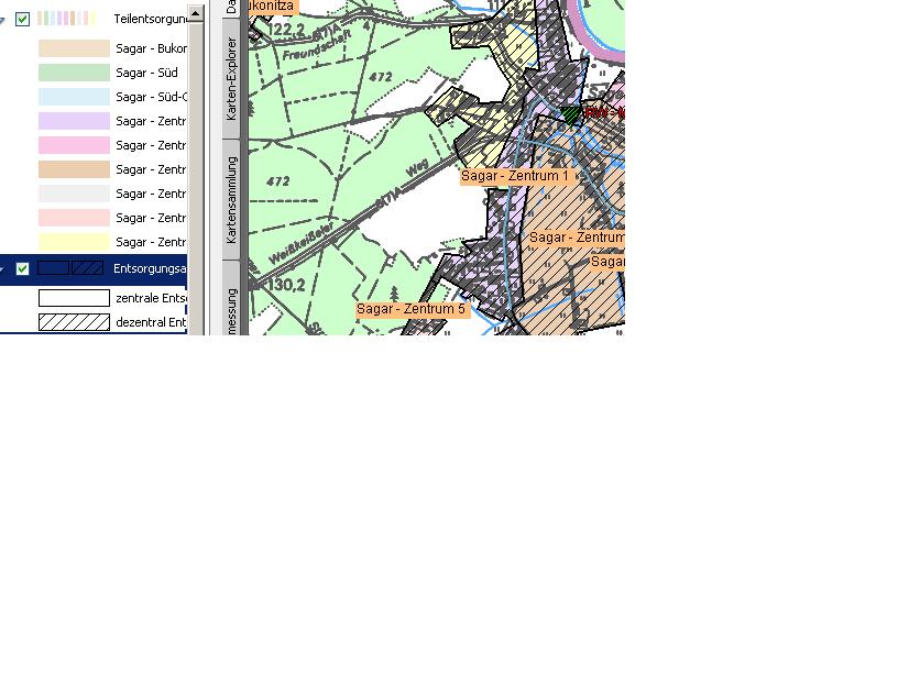

Ich habe immer wieder Probleme mit den verschiedenen Plotteinstellungen unter Map3D.
Ich habe schon mehrfach versucht pdf-Dateien zu erstellen, welche genauso aussehen, wie das geplottete Original ohne Erfolg.
Hier mal eine kleine Schilderung meiner Versuche:
1.) Ich habe es über den pdf995-Treiber versucht, der bei dwg-Zeichnungen ohne viel Rasterdaten sehr gute Ergebnisse bringt.
Ergebnis: die Druckdaten schaukeln sich auf bis zu 2GB!!! und das entstehende pdf ist unbrauchbar. Auch diverse Einstellungen in Bezug auf Auflösung brachten keinen Erfolg.
Der Treiber scheint irgendwie mit den bitonalen gepackten Tiff's Probleme zu haben.
2.) Über den Autocad pdf-Treiber, auch diverse Einstellungen getestet zwecks Auflösung.
Ergebnis: Die Datei wird schnell erzeugt ist auch lesbar, jedoch werden Polygonfüllungen mit darübergelegten Diagonalen Linien nicht dargestellt und was schon immer nervt, ist die scheußliche Schriftdarstellung. (Die lässt sich auch nirgens im Treiber einstellen!)
3.) Über den Umweg dwf.
Ergebnis: Das dwf wird erzeugt, jedoch werden auch hier keine Polygonfüllungen mit darübergelegten Diagonalen Linien (nur über Stileinstellung erzeugt!) dargestellt. Der Plot aus dem Design-Review in pdf995 machte auch mucken. Aus dem Internetexplorer jedoch wurde das pdf dann erzeugt aber leider so, wie es im dwf aussah nämlich ohne Polygonfüllungen mit darübergelegten Diagonalen.
4.) Ich werde jetzt noch irgendwie versuchen aus einer Plotdatei das pdf zu erzeugen aber Lust habe ich kaum noch hier mehr zu experimentieren
Ich bin für alle Ratschläge offen
mfg Roman

erstellt am: 12. Okt. 2009 14:48    Editieren oder löschen Sie diesen Beitrag!  <-- editieren / zitieren -->   Antwort mit Zitat in Fett Antwort mit kursivem Zitat    Unities abgeben: 1 Unity (wenig hilfreich, aber dennoch)2 Unities3 Unities4 Unities5 Unities6 Unities7 Unities8 Unities9 Unities10 Unities
konnte endlich das Civil3D 2010 testen.
Leider nur mit mäßigem Erfolg, was die Probleme mit dem Plotten im Zusammenhang mit bitonalen Tifs und Schraffuren angeht.
Probleme:
1) Im Stileditor lassen sich immer noch keine Einstellungen für bitonale tifs (Transparenz und Farbe) eingeben.
Also hab ich die Bilder wie gehabt über mapinsert eingefügt und dann in die Karte abgefragt.
2) Beim plotten in pdf (über extra Treiber pdf955) werden mir jetzt die tiffs nicht mit ausgeplottet jedoch funktionieren die sich überlagernden Schraffuren.
3) Bei Ausgabe in dwf habe ich wie schon in 2008 das Problem mit sich überlagernden Schraffuren (FDO-Objekte mit 2 Eigenschaften. Die erste Eigenschaft verwende ich zum Färben der Flächen und die 2. Eigenschaft verwende ich zum Schraffieren darüber).
Die Überlagerung wird nicht mit ausgegeben und es erscheint eine weiße Fläche.
4) Ein Problem ist mit 2010 dazu gekommen, welches ich vorher nicht hatte. Bei Ausgabe in pdf mit dem Autodesk-Treiber werden FDO-Element-Beschriftungen mit Umlauten nicht geplottet und es erscheinen Punkte!
Wenn ich jedoch normal auf dem Plotter drucke funktioniert alles.
Ich möchte meinem Kunden aber nicht nur Papier in die Hand geben, sondern auch eine digitale Version, welche auch wirklich so aussieht, wie geplottet.
Etwas Positives habe ich aber auch festgestellt. Die Elementen zugewiesenen Punkt-Symbole (Blöcke) werden jetzt scheinbar nicht mehr wahllos gedreht geplottet.
Trotzdem bin ich etwas enttäuscht
Vielleicht kann mir jemand erklären warum AutoCad Map3D mit Transparenzen nicht richtig umgehen kann.
mfg Roman

erstellt am: 12. Okt. 2009 15:07    Editieren oder löschen Sie diesen Beitrag!  <-- editieren / zitieren -->   Antwort mit Zitat in Fett Antwort mit kursivem Zitat    Unities abgeben: 1 Unity (wenig hilfreich, aber dennoch)2 Unities3 Unities4 Unities5 Unities6 Unities7 Unities8 Unities9 Unities10 Unities Nur für RL13 10 Unities + Antwort hilfreich
Mahlzeit,
ich tippe dabei auf das Problemchen mit den eingebetteten Schriften im DWG to PDF.pc3 bei ACAD2010. KLICK.
System-Info | Excel -Suche | RuA-Suche | FAQ-ACAD | CAD.de-Hilfe | Sei eine Antilope

erstellt am: 12. Okt. 2009 15:58    Editieren oder löschen Sie diesen Beitrag!  <-- editieren / zitieren -->   Antwort mit Zitat in Fett Antwort mit kursivem Zitat    Unities abgeben: 1 Unity (wenig hilfreich, aber dennoch)2 Unities3 Unities4 Unities5 Unities6 Unities7 Unities8 Unities9 Unities10 Unities
Hallo Alfred,
Wie Du schon sagtest mit der normalen Plotfunktion passt alles.
Auch die Anzeigereihenfolge der Schraffuren, welche auch in der richtigen Reihenfolge angegeben sind!
Zur Erklärung meiner Schraffureinstellungen:
Ich habe eine FDO-Datenverbindug erstellt zu Polygonen (zugehörige Datentabelle enthält 2 Spalten mit 2 unterschiedlichen Eigenschaften).
Jetzt weise ich den Polygonen über die Stileinstellung über Auswahlkriterien der 1. Spalte eine Solid-Schraffur.
Jetzt verbinde ich über eine zweite FDO-Datenverbindung die gleichen Polygone und weise ihnen über den Stileditor über das 2. Auswahlkriterium (2. Spalte der Datentabelle) eine schräge Schraffur mit Hintergrundtransparenz zu, so dass die Solidschraffur durchscheint.
Ergebnis auch mit mapplottransparency = ein nicht befriedigend. Ich hab die zugehörigen Kartenausschnitte mal mit eingefügt.
mfg Roman

erstellt am: 12. Okt. 2009 16:20    Editieren oder löschen Sie diesen Beitrag!  <-- editieren / zitieren -->   Antwort mit Zitat in Fett Antwort mit kursivem Zitat    Unities abgeben: 1 Unity (wenig hilfreich, aber dennoch)2 Unities3 Unities4 Unities5 Unities6 Unities7 Unities8 Unities9 Unities10 Unities
Hallo Runkelruebe,
Danke für den Tip mit den Schriften.
Hat insofern funktioniert, dass bei Ausgabe im PDF (Autodesk-Treibe) die Buchstaben richtig dargestellt werden, sogar die Schraffuren kommen richtig rüber. Allerdings fehlen mit jetzt im 2. Ansichtsfenster (Legende) die Beschriftungen der Symbole
mfg Roman

erstellt am: 12. Okt. 2009 16:38    Editieren oder löschen Sie diesen Beitrag!  <-- editieren / zitieren -->   Antwort mit Zitat in Fett Antwort mit kursivem Zitat    Unities abgeben: 1 Unity (wenig hilfreich, aber dennoch)2 Unities3 Unities4 Unities5 Unities6 Unities7 Unities8 Unities9 Unities10 Unities
Hallo Alfred,
hatte noch vergessen zu beantworten in meinen Autocad Produktinfos wird nichts von einem Servicepack erwähnt.
Heist wohl ich muss noch mal drüberinstallieren.
Habe jetzt auch nochmal ein pdf über externen Treiber geplottet ohne Problem
Ich weiß allerdings nicht wie lange die Freude anhält, weil ich keine Ahnung habe, was ich jetzt grad anders gemacht habe.
Die Datenquelle ist anders benannt.
Das Plotten mit den Autocadtreibern dwf und pdf funktioniert immer noch nicht richtig.
Mal stimmen die Schraffuren und die Legendenbeschriftung ist weg, dann wieder passt alles außer den sich überlagernden Schraffueren
mfg Roman

erstellt am: 12. Okt. 2009 16:39    Editieren oder löschen Sie diesen Beitrag!  <-- editieren / zitieren -->   Antwort mit Zitat in Fett Antwort mit kursivem Zitat    Unities abgeben: 1 Unity (wenig hilfreich, aber dennoch)2 Unities3 Unities4 Unities5 Unities6 Unities7 Unities8 Unities9 Unities10 Unities
Hallo Alfred,
Das Problem trat nur beim pdf-Autodesk-Treiber auf.

Als unbedarfter Neuzugang möchte ich die Fragestellung ergänzen: In meinem Fall ist es weder unter Map09 noch unter 2011 bei allen meinen Druckern (inkl. PDF-Konvertern) möglich, einen vollständigen Plan zu Papier/ PDF bringen.
Es fehlen immer wieder Objekte aus einer SDF (Grundstücke, Parzellennummern) an unterschiedlichen Stellen. Ich habe schon einiges versucht, es wird kein vollständiger Plan.
Die Zeichnung umfasst einige ACAD - Blöcke, 2SHPs, 1 SDF. Das SDF ist die digitale Katastermappe, wurde um einige Informationen erweitert. Sie soll ist eine mit Stilen dargestellt werden, was am Bildschirm auch funktioniert (auch im Papierbereich). Der Plot sieht dann eher lückenhaft aus.

Trotzdem sind Deine Angaben zu allgemein, um auf den Fehler schließen zu können.
Wass fehlt konkret in dem Plot, was auf dem Bildschirm noch dargestellt wird?
Ich habe die Erfahrung gemacht, dass Map mit sehr großen Luftbilddateien Probleme hat --> auf dem BS alles OK und im Plotausdruck fehlen dann Teile der Bilder.
Mit sdf- und shp-Elementen hab ich dagegen insofern keine Probleme.
Lediglich bei Beschriftungen von Polygonen muss Du etwas aufpassen. Wenn die Flächen zu klein sind oder von anderen Polygonen überlagert werden wird die Beschriftung auch nicht mehr dargestellt. Das Problem ist aber auch in anderen GIS-Systemen bekannt. Deshalb werden häufig die Polygone in Polygon-shp-Dateien und die zugehörigen Eigenschaften sprich Beschriftungen in extra Punkt-shp-Dateien abgespeichert.
In letzter Zeit nutze ich immer häufiger den AutoCAD-pdf-Treiber. Dieser erstellt kleine pdf-Dateien und macht auch wenig Zicken. Außnahmen bestätigen auch hier die Regel -> überlagernde Schraffuren funtzen immer noch nicht und große Luftbilder werden häufig unscharf geplottet.
Hoffe ich konnte Dir ein wenig weiterhelfen.

Screenshots.zip
Hallo Roman, Danke für die Hilfe.
Also im Endeffekt ist es ein SDF in dem die DKM (Kataster/Flurstückkarte) verspeichert ist. Wenn ich dann was ausplotte (Plotter, DWGtoPDF) fehlen komplette Teile der Darstellung - in Randbereichen der Pläne (beigefügte TIfs)
Ich habe mittlerweile herausgefunden, dass bei Verwendung des 3GB Switches von Windows der Ausdruck (alle Elemente da) zwar vollständig ist, aber ich habe dann zu viel Beschriftung. Diese ist im Papierbereich dann zwischen Plotrand und Ansichtsfenter zu finden. (plot auf plotter).
Wenn ich den DWGtoPDF verwende, dann hab ich Probleme mit den Schriften (Zeilenweise Punkte im Plankopf)
Wenn ich im 3GB Modus dann mit einem free - PDF Tool arbeite (Edok printpro) dann bekomme ich vollständige PDFs
Sehr misteriös...

Hallo Verzweifelt37,
zu Deinem Problem mit den Schriften unter DWGtoPDF siehe weiter oben (von Runkelruebe am 12.10.2009)
Vielleicht hilft es, wenn du per "Abfrage zur Datenfilterung" auch nur den Bereich in das Modell holst welchen du im Plan darstellen möchtest -> spart evtl. Speicher.
Ich habe auch schon ALK-Daten einer ganzen Gemeinde mit ca. 10.000 Flurstücke dringehabt ohne Probleme.
Ich habe auch nur 32BIT XP mit für AutoCAD nutzbaren RAM-Speicher von 2GB (3GB-Schalter bringt nach meiner Erfahrung nichts)
