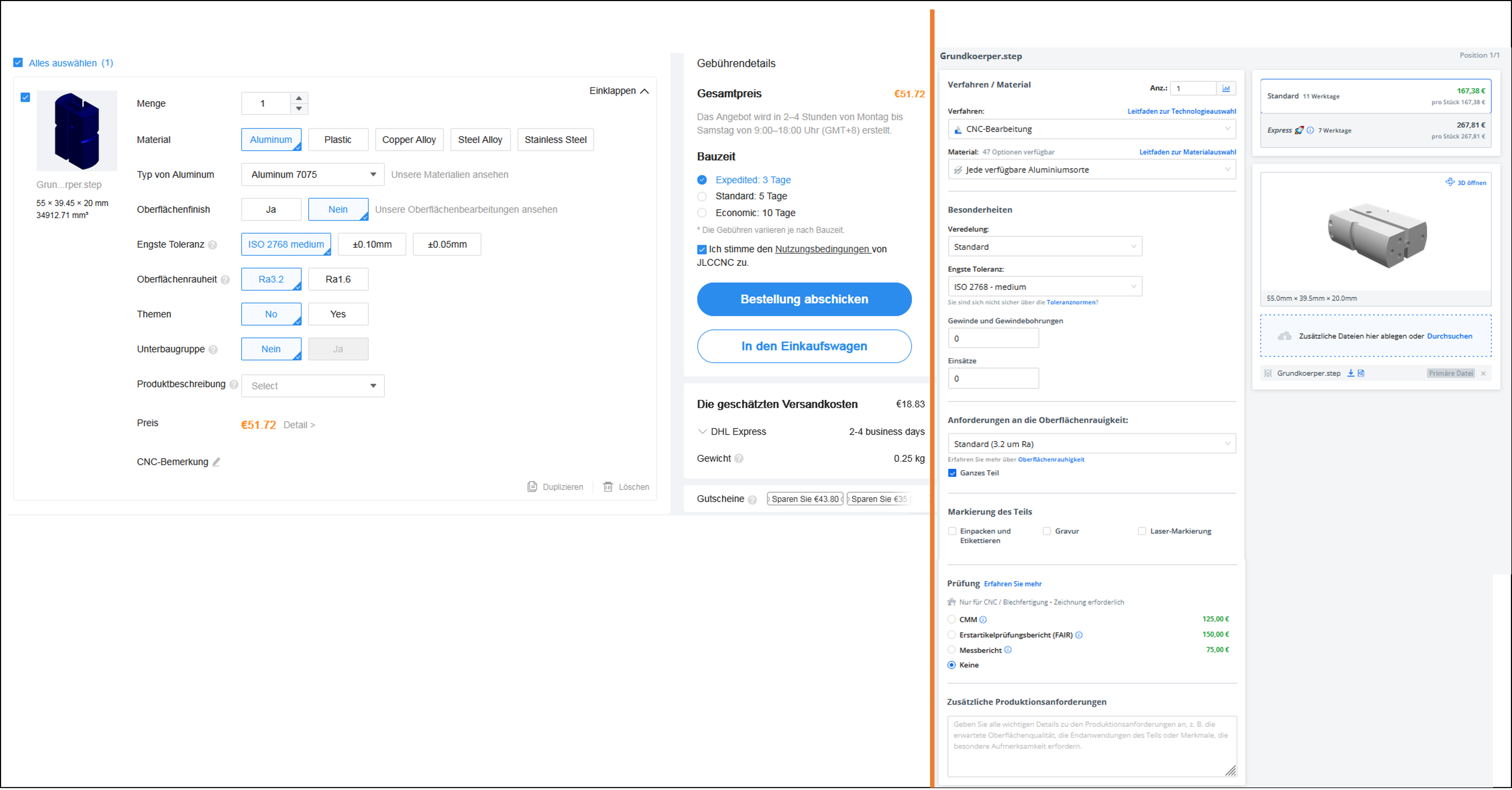

@rode.damode: Deine Argumente zu den fehlenden Einstellungen bzw. Parametern sind absolut berechtigt. Da muss ich wirklich nochmal genauer drüber nachdenken. Die berechtigte Frage ist: Was passiert eigentlich, wenn diese fehlen – wie geht der Hersteller dann vor? Das ist definitiv ein Punkt, den ich noch nicht zu Ende gedacht habe.
Zum Thema CNC-Bearbeitung: Ich habe bewusst einen Grundkörper gewählt, der auf der CNC-Fräse nicht ganz trivial ist, um einen realistischen Vergleich zu bekommen. Ich hoffe, dass ich bei allen Anbietern die gleichen Parameter eingestellt habe, und habe anschließend folgende Preise erhalten:
    JLCPCB: 51,72 € pro Stück
    Xometry: 167,38 € pro Stück
Das ist natürlich ein gewaltiger Unterschied!
Auch der Einwand in Bezug auf mögliche Reklamationen ist sehr berechtigt: Klar, ich könnte das Teil dreimal in China fertigen lassen – und wäre preislich immer noch unter dem Xometry-Preis. Aber wenn dabei drei unterschiedliche oder immer wieder der gleiche Fehler auftritt, ist das auf Dauer einfach nur frustrierend. Da gebe ich Dir vollkommen recht – Qualität und Zuverlässigkeit spielen hier eine große Rolle.

erstellt am: 13. Jun. 2025 09:47    Editieren oder löschen Sie diesen Beitrag!  <-- editieren / zitieren -->   Antwort mit Zitat in Fett Antwort mit kursivem Zitat
Ich habe denen gar keine Zeichnungen gegeben, sondern nur STEP-Dateien, die ich hochgeladen habe.
Man kann dann wählen, wie die Toleranzen sein sollen.
Ich habe „ISO 2768 medium” gewählt.
Wenn man auf ±0,05 mm geht, muss man eine Zeichnung anhängen, bei allem, was darüber liegt, ist das nicht nötig.
Bild =>

erstellt am: 13. Jun. 2025 11:23    Editieren oder löschen Sie diesen Beitrag!  <-- editieren / zitieren -->   Antwort mit Zitat in Fett Antwort mit kursivem Zitat
dann sind die Abweichungen in deinem Report OK
du kommst damit klar?

erstellt am: 13. Jun. 2025 12:20    Editieren oder löschen Sie diesen Beitrag!  <-- editieren / zitieren -->   Antwort mit Zitat in Fett Antwort mit kursivem Zitat
Bei meinem Teil ist das nicht so tragisch und ich komme damit gut zurecht.
Nur an einer Stelle musste ich die Feile ansetzen: Am Grundkörper ist die Öffnung an der Oberseite etwas klein, sodass das Seitenteil nur unter Belastung hineingeht. Das habe ich am Ende etwas aufgefeilt, dann war es gut.
Die Bauteile haben alle zueinander entsprechend Spiel. Das ist zwar beim Zeichnen doof und macht die Mastzerskit´ze sehr unübersichtlich, doch das ist es wert, glaube ich.
Die gleichen Teile habe ich auch bei einem CNC-Bearbeiter in meiner Nähe angefragt, doch das war für mich nicht bezahlbar.
Und den Vergleich zwischen zwei Plattformen in Beitrag #7 finde ich auch sehr groß, denn ich bin persönlich mit dem Preis sehr zufrieden.
Da ich ein ähnliches Teil mit etwas anderen Abmessungen auch noch mal benötige, werde ich es auch dort bestellen. Doch diesmal werde ich es auch testen, wenn die Gewinde schneiden. Laut Webseite sollte das auch klappen.
P. S.: Der Aufpreis für die mittlere Toleranz von ± 0,10 mm ist gar nicht so hoch.
Ich frage mich nur, wie genau eine STEP-Datei ist. 0,1 sollten die 3D-Drucker auch problemlos schaffen, somit sollte das kein Problem sein.
