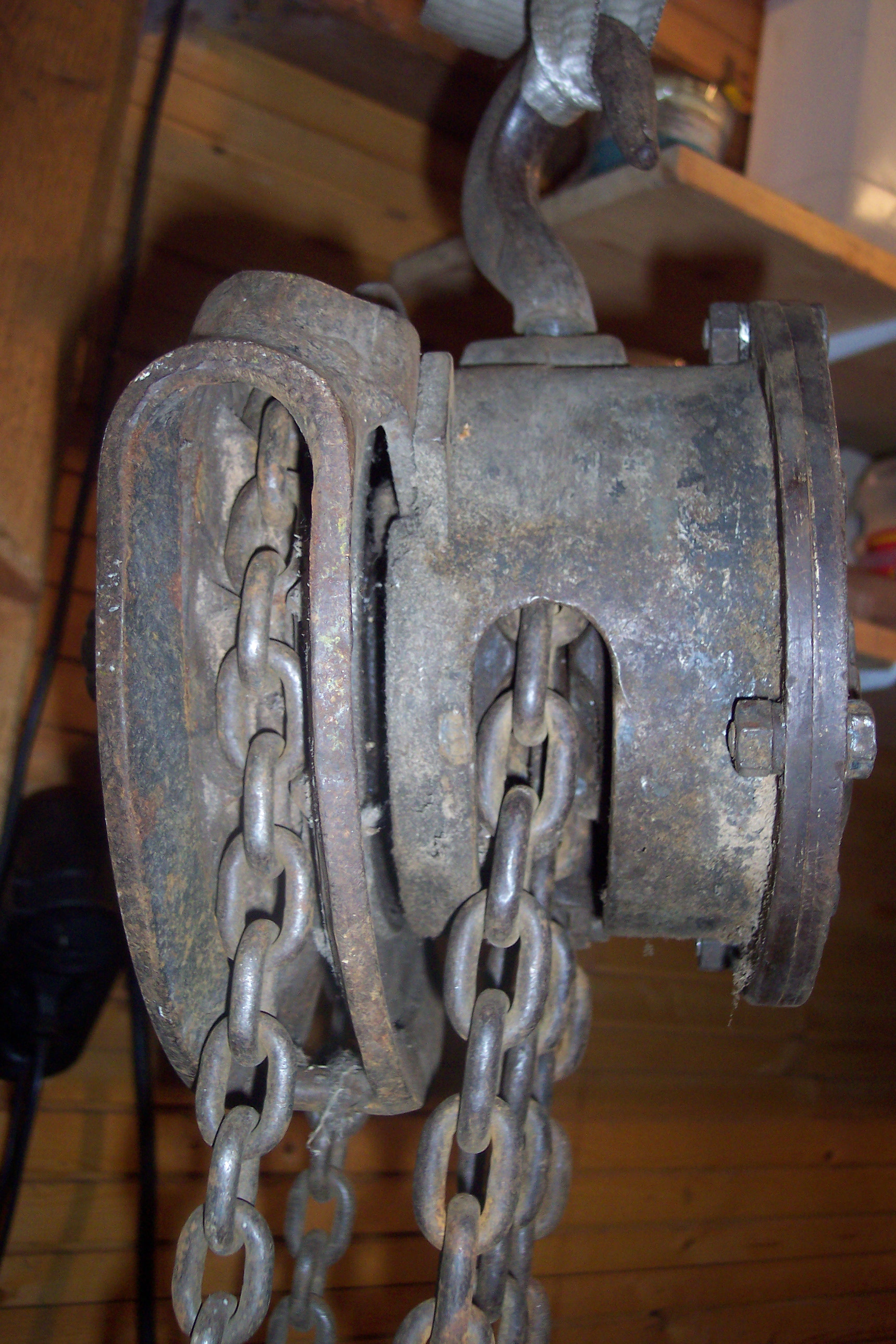

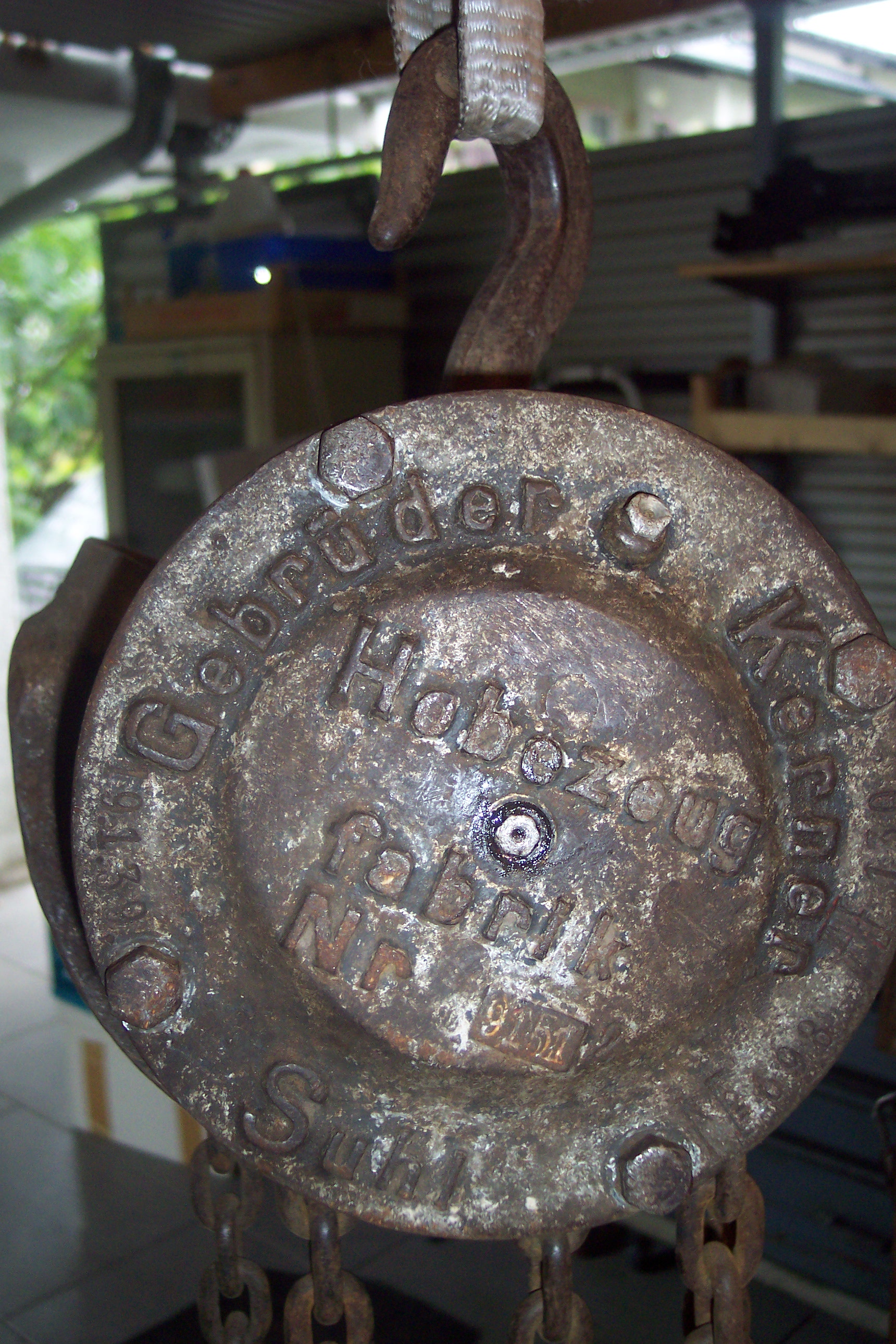

unser Flaschenzug, der seit ca. 40 Jahren (mit Sicherheit ist er noch älter) in Familienbesitz immer treu seinen Dienst verrichtet hat, tut es urplötzlich nicht mehr.
Man kann zwar Lasten heben, aber nicht mehr ablassen.
Irgendwas blockiert anscheinend. Bevor ich aber beginne, so ein altes Schätzchen zu zerlegen, möge sich doch derjenige melden, der mir eventuell sagen kann, was zu tun ist.

Unter der Abdeckung, hast jedenfalls in der Regel ein kleines Getriebe, mit einer Friktionsbremse und einem Klinkenfreilauf sitzen.
Letzterer wirk wohl das Problem sein. War bei meinem Zug, nicht so alt, aber trotzdem kaputt so; Die Schenkelfeder, welche die Klinke zurückzieht, war gebrochen. Hab den Schenkel einfach wieder angeschweißt, weil ich fertig werden musste. Da die Last im Fall vom Bruch nicht mehr abgelassen wird, hielt ich das für vertretbar.
Danach wollte ich das Ding eigentlich wegwerfen... Aber so selten wie ich das brauche, ist es beim Provisorium geblieben.  )

Ne. Guggst du Bilder. Die Lagerhalle im Hintergrund ist ein bischen groß für privat.

das Hebezeug wird ausschließlich privat eingesetzt, die Lagerhalle ist eine überdachte "Freiluftwerkstatt" und ansonsten möchte ich noch ergänzen, dass mir mein Herz bluten würde, solchen erstklassigen Maschinenbau ungesehen dem Schrott zuzuführen. Eher repariere ich ihn  nicht und hänge das gute Stück einfach an die Wand.

Da geht es mir wie Dir.
Ich würde es reparieren, soweit es ansonsten vertrauenerweckend ist.
Es fährt ja auch noch ein Paternoster.
Das ist wie mit den Bremsen. Solide einfache Mechanik.
Ein wenig technisches Verständnis und gewissenhaft arbeiten.
Arne

@Arne
Aber doch wohl hoffentlich ohne Dich  Wir würden Dich vermissen! Oder hasse etwa 'nen Darfschein gemacht?
@Jomage
Hier is HE. Ich bitte um's Zerlegen!
[PS: Jo, langt wieder. Gut's Nächtle  ]

Wollen wir hierdraus, sofern Jomage mit macht, eine Bilderstory, Montageanleitung für diese Flaschenzüge machen?
Dererlei Züge sind schon einige im Netz und mit einer Bedienungsanleitung ist nicht mehr.
Die Firma ist 2013 in Insolvenz gegangen.
Zwar ist noch die Seite Suhler Hebezueg im Netz, aber da wird man wohl keinen mehr erreichen. Könnt mich gerne korrigieren.
Werde heute Abend mal anfangen eine Datei aufzustellen und hier einzustellen. Wenn Ihr mitmachen wollt am Layout => Vorschläge.
@Jomage
Wenn du zustimmst, dann bräuchte ich von dir Schritt für Schritt Bilder. Den Austausch der Bilder würde ich dann gerne über meine private Cloud bewerkstelligen.
Evtl machen wir einen neuen Beitrag dafür auf.

Gibt es tatsächlich Ingenieure, die keine Bremsen instandsetzen können?
Arne
Wyoming
Beiträge: 3311
Registriert: 02.02.2009
erstellt am: 23. Jun. 2015 10:03    Editieren oder löschen Sie diesen Beitrag!  <-- editieren / zitieren -->   Antwort mit Zitat in Fett Antwort mit kursivem Zitat
Original erstellt von Arne Peters:
Nein, gibt es nicht.
Es gibt nur verschiedene Methoden das Problem zu lösen

Original erstellt von Jomage:
...Irgendwas blockiert anscheinend. Bevor ich aber beginne, so ein altes Schätzchen zu zerlegen, möge sich doch derjenige melden, der mir eventuell sagen kann, was zu tun ist...
Mit allergrößter Wahrscheinlichkeit ist nur was rostig geworden und bedarf einer Reinigung und Schmierung, ev. ist auch noch eine Feder gebrochen.
Je älter ein Gerät, desto leichter lässt es sich i.A. zerlegen und reparieren.
mfg - Leo
