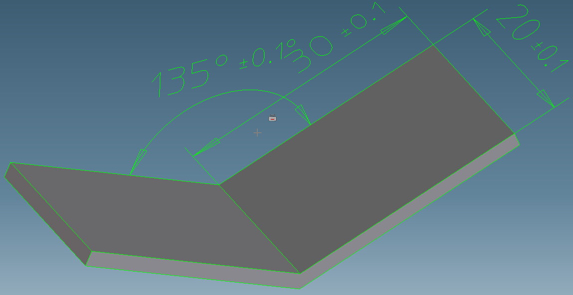

Liebe Freunde,
ich bin gerade wieder einmal beim Basteln. Nun bin ich an meine Grenzen gekommen. Wenn ich noch arbeiten würde, wäre das kein Problem, ich würde mir die Bleche selbst herstellen und würde kein Wort verlieren.
Da ich aber nicht mehr werktätig bin, wende ich mich an Euch, wo ich solche Winkel kostengünstig erwerben kann.
Bitte die Maße nich unbedingt ernst nehmen, ob die Dicke 1mm oder 2mm ist ist egal. Insgesamt brauche ich 8 Bleche. Bohrungen zum Anschrauben kann ich mir selbst einbringen.
Ich danke Euch für Eure Mühe und grüße Euch aus Berlin Gerhard

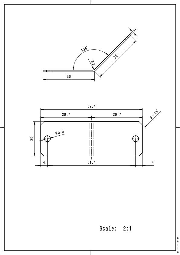

Guten Morgen!
Gerhard, mach doch mal kurz eine komplette Zeichnung mit Löchern und Materialangabe (ST/verz./Edelstahl) und Blechstärke fertig.

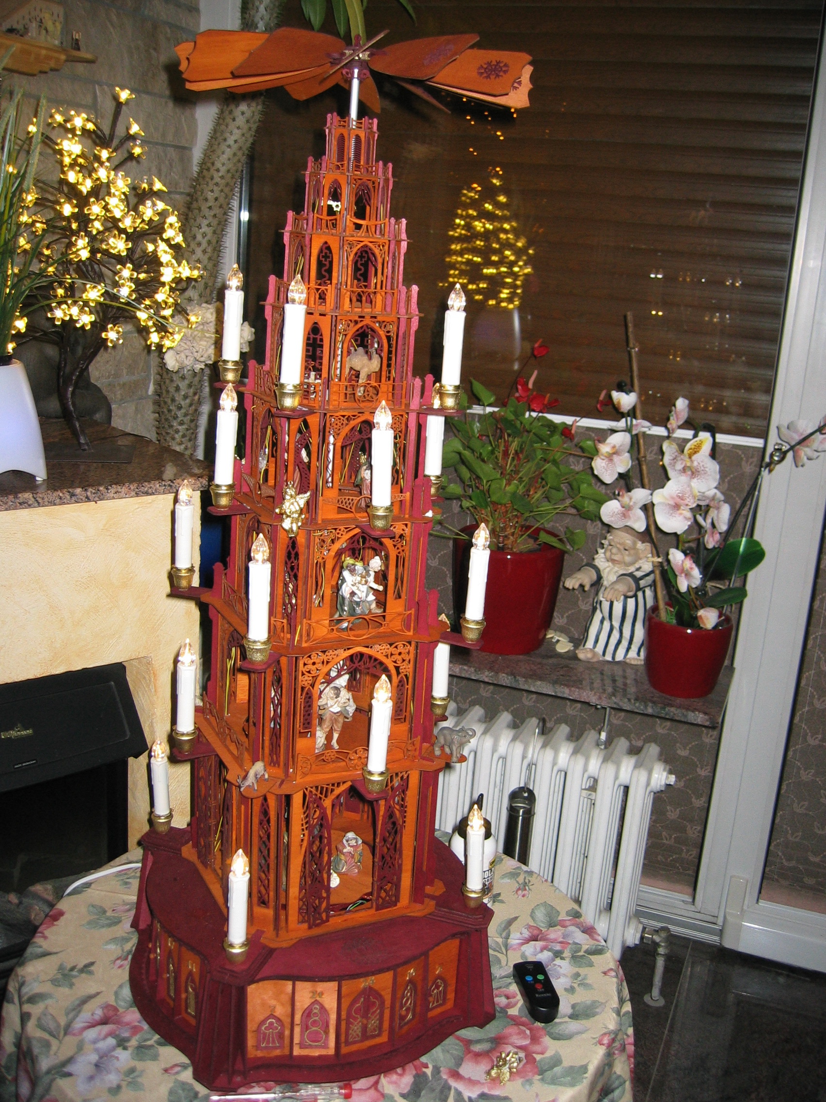

das ist ganz lieb gemeint, aber das bekomme ich schon alleine hin. Ich dachte eben nur, es gibt diese Bleche schon fertig zu kaufen.
Als gelernter Werkzeugmacher kann ich mir doch zu Hause  keine Blöse gegen und sagen, das kann ich nicht, das geht doch nicht, das gibt es nicht, das haben wir nie gemacht und wie die Sprüche so heißen.
Der Grund ist, meine Frau zeigte mir eine alte Pyramide aus dem Erzgebirge deren Antrieb noch mit Kerzenlicht war. Inzwischen hatte ich meiner Frau diese gotische Pyramide mit Elektroantrieb und elektrischen Kerzen gebaut. Nun war die Frage, wie bringe ich den Antrieb unterhalb der Pyramide an. Diese hat einen achteck Sockel und deshalb die 135° Bleche, damit alles etwas stabiler ist.
Es reicht wenn das Material 1mm dick ist, ca. 15 bis 20mm breit und die Schenkel je 25-30mm lang sind mit einer Bohrung von 3,5mm ca. am Ende des Schenkels ist.
So ist alles gekommen. Ich ins Bauhaus mit freudiger Überraschung dort das zu finden was ich suche und Pustekuchen, der Ballon war nach 5Min. geplatzt und deshalb die Frage hier im Forum.
Nun werde ich mir  8Stck. Winkel mit 90° holen und diese aufbiegen. Die Schablone zeichne ich mir im CAD klebe das auf Sperrholz auf und säge mit meiner Dekupiersäge die Schablone aus.

wenn ich in einem befreundeten Betrieb Blechwinkel fertigen lasse, wird das ganz normal durchlaufen. Von mir wird dann erwartet, dass ich diese Unterlage liefere, da der Laien- oder Maschinenbauerbonus mir nicht zugebilligt wird  .
Die Jungs in der Fertigung programmieren heute alles, die wollen eine DWG. Wenn Du da mit einer sauberen Handskizze ankommst sind sie natürlich auch in der Lage das umzusetzen, aber Wohlwollen erntest Du damit nicht.
Das "bastel fröhlich" war freundlich gemeint!
Zum Preis: 8 Winkel aus 1mm Edelstahl entgratet würden einem Bestandskunden ungefähr zu einem Preis von € 35.- + MWST berechnet. Und falls man über CAD.DE Kollegenbonus bestellt wäre nicht auszuschliessen, dass man u.U. für 2 Pfund Kaffee ein Päckchen frei Haus bekommt.......
Gruss Andreas

Hallo Andreas,
wenn wir schon dabei sind, ich meine Deine Abzugswerte sind falsch.
Der Zuschnitt länger als das Fertigteil bei dem Öffnungswinkel? sollte mich wundern.
Jochen

Hallo Jochen,
ja, ich finde es auch abstrakt. Sowohl auf Basis eines Standard K-Faktores als auch nach DIN Biegetabelle vom Blechmodul berechnet ist die Abwicklung länger als die Summe der Schnittpunktbemaßungen.
Wenngleich die Abwicklung nur von akademischem Interesse ist, rein zum Spaß an der Freude kannst Du es ja mal von Catia berechnen lassen.
Gruss Andreas

Hallo Andreas,
vermutlich haben Deine Abzugswerte nur ein falsches Vorzeichen.
Einen solchen "Hugo" hatte ich auch schon mal.

@Andreas,
hier V5R19 habe aber nicht deine step genommen, müsste da erstmal die Lizenz holen - zu faul ich bin
[Diese Nachricht wurde von Thomas Harmening am 31. Jan. 2015 editiert.]

Guten Morgen Thomas,
mit einem selbst erstellten Winkel erhalte ich auch 59,4mm als Abwicklung. Es sieht so aus, als ob meine Importeinstellungen nicht ganz korrekt waren.
Gruss Andreas
