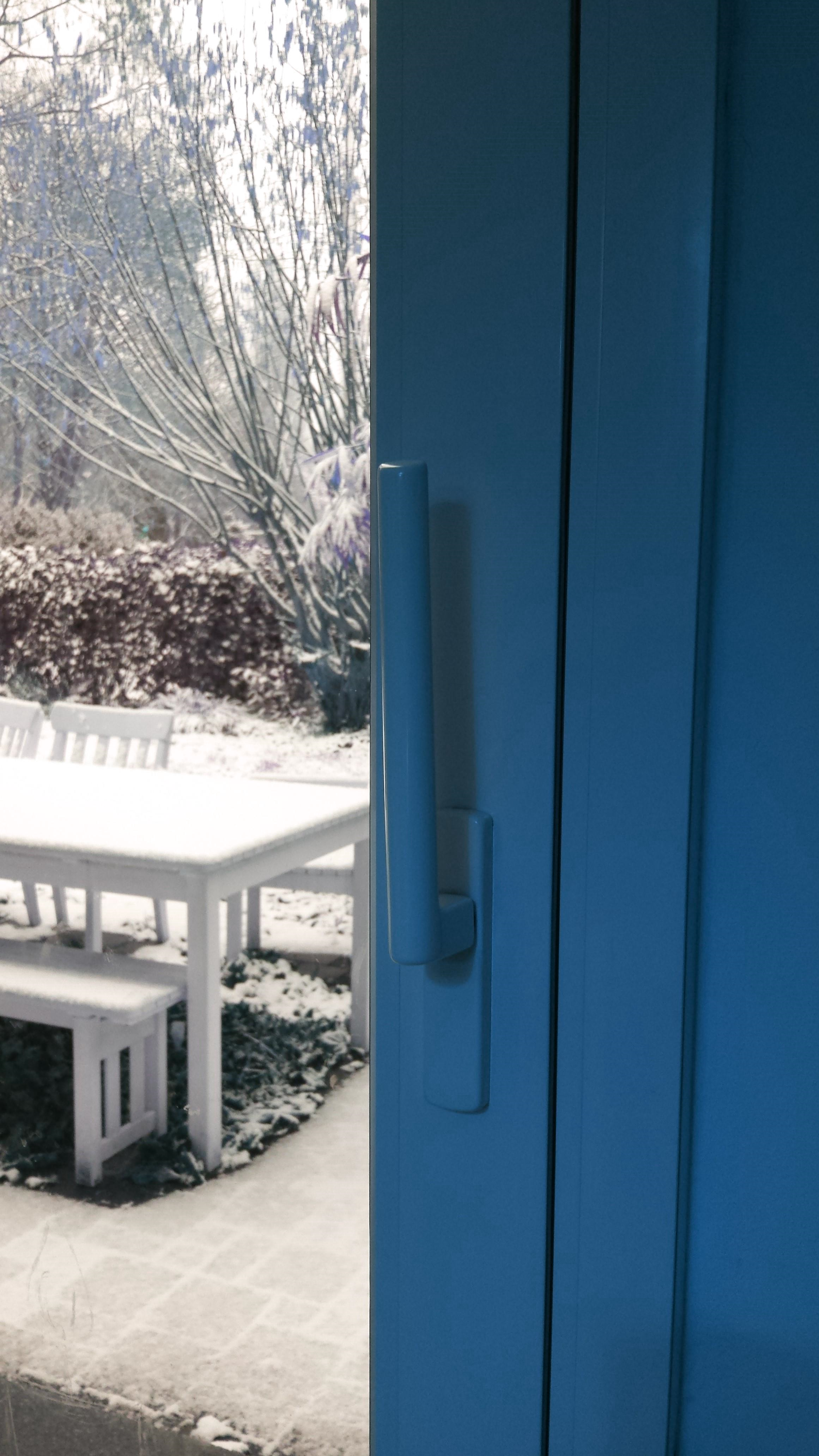

Ich wollte euch den Abschluss des Projekts nicht vorenthalten,siehe Bilder anbei.

noch etwas: ist diese Zusatzverriegelung wirklich für Hebe-Schiebe-Türen ausgelegt?
Achtung: Schiebe-Türen oder Schiebe-Kipp-Elemente arbeiten nicht 2dimensional bei der Verriegelung!
Die Hebe-Schiebe-Tür wird ja zugeschoben und dann über den Griff um ca 5-8mm (je nach Hersteller des Hebe-Schiebe-Beschlages und Einbausituation) abgesenkt.
Deine Verriegelung müsste also 2Dimensional funktionieren...
Und bitte beachten: Wärmeausdehnung bei großflächigen Fensterelementen, Absacken über die Lebensdauer, etc. Da kommt automatisch eine gewisse Hakeligkeit hinzu!
P.S.: für einige Hersteller gibt es einen sogenannten Aushebeschutz, der auch über den Griff gesteuert wird.
Hersteller und Typenbezeichungen findet man auf der Alu-Schiene....
Zum Einbau muß der Flügel aber raus, wird also teuer zum Nachrüsten!

bei Hebe-Schiebe-Türen ist es so ziemlich egal, ob es eine Kunststoff-, Holz-, oder Alutür ist.
Oberhalb vom Getriebe ist eine Schubstange (die ist hinter der Aluschiene verborgen, die man sieht, wenn man die Schiebetür aufgeschoben hat).
Die Aluschiene, in der sie Schubstange verschoben wird ist U-förmig ausgebildet und ca. 25-30mm tief.
Wenn man also an einer falschen Stelle ein Loch bohrt besteht die Gefahr entweder an der Schiene abzurutschen, gäbe ein unschönes Bohrloch) oder man bohrt da durch und trifft im schlimmsten Falle die Schubstange (4mm Stahl), wäre auch nicht schön (Blockade).
Ich hab in Erinnerung, das von einbruchhemmendem Glas die Rede war, ein ausreichend großes Loch in die Scheibe zu bekommen also eher schwierig ist.
Ein durchgangsfähiges Loch in die Scheibe zu schlagen wird sich jeder Gelegenheitseinbrecher stark überlegen: Gefahr von schweren Verletzungen und Hinterlassen von DNA Spuren oder schlimmeres.
Ein Schließzylinder der das Getriebe blockiert ist hier fast das Beste und sinnvollste.
Alternativen:
- Brett in den Bereich legen, in die die Tür im normalen Fall geschoben wird
- über den Flügel Holzstücke leggen, so das der Flügel nicht angehoben werden kann
"Aufschraubsicherungen" sind teuer und halten nicht genügend.... nur ein Tipp

Hallo Gerhard,
aus Holz ist da gar nüscht
Es handelt sich um Aluminium-Fenster. Laut Handwerker ist oberhalb des Griffes keine Mechanik verbaut, er hat aber nochmal beim Hersteller angefragt und wartet auf Info. An den Aufnahmen für die Pilze oben kann ich nur den Alurahmen erkennen, da ist keinerlei Mechanik hinter.
Spielerei ist es nicht, es wird auf jeden Fall ein öffnen durch ein kleines Loch verhindern. Wenn jemand die ganze Scheibe einwirft, dann bringt auch ein Schliesszylinder nix

Hallo Henning,
Original erstellt von oeltje:
Die meisten Getriebe der Hebe-Schiebe-Türen haben bereits die Möglichkeit einen normalen Schliesszylinder aufzunehmen.
Hierfür benötigst du einen neuen Griff (ob es sich um einen Griff mit 4Kant oder einen Zungengriff handelt, wird der Handwerker sehen), evtl. benötigst du nur eine neue Blende.(wenn das Griffteil schon eine Vorbereitung zur Aufnahme eines Schließzylinders hat).
Gruß Henning
Die Türe ist ein wenig anders. So wie ich es verstanden habe ist das nur eine Hebeschiebetür, die durch den Griff über einen Excenter angehoben wird. Über diesen Excenter öffnet sich auch die Pilzverriegelung und dann kann die Tür nach hinten geschoben werden.
Ich bin der Meinung, dass im oberen Segment der Tür keinerlei Funktion vorhanden ist, die zum Schließen oder Öffnen benötigt wird, sondern es wird Vollholz vorhanden sein. Und dann kann er durch die Tür durchbohren und Schloßschrauben verwenden um seine Zusatzplatte anzuschrauben.
Aber wie gesagt, das ist nur eine Vermutung, man sollte auch ein Bild von vorne der Tür sehen.

von Aufbauschlössern würde ich hier dringend abraten. Das ist alles Spielerei und hält nicht allzuviel!
Der Handwerker kann mit einer Fräse, oder zwei Bohrungen den Fenster/Türrahmen auffräsen, damit der Schließzylinder ins Profil und Getriebe eingeschoben werden kann.
Der Schließzylinder (wie in einer normalen Haustür) blockiert dann wenn abgeschlossen das Getriebe....
Viel Erfolg! .... und lass sich nicht abzocken! Das Fenster muß nicht ausgebaut werden, maximal die Getriebeschiene... max. 10 Schrauben....

erstellt am: 28. Jan. 2015 09:09    Editieren oder löschen Sie diesen Beitrag!  <-- editieren / zitieren -->   Antwort mit Zitat in Fett Antwort mit kursivem Zitat
Original erstellt von runkelruebe:
OK, unvorteilhaft photografiert, ich hätte vermutet, der Schnee im Garten sei schneeweiß und Du solltest dringend mit dem Rauchen aufhören, dann ginge radeln auch wieder ohne Hilfsmotor
@Arne können kannste schon
Schön, das du dir Sorgen machst, aber ich kann dich beruhigen: Weder rauche ich, noch bin ich auf einen - wie du es so herrlich falsch nennst - "Hilfsmotor" angewiesen.
"Hallo Therapiegruppe, ich bin Klaus und hoffe das man mir hier zuhört und mich versteht!" - "Willkommen, Jürgen!"

erstellt am: 28. Jan. 2015 08:57    Editieren oder löschen Sie diesen Beitrag!  <-- editieren / zitieren -->   Antwort mit Zitat in Fett Antwort mit kursivem Zitat
Dat Kackbraun ist die Raumbeleuchtung. Da macht der Weißabgleich den Schnee weiß, und der Rest wird dann halt so wie er in Wirklichkeit aussieht. Das ist die Qualität der modernen Lampen, die uns unmündigen EU-Kindern noch zugestanden wird.
Cheers,

erstellt am: 28. Jan. 2015 07:46    Editieren oder löschen Sie diesen Beitrag!  <-- editieren / zitieren -->   Antwort mit Zitat in Fett Antwort mit kursivem Zitat

erstellt am: 27. Jan. 2015 16:31    Editieren oder löschen Sie diesen Beitrag!  <-- editieren / zitieren -->   Antwort mit Zitat in Fett Antwort mit kursivem Zitat
Der ist sowas von schneeweiss, der Rahmen...! Der ist im Bild oben einfach nur schlecht beleuchtet

Also ist die Sache mit dem Griff schon gar nicht so schlecht.
Dazu sollten dann noch einbruchhemmende Beschläge verbaut sein, damit man die Tür nicht aufhebeln kann.
Vielleicht macht eine Videoüberwachung zusätzlichnoch Sinn, damit die Einbrecher besser ermittelt werden können.

Original erstellt von rAist:
Guten Morgen,
In der Nachbarschaft haben sie die Scheibe mit einem Stein eingeworfen, durchgegriffen und die Tür geöffnet.
Was bringt Dir da ein abschliessbarer Hebel?
Das Loch ein wenig größer und der Kleinste von denen steigt durch.
Gruß Frederik

erstellt am: 24. Jan. 2015 14:31    Editieren oder löschen Sie diesen Beitrag!  <-- editieren / zitieren -->   Antwort mit Zitat in Fett Antwort mit kursivem Zitat
Schaff dir nen vernünftigen, großen Hund an.
Hast gleich mehrere Fliegen mit einer Klappe geschlagen.
- Durchs mehrmals täglich Gassi gehen bleibst gesund
- Die Kinder freuen sich für Zuwachs in der Familie
- Katzen werden sich aus eurem Garten fernhalten
- Und nen Einbrecher schlägt er auch gleich in die Flucht
Grüße.

erstellt am: 24. Jan. 2015 13:24    Editieren oder löschen Sie diesen Beitrag!  <-- editieren / zitieren -->   Antwort mit Zitat in Fett Antwort mit kursivem Zitat
ich würde wenn überhaupt, dann wie vorgeschlagen einen Glaswächter anbringen. Bei einer vollverglasten Türe wird niemand, der die Scheibe einwirft, dann die Türe öffnen, sondern durch die eh schon eingeworfene Scheibe steigen...
Marc
