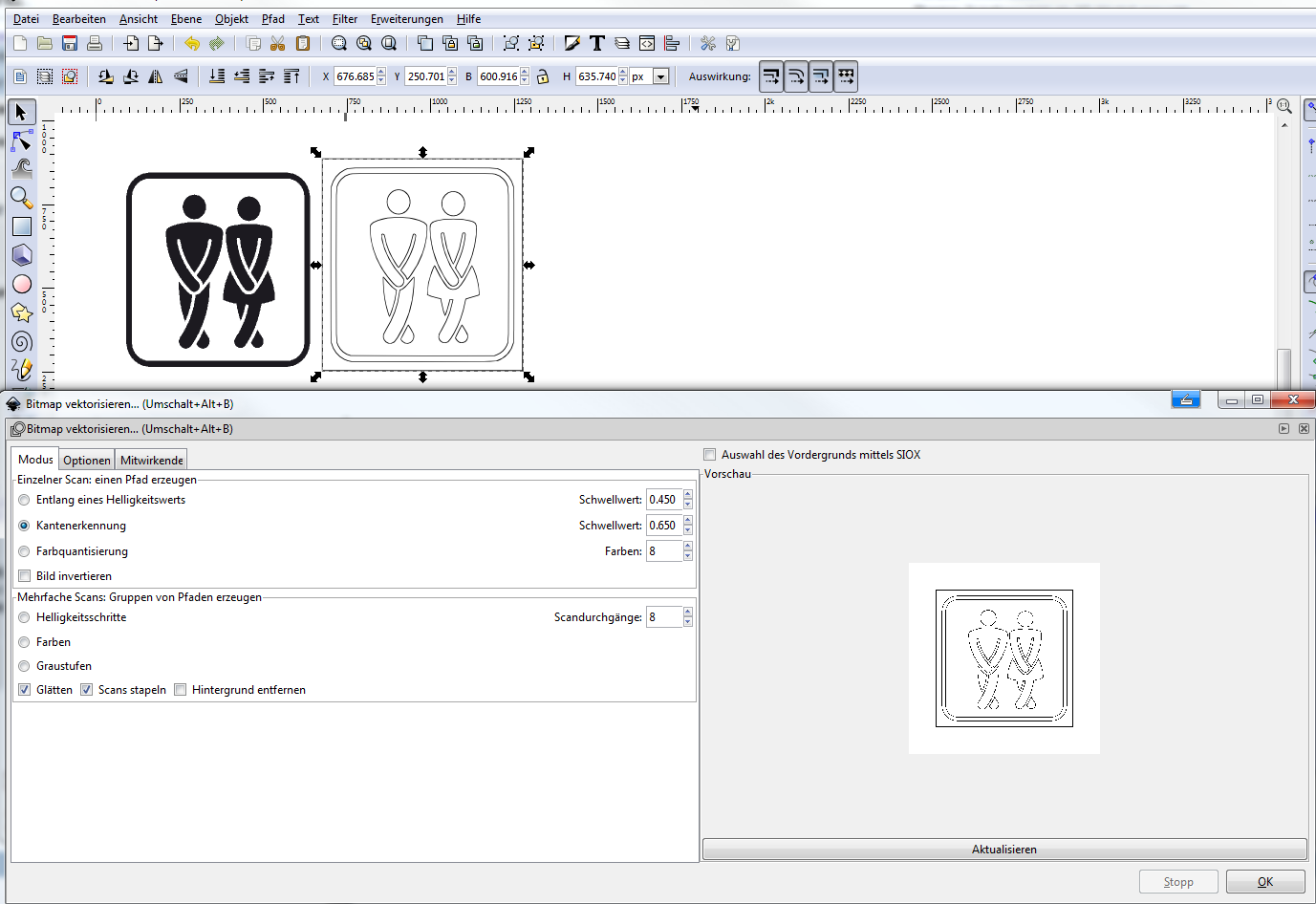

erstellt am: 08. Okt. 2014 15:56    Editieren oder löschen Sie diesen Beitrag!  <-- editieren / zitieren -->   Antwort mit Zitat in Fett Antwort mit kursivem Zitat
wc.dxf
x-beliebiges pic aus dem Netz suchen zb. sowas
Bild kopieren
Inkscape starten
Bild einfügen
Umschalt+Alt+B Bitmap vektorisieren
geeignete Einstellung auswählen ->ok
Datei als Dxf speichern, eventuell nachbearbeiten.
