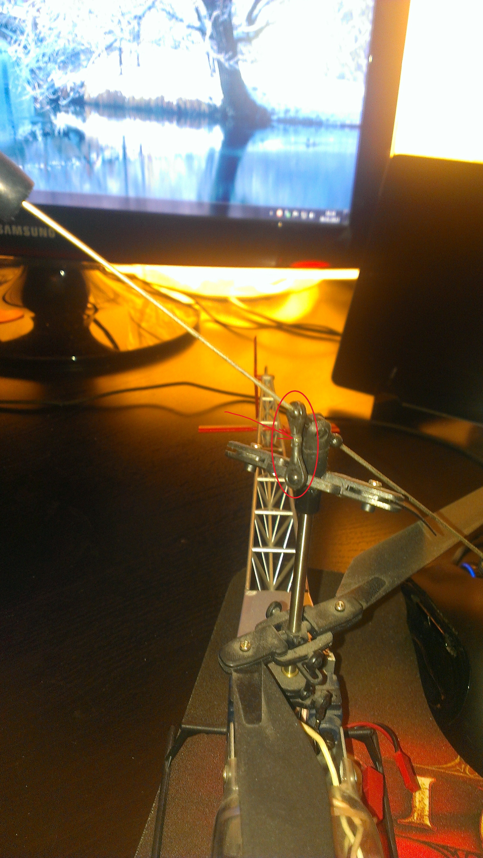

Hallo zusammen!
Wie nennt man diese kleine Stange (Bild), die bei einem RC Heli auf beiden Seiten sein sollte? Ich muss das nachkaufen, weiss aber nicht, wonach ich suchen soll :/

hm da komme ich nicht wirklich m it weiter, ich weiss nicht, von welcher Marke der Heli ist. Die Stange hat eine Länge von 18mm.

Das ist die Paddelverbindung, manchmal heißt es auch Anlenkung zum Fly-Bar.
Das Paddel (Fly-Bar) stabilisiert über Kreiselkräfte den Hubi, ist angelehnt an die Bell-Hiller-Steuerung.

Wenn das nicht so schwer ist, wieso haben wir alleine in diesem Thread schon 5 verschiedene Bezeichnungen?
Aber Recht hast du, ich werde um den Besuch bei einem lokalen Modellbauer nicht drumrum kommen. Ich hab zwar die Abmessungen, aber zu kaufen gibt es die Teile scheinbar nur Heli-bezogen. Auf meinem steht nur Easy Copter V2, leider keine Firma ...
http://www.microcar.ch/shop/jubilaeumsaktionen/easy-copter-v2-alouette-ii-bi- rotor-helikopter.php
Der ist es ... ich komme der Sache näher!
*edit* Ich stelle gerade fest, das der Heli auf den Abbildungen auch nur eine Stange hat ... scheinbar hab ich die gar nicht verloren, und die Unwucht kommt woanders her

Original erstellt von rAist:
Jepp, das Paddel hat nur eine Verbindung zum Rotor, ist auf dem Bild schwer zu erkenen, aber ich nehme an das ist ein Doppelrotor-Koax-Heli, oder?
Dann steuert das Paddel den oberen Rotor an, der die Chose so stabilisert, daß der Heli wie angenagelt in der Luft hängt, wenn er sauber getrimmt ist.
Wenn du Unwucht hast, sag das doch gleich  ,da suchst du an der falschen Stelle.
Hauptmast verbogen, hauptlager defekt, Rotorblatt defekt (Ecke abgehackt  ) , ...
