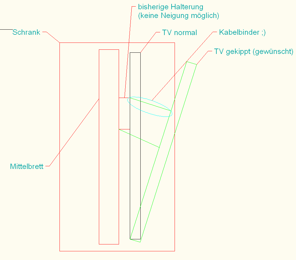

Mit einem [URL=http://www.haefele.de/is-bin/INTERSHOP.enfinity/WFS/HDE-EasyLink_HDE-Site/de_DE/-/EUR/Haefele_ViewOfferDetail-StartSavePageable?CatalogCategoryID=E8PAqBlZ3DoAAAEzTv4i7Kh0&Prod uctUUID=ThrAqBlZaVUAAAEzalYi7KoA&SingleObjectPageableID=WebAqBlPliAAAAE4zDYKHP.V&OrigProductContext=Haefele_BrowseCatalog-Category&GlobalIndex=0&NavigationSource=Image]gebremsten Klappenhalter[/URL] sollte man auch klar kommen.
Wenn du die Schiene kürzt, musste den Fernseher auch nicht ganz runterklappen um ihn wieder vollständig senkrech aufzustellen.

Muss mal schauen ob die Belastung passen würde, aber grundlegend ne gute Idee - Danke!

jetzt stell Dir doch mal ein stinknormales Drehkippfenster vor
Das kann alles was Du forderst. Wenn es zu ist,fest verriegelt und flach,
wenn gekippt, dann gegen Anschlag , die Beschläge sind platzsparend usw.
Jetzt stell Dir noch vor Dein Fernseher wäre die Scheibe im Fenster bzw.
Du hättest ihn an das Fenster geschraubt.
Machts Klick ?

Speerholz ist, denke ich, nicht stabil genug. Ich will ja nicht, das mir der Fernseher nachts auf den Fuss fällt
Wie der Kippbeschlag das lösen soll ist mir schleierhaft, verstehe ich nicht.

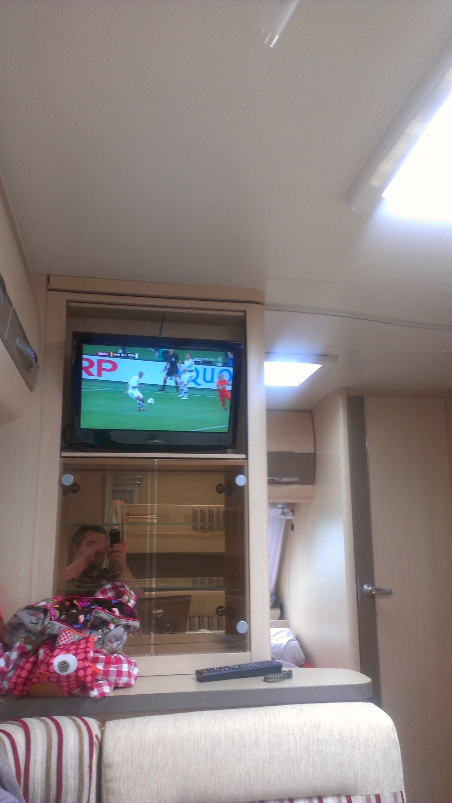

Wo wir gerade beim Thema sind, ich grüble gerade über einem kleinen Problemchen.
Wir haben einen sehr flachen und leichten LCD TV im oberen Regal eingebaut, der schwenkbar ist (Sitzgruppe <--> Bett). Wie das bei LCD´s nunmal so ist, im Sitzen auf der Sitzgruppe ist der Winkel perfekt, vom Bett aus ist der Winkel zu flach, Bild fast schwarz. Bisher helfe ich mir notdürftig mit einem verstellbaren Kabelbinder, aber das ist natürlich keine Dauerlösung. Ich suche also quasi eine konstruktive (sehr flache!) Lösung  . Die normalen Wandhalterungen passen alle nicht.
Die Probleme:
- Es ist extrem wenig Platz hinter dem Fernseher, denn wenn er zu weit vorsteht lässt er sich innerhalb des Gehäuses nicht mehr schwenken, somit fällt eine "normale" Halterung raus
- Das ganze wird an einem Brett montiert, es kommt also auf jedes Gramm gewicht an.
- Es muss für die Fahrt "verankerbar" sein
- Es muss weiter kippbar sein, als die Schwenkachse es eigentlich zulässt (vom Bett aus), etwas schwer zu erklären, hänge Skizze mit an.
