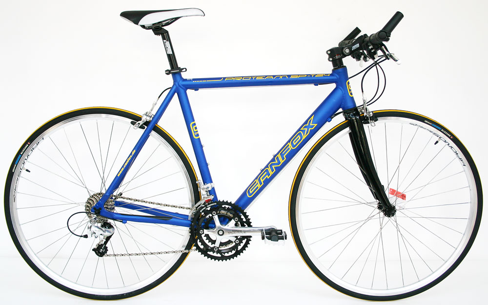

vor einiger Zeit musste ich feststellen, dass eine Fahradkette kein Kettenschloß mehr hat.
Wenn ich also eine Kette bei einem Fahrrad mit Nabenschaltung wechseln möchte, kaufe ich mir eine neue Kette mit Kettenschloß. Der Platz ist groß genug, dass die überstehenden Bolzen von dem Kettenschloß überall hindurch passen.
Was ist aber, wenn ich eine Kette bei einem Fahrrad mit Kettenschaltung wechseln möchte? Dann passen die überstehenden Bolzen vom Kettenschloß nicht mehr durch den Kettenumwerfer am Hinterrad.
Muss ich mir denn die Kette selbst zusammen nieten?

Je nach Hersteller, ja.

das soll also heißen, dass ich untewegs eine ganze Werkstatt mitnehmen muss, wenn sowas passiert.
Anlage:
Meine Tretmaschine. Mit dem Ding bin ich im Stadtverkehr schneller als jeder Porsche oder Ferrari
MfG. Zeinerling

1. ist genau die Enge in einer Kettenschaltung der Grund dafür, vernietete Ketten zu benutzen.
2. ist es so gut wie ausgeschlossen, dass man unterwegs die Kette tauschen muss.
3. ist das dafür nötige Werkzeug winzig klein. Hier nur ein Beispiel von vielen: http://www.trailsandbikes.net/bastelecke/kette-nieten/

-so ein Kettennieter gibt es auch im Reiseformat, also gar kein wirkliches Problem, Kostenmäßig geht es ws bei 10Euro los (der von Rohloff für ca. 130 ist aber schon ziemlich cool ...)
-es gibt nach wie vor Kettenschlösser für Kettenschaltungsketten (z. b. von Sachs oder wie die jetzt heißen) Ich schreib's halt nochmal - war unter dem Link schon zu lesen. Das Werkzeug braucht man trotzdem, weil die Ketten für die allermeisten Räder zu lang hergestellt werden (damit sie auch für die wenigen, die das tatsächlich brauchen reichen).
Warum Du denkst, unterwegs die Kette wechseln zu müssen, bleibt ein Rätzel. Falls das öfter vorkommt, würde ich den Rohloff Revolver in betracht ziehen, weil der die Kette vernietet und nicht nur den Bolzen zurück schiebt.
