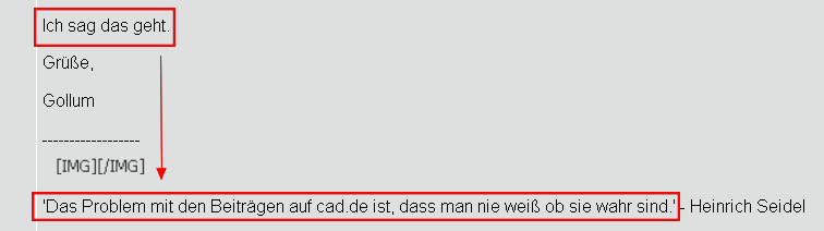

Original erstellt von highway45:
Und wenn jetzt hier einer sagt, daß es geht ?
Und die Scheibe dann platzt ?
Ich sag das geht.
Grüße,
Gollum
'Das Problem mit den Beiträgen auf cad.de ist, dass man nie weiß ob sie wahr sind.' - Heinrich Seidel
