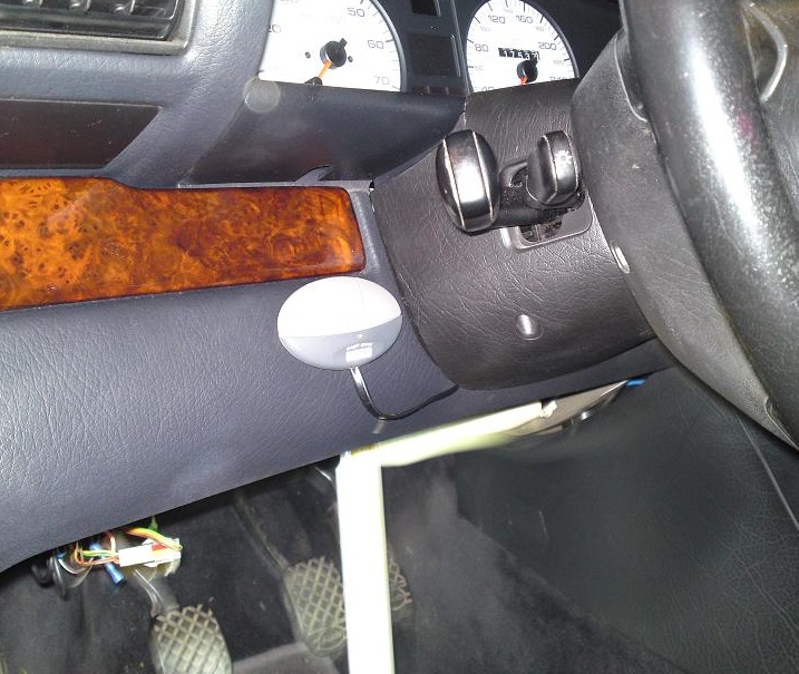

Das ist oft überhaupt kein Problem.
Bestes Beispiel war mein alter Laguna: In den Werkstätten: Riesenproblem und Teuerohneende (1000 Euro plus Lenkrad tauschen !)
Dann habe ich nach kurzer Internetrecherche alles gefunden. Weil die gesamte Elektronik incl. Schalter an den Pedalen bei heutigen Autos oft (nicht immer!) schon vorhanden ist mußte ich nur 5.65 EUR für 3 Kondensatoren und 4 Schalter ausgeben und nochmal 20 Euro für den Orginalen Ein-Schalter.
Nach 30 Minuten war alles drin und funzt seitdem prächtig. Nach einigen Monaten habe ich mir das in einer Werkstatt sogar für das Display freischalten lassen für 5 Euro für die Kaffeekasse und staunende Mechaniker (unbezahlbar!) ... Super genial ! Nie mehr ohne und es ist sogar der Orginal Tempomat
Das geht bei Ford bestimmt auch.

Original erstellt von rAist:
hätte ich schon gerne was was auch SICHER rauspsringt wenn ich bremse, drittens habe ich noch 3 Jahre Garantie, und die hätte ich auch gerne nach dem Tempomat Einbau
[/B]
Nein ! Das ist sogar sicherer als der von Weako weil es ja der Orginal-Tempomat ist, der sowiso schon in Deinem Auto verbaut ist. Der springt auch sicher perfekt raus und ist voll in den Bordcomputer integriert. Somit weiß Dein Auto auch immer genau was da grade passiert und bekommt nicht Befehle von außen. Wie gesagt : Alles orginal ! Und Deine Garantie leidet auch nicht weil Du ja nichts machst außer den Orginal Tempomaten anzusteuern. Zapfstelle sind lediglich 2 einsame Kabel.
Du mußt nur die Knöpfe (Taster) irgendwo unterbringen. Das ist der einzige Haken. Ich habs in die Mittelkonsole gemacht, übrigens auch jetzt mit orginalen Tastern. Ist aber Geschmacksache.
Ans Lenkrad darfst Du ja nicht ran, weil dort der Airbag ist (BUMM).
Zugegeben ich mach sowas gerne und habe auch nicht grade 2 linke Hände.
Ich hätte auch am Anfang gerne den von Weako genommen. Die Werstätten raten einem dazu weil die meist keine Ahnung haben. Immer nur alles 0815. Das ist so schön einfach. man bezahlt, läßt machen, holt ab...Am Ende habe ich mich aber für diese Lösung entschieden, weil ich es einfach nicht einsehe einen Tempomaten oben drauf zu bauen wenn er im Grunde schon drin steckt und nur noch aktiviert werden muß.

Der Tempomat von WEAKO ist ein Zusatzmodul das an die Steuerung des Fahrzeugs angeschlossen wird. Es werden spezielle Schalter, Kabelbäume und zusätziche Signalaufnehmer montiert (bei einigen Fahrzeugen bescheuerterweise neben die vorhandenen).
Der Schalter für die Bedienelemente wird dann meist auf das Lenkrad oder die Konsolenteile aufgeklebt. Meist sieht man doch das Kalbel. Nicht soo toll finde ich. Aber wer es mag.
So ein Einbau Set sieht etwa so aus. Das System klinkt sich nicht ins Bordsystem ein.
Bei mir wäre der Einbau eines solchen Systems weitaus größer gewesen. Daher fiel die Wahl leicht.
Die Werkstätten verbauen die Systeme gerne weil es Modulsysteme gibt mit Einbauanleitungen. Beim "Umbau" muß man nun mal für 5 Groschen sein Hirn einschalten. Dafür nutzt man aber das orginale System, wie schon gesagt...
Manchmal geht es aber auch nicht anders als mit diesen Systemen, weil die Vorraussetzungen im Fahrzeug einfach fehlen.

Es gibt natürlich auch noch diesen Tempomat. Kostengünstig und leicht ein- bzw. auszubauen.

Original erstellt von Dig15:
Ich dachte der wäre nur für den Transit zugelassen.

Original erstellt von  Arne Peters:
Nee, der war u.a. auch für den T2 geeignet
