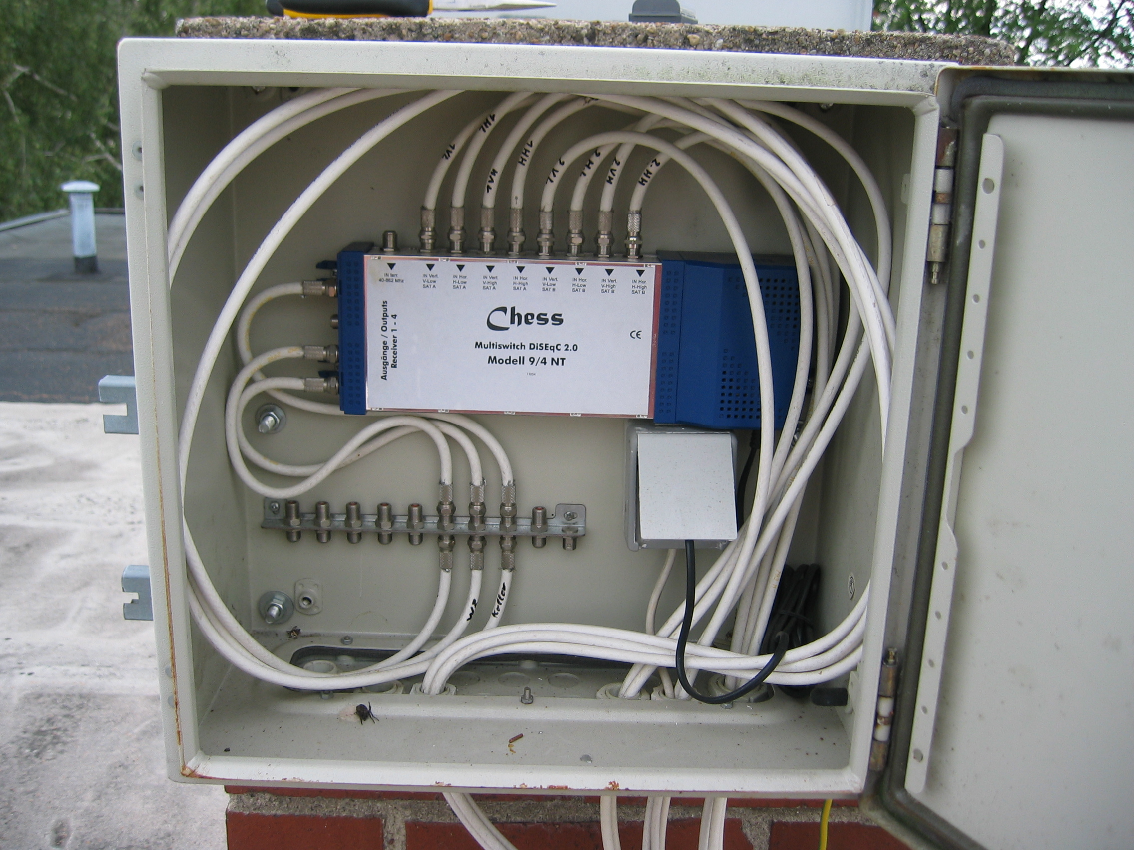

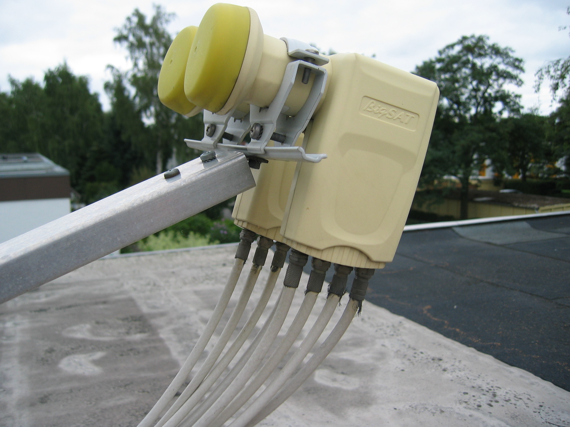

Hallo Freunde und Experten des HE,
ich bin, glaube ich mit meinen Möglichkeiten und Erfahrungen am Ende und brauche die Hilfe von Experten.
Die Geschichte:
gestern habe ich mir einen Fernseher (Flachbildschirm) der neuesten Generation gekauft. Es ist ein Philips 32PFL9705 K/02 mit Spectra3. Ein tolles Bild, aber jetzt kommts: ich bekomme nur die Sender rein, die HD senden wie z.B. Das Erste, das Zweite, Arte und noch ein paar Exoten.
Auf dem Dach habe ich eine Schüssel mit 2 LNBs. Ich bin die Einstellungen rauf und runter gegangen und konnte dem Fernseher nicht mehr entlocken.
Nun sagte mir jemand: Du brauchst eine HD-Schüssel mit den entsprechenden Anschlüssen.
Rätsel für mich: Schüssel bleibt Schüssel dachte ich, denn die anderen beiden Fernseher funktionieren. Wo ich mir einen neuen Receifer angeschafft hatte, habe ich erst auch einen HD-Receifer gekauft, und den dann umgetauscht, weil ich nur 2 Sender reinbekommen habe. Nun hatte mir einer gesagt, ab April nächstes Jahr wird es nur noch HD Programme geben?
Was muss ich denn an der Schüssel ändern um auf HD zu kommen? Bitte nur einfache Tipps und nicht zu kompliziert, damit ich das auch nachvollziehen kann.
Ich danke Euch und wünsche Euch ein schönes WE Gerhard

Hallo Udo, hallo an @,
der Fehler ist gefunden und wird auch geändert. Das Problem liegt daran, wir hatten mal einen größeren Sturm in Berlin, der sich in meiner Schüssel verfangen hat. Diese wurde verdreht und ich hatte kein Bild mehr. Daraufhin hatte ich mich so nach Augenmaß an die anderen Schüsseln orientiert und sie in die Richtung gedreht. Ein Bild war da und es war aber nur Analog, da dies für den alten Receifer an Signal gereicht hatte.
Nun kommt jemand und richtet die Antenne wieder sauber auf den Sender ein und dann wird auch alles wieder in Ordnung sein.
Danke für Eure Mühe und Gruss Gerhard
