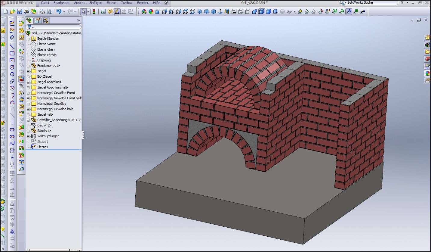

Hallo zusammen
bin gerade dabei eine Gartengrillkaminbackofenkombi zu malen
Dazu hab ich einen Beitrag von Jean Pütz (WDR Hobbythek) in Erinnerung
Thema war glaube Steinofen.
Hab auch etliche Links im Net gefunden die auf den Beitrag verweisen,
aber 404 scheinbar vom WDR gelöscht
Kennt einer einen anderen Link ,oder hat sich die Bauanleitung damals besorgt?
Würde mich freuen wenn mir da jemand weiterhelfen könnte
Vielen Dank schon mal
Andreas

erstellt am: 25. Apr. 2010 22:34    Editieren oder löschen Sie diesen Beitrag!  <-- editieren / zitieren -->   Antwort mit Zitat in Fett Antwort mit kursivem Zitat
Hallo Tho May
hier mal ein Bild des jetzigen Standes
Wie Du siehst hab ich das mit Kombi anders gemeint
Links wird Ofen rechts wird Grillkamin
Brauche halt noch ein wenig Input bezüglich Ofen
Deshalb Danke für den Link
Werde Euch auf dem Laufenden halten wie sich das Projekt entwickelt
Andreas
Stillstand ist Rückschritt
[Diese Nachricht wurde von Krümmel am 25. Apr. 2010 editiert.]

Ääähhhm,für den Backes einfache Ziegel und was für 'nen Mörtel?
Kenne das hier aus der Gegend, das für den Backes Tuffstein verwendet wird in Verbindung mit Schamott -Mörtel.

Hallo.
Damals beim Hausbau waren irgendwie wohl noch ein paar Schamott-Steine vom Kaminbau
über und mein Vater hat die verwendet, umd die Innenauskleidung des Grills herzustellen.
Der Grill ist heute noch in Gebrauch (immer mal wieder repariert, da der Außenputz
Risse kriegt, wegen der heftigen Hitze im Grill).

Moin, die Planung geht auch bei mir auf einen Backofen im Garten, Schwerpunkt allerdings für Pizza, Flammkuchen und Brot. Die Form ist auf steinbackofen-bau.de zu sehen. Evtl. auch an die hier in der Gegend früher genutzten Backöfen angelehnt.
Was mir noch fehlt sind die Klnker, Neupreise will ich fürs basteln nicht zahlen. Der Ofen soll ohne Schamott u.ä. auskommen.
