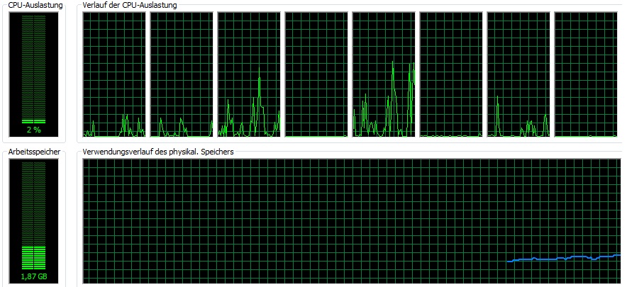

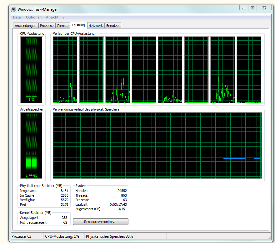

Die getroffenen Aussagen kann ich bis dato so nicht bestätigen.
Anbei mal ein Screenshot mit der Auslastung wenn ein paar Programme offen sind, aber keine eigentlichen Berechnungen durchgeführt werden.

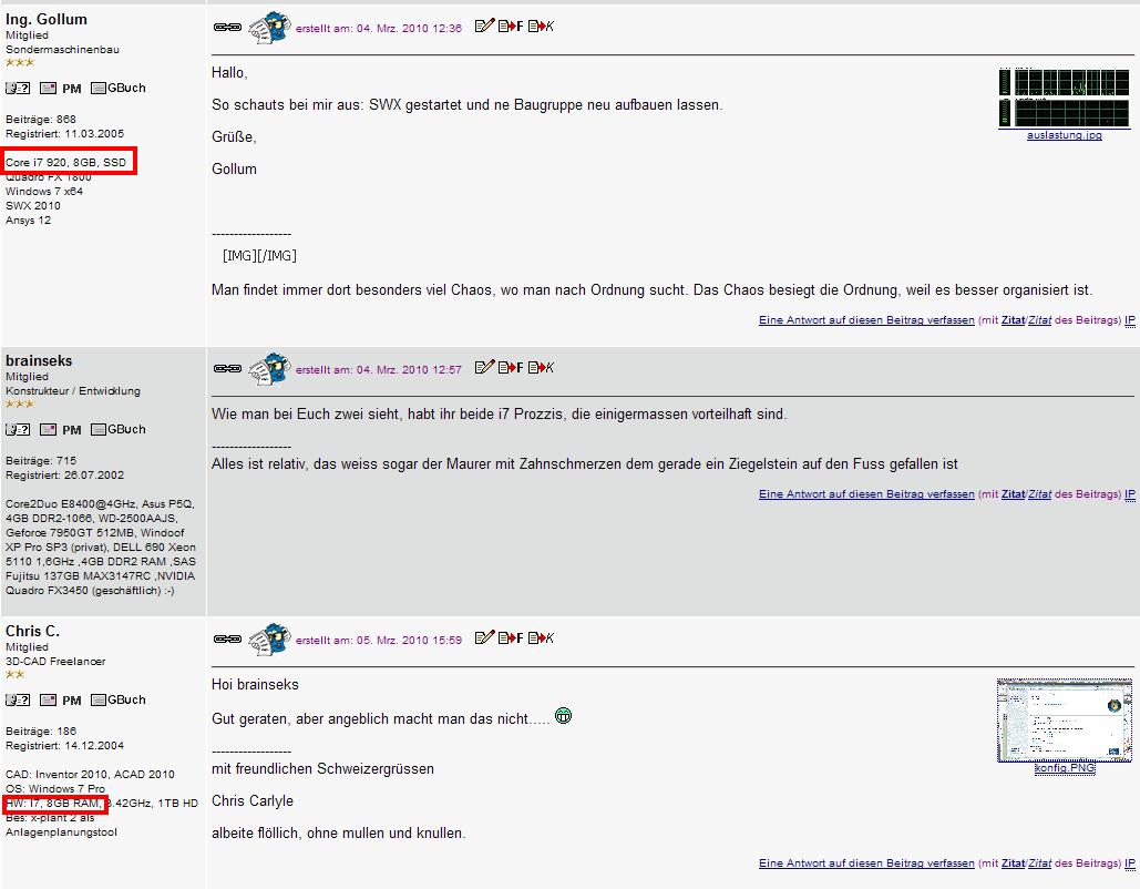

So schauts bei mir aus: SWX gestartet und ne Baugruppe neu aufbauen lassen.

Wie man bei Euch zwei sieht, habt ihr beide i7 Prozzis, die einigermassen vorteilhaft sind.
Alles ist relativ, das weiss sogar der Maurer mit Zahnschmerzen dem gerade ein Ziegelstein auf den Fuss gefallen ist

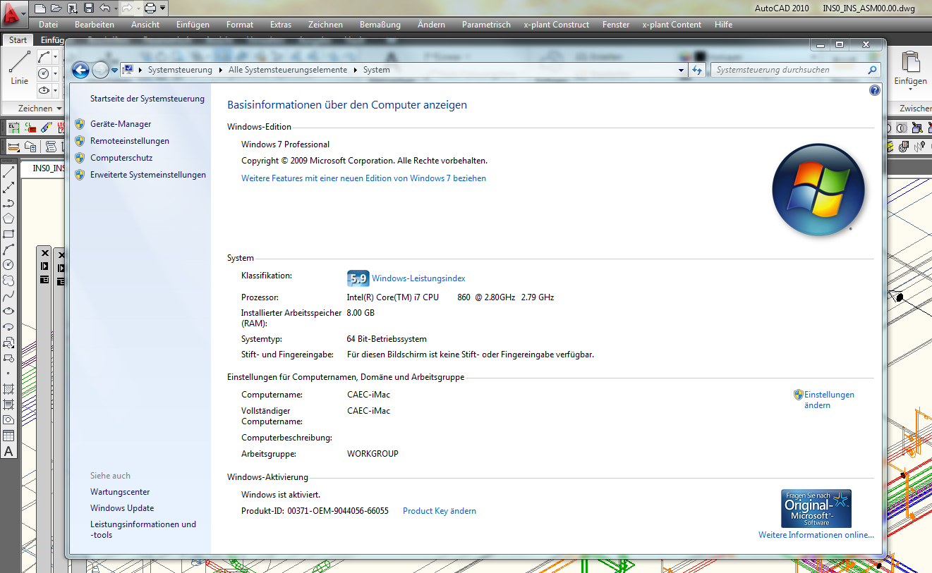

erstellt am: 05. Mrz. 2010 15:59    Editieren oder löschen Sie diesen Beitrag!  <-- editieren / zitieren -->   Antwort mit Zitat in Fett Antwort mit kursivem Zitat
Hoi brainseks
Gut geraten, aber angeblich macht man das nicht.....

Original erstellt von Chris C.:
Ich glaub, mit Raten hat dies nichts zu tun, schau mal deine und Gollum's Systeminfo an...

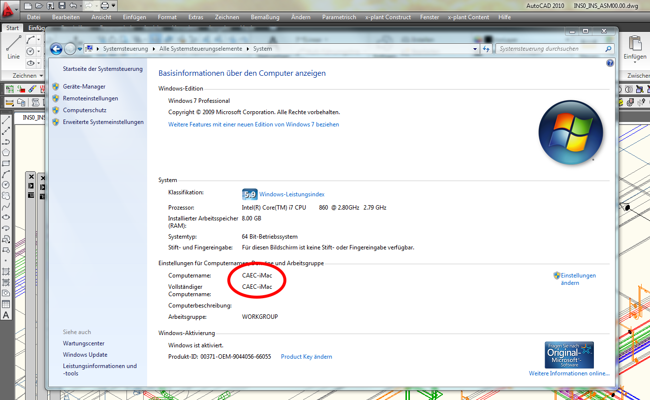

erstellt am: 06. Mrz. 2010 16:14    Editieren oder löschen Sie diesen Beitrag!  <-- editieren / zitieren -->   Antwort mit Zitat in Fett Antwort mit kursivem Zitat
Hallo Thömu
Das hatte ich nicht gemeint. Ich dachte mehr an den Eintrag in der unteren Hälfte meines letzten Screenshots

erstellt am: 08. Mrz. 2010 09:54    Editieren oder löschen Sie diesen Beitrag!  <-- editieren / zitieren -->   Antwort mit Zitat in Fett Antwort mit kursivem Zitat
Nicht geraten

erstellt am: 08. Mrz. 2010 11:54    Editieren oder löschen Sie diesen Beitrag!  <-- editieren / zitieren -->   Antwort mit Zitat in Fett Antwort mit kursivem Zitat
Hallo brainseks
Ich habe mal markiert was ich eigentlich meinte.

erstellt am: 08. Mrz. 2010 13:48    Editieren oder löschen Sie diesen Beitrag!  <-- editieren / zitieren -->   Antwort mit Zitat in Fett Antwort mit kursivem Zitat
Das hab ich vorhin schon auf Deinem Screenshot gesehen, Du brauchst trotzdem nicht glauben dass Apfel zaubern kann ;-) früher hätte man ja noch behaupten können der Apfel hat ganz andere Hardware und alles funktionert anders, aber mit der heutzutage eingesetzten PC Hardware gilt diese Ausrede nicht mehr :-)
