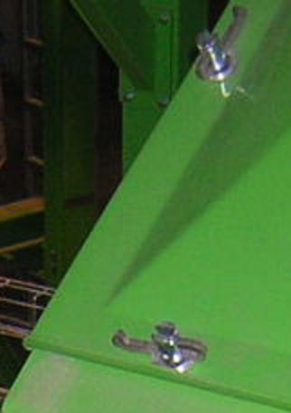

Unser Vertrieb hat dem Kunden zugesagt Verschlüsse für Wartungsklappen, wie auf dem Bild dargestellt, auch an unseren Maschinen anzubringen.
Vorteil ist wohl, dass diese Verbindung schnell und werkzeugfrei lösbar ist, keine Teile verloren gehen können und gleichzeitig eine ausreichende Klemmkraft erzeugt wird. An sich eine sehr schöne Sache, welche unser an sonsten Verwendetes System aber ebenso garantiert, jedoch soll alles einheitlich sein.
Das Problem ist jetzt: Was sind das für Dinger und wo bekomm ich sie her?
Vielen Dank im Vorraus!

Sowas hab ich in ähnlicher Ausführung schon mal gesehen.
Motorsport Schnellverschlüsse für Motorhauben und Kofferraumdeckel.
Also Suchbegriff Haubenschnellverschluß kommt das in die Richtung?
Das mit der ausreichenden Klemmkraft kann ich natürlich nicht beurteilen, wer M8-Schrauben  nur für Typenschilder verwendet...

ich kenne solche Verschlüsse als Vierteldrehverschlüsse z.B. von Southco.
Gruß Michael

bin mal bei der Firma Southco fündig geworden
Ansonsten mal nach Haubenverschluß, Riegelverschluß, Locks googeln, oder allgemein Schnellverschluß........
Viel Erfolg gibt ne Menge von dem Zeugs

es könnte sich auch um eine Art "Vorreiber" handeln…
(wobei die "eigentlich" anders aussehen)

da giebt es auch noch die Fa. Camloc
Gruss Mike
