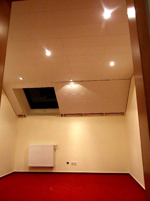

Guten Morgen,
ich darf ab morgen das Zimmer meiner Tochter (13J.) renovieren. Was die Beleuchtung angeht, möchte sie gerne Deckeneinbauleuchten haben.
Haltet ihr soetwas für sinnvoll in einem Jugendzimmer? Das Zimmer ist übrigens mit 3,8x3,3m relativ klein und ich würde 5 oder 6 Spots à 20W vorsehen.
Wer hat Erfahrung?

Unser Bad ist noch kleiner und wir haben 3 Spots drin. Ich finde das eine sehr schöne Lösung. Wenn möglich würde ich versuchen die Spots in Gruppen zu schalten (2+4). Da ist es nicht immer so hell wie bei einer FLAK Beleuchtung.  Schwenkbare Spots haben auch so ihre Vorteile. Man kann das Licht gezielter lenken.

Hab das bei uns im Bad auch mit den Leuchten gemacht. Evtl. werde ich da am WE mal ne LED Birne reindrehen (eine hab ich zu Testzwecken mal gekauft - teuer).
Auf jeden Fall einen Dimmer mit einplanen und die Trafos so legen, das man evtl. später mal rankommt (für den Fall das mal einer abraucht).

Fürs Jugendzimmer würde ich die Einbaustrahler evtl als zusätzliche Beleuchtung einsetzen. Vielleich in einer Reihe vor einer freien Wand, zum gezielten Anstrahlen von Bildern oder einem Regal...
Außerdem nur 3x20W, schwenkbar und auf jeden Fall dimmbar! In diesem Alter mag man´s auch mal mit gedämpftem Licht...

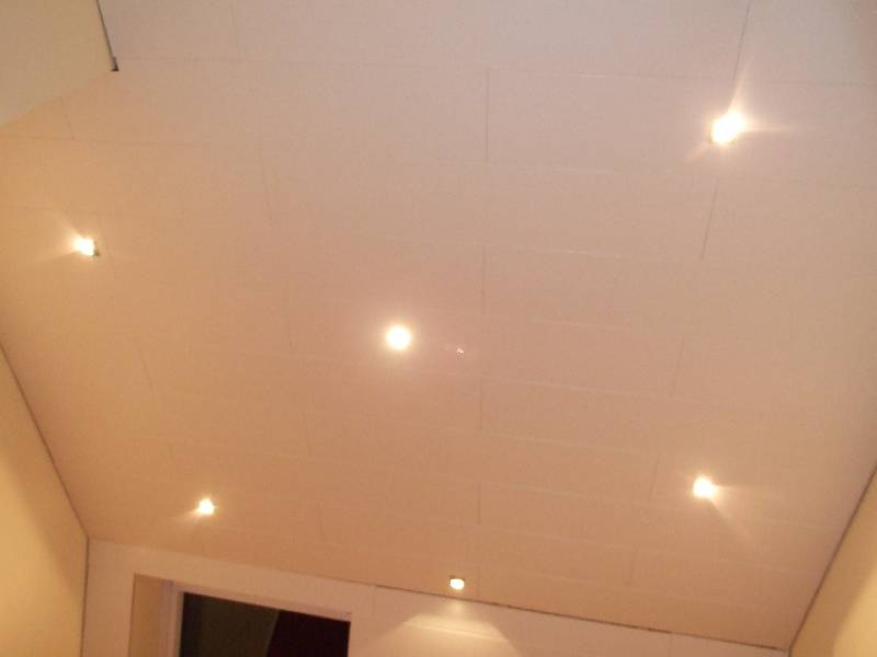

Ich habe in bei meinem Dachgeschoss-Ausbau ebenfalls dimmbare Halogenspots und auch LED´s verbaut.
Mein Wohn- und Esszimmer sind ein großer Raum (60qm) und dort sind
12x 25 Watt Halogen, dimmbar installiert und je 3 separat ansteuerbar.
Zusätzlich habe ich 6 LED Spot´s eingebracht (nicht dimmbar),
um für´s Fernsehen und Kaminofen-kucken ne gemütliche Schlummerbeleuchtung zu haben.
Ich bin sehr zufrieden, die LED´s reichen wie gesagt für ne gemütliche Ausleuchtung und verbrauchen pro Spot nichtma ein Watt,
und die Lebensdauer ist ja sowieso unerreicht.
Mich würde interresieren ob es für meine Sockel (GU 10) auch schon dimmbare LED´s gibt, die genügend Helligkeit bringen.
und im Rahmen des erschwinglichen bleiben
