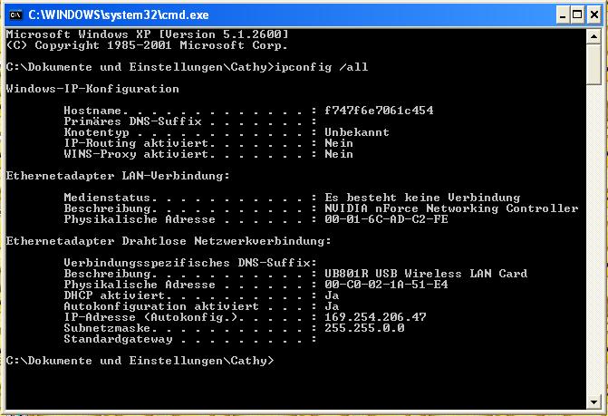

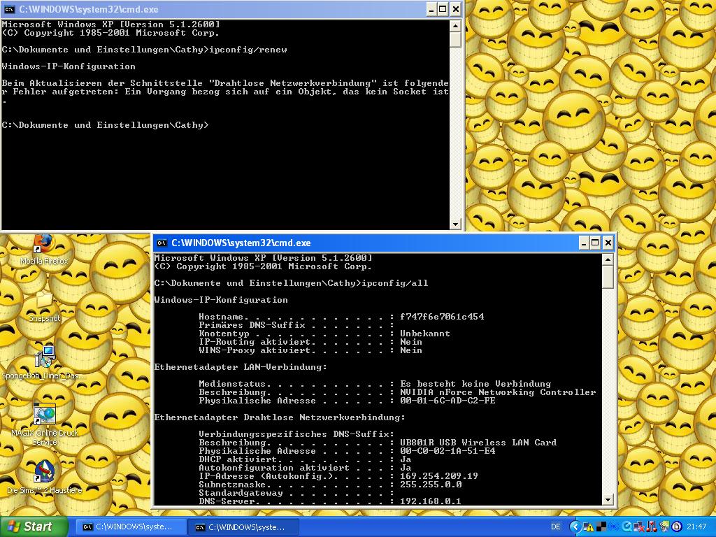

Also das is nu zu sehen....
erstellt am: 14. Mrz. 2007 21:45    Editieren oder löschen Sie diesen Beitrag!  <-- editieren / zitieren -->   Antwort mit Zitat in Fett Antwort mit kursivem Zitat
Wie sieht denn der Snapshot jetzt aus? Ohne den bin ich quasi "blind".

erstellt am: 14. Mrz. 2007 21:42    Editieren oder löschen Sie diesen Beitrag!  <-- editieren / zitieren -->   Antwort mit Zitat in Fett Antwort mit kursivem Zitat
Original erstellt von UKanz:
Cool, na da kommen wir der Sache schon mal näher.
Wie sieht den der Snapshot vom PC jetzt aus?
Das war einmal....jetzt leider nicht mehr!

erstellt am: 14. Mrz. 2007 21:40    Editieren oder löschen Sie diesen Beitrag!  <-- editieren / zitieren -->   Antwort mit Zitat in Fett Antwort mit kursivem Zitat
Bekomm folgende Nachricht:
"Beim Aktualisieren der Schnittstelle drahtlose Netzwerkverbindungen ist folgender Fehler aufgetreten:
Ein Vorgang bezog sich auf ein Objekt, das kein Socket ist."

erstellt am: 14. Mrz. 2007 21:37    Editieren oder löschen Sie diesen Beitrag!  <-- editieren / zitieren -->   Antwort mit Zitat in Fett Antwort mit kursivem Zitat
Hmm, Du müsstest eigentlich nur genau die gleichen Einstellungen
am PC machen, die auch am Laptop eingestellt sind.
Wenn Du die Einstellungen am PC geändert hast, mache folgendes:
- Start / Ausführen
- "cmd"
- "ipconfig /renew"
  <<-- damit holt sich Dein PC eine neue IP vom Router
Zum Prüfen, was passiert ist:
- Start / Ausführen
- "cmd"
- "ipconfig /all"
Uli

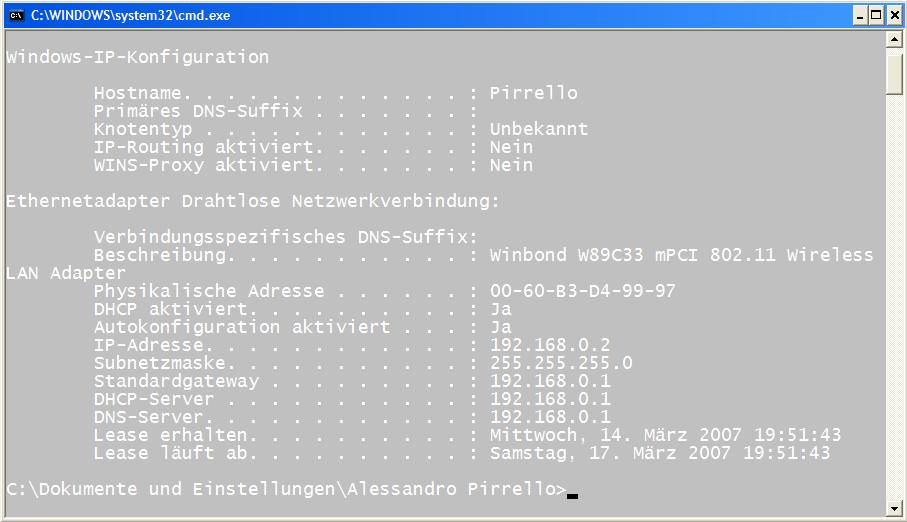

erstellt am: 14. Mrz. 2007 21:18    Editieren oder löschen Sie diesen Beitrag!  <-- editieren / zitieren -->   Antwort mit Zitat in Fett Antwort mit kursivem Zitat
Der graue bekommt eine IP-Adrese vom Router (darum 192.168.0.2 denn .1 hat der Router selbst), der schwarze spinnt bzw. ist möglicherweise verstellt und bezieht nicht automatisch.
So weit war ich auch

erstellt am: 14. Mrz. 2007 21:17    Editieren oder löschen Sie diesen Beitrag!  <-- editieren / zitieren -->   Antwort mit Zitat in Fett Antwort mit kursivem Zitat

erstellt am: 14. Mrz. 2007 21:15    Editieren oder löschen Sie diesen Beitrag!  <-- editieren / zitieren -->   Antwort mit Zitat in Fett Antwort mit kursivem Zitat
grau geht, schwarz geht nicht
erstellt am: 14. Mrz. 2007 21:14    Editieren oder löschen Sie diesen Beitrag!  <-- editieren / zitieren -->   Antwort mit Zitat in Fett Antwort mit kursivem Zitat
Original erstellt von cathy:
also bei screenshot laptop tut bei screenshot tut es nicht!
Wiebitte????
Uli
erstellt am: 14. Mrz. 2007 21:02    Editieren oder löschen Sie diesen Beitrag!  <-- editieren / zitieren -->   Antwort mit Zitat in Fett Antwort mit kursivem Zitat
Das bitte bei beiden Rechnern machen.
Also bei dem der geht, und bei dem, der nicht geht....

Hi Cathy,
mache mal folgendes:
- Start / Ausführen
- da "cmd" reinschreiben und Return drücken
- in dem neuen Fenster "ipconfig /all" reinschreiben und Return drücken
Machst Du mal von dem Ergebnis einen Snapshot?
Uli

Es klappt einfach nicht! Also die ip adresse soll automatisch vergeben werden! es gibt mir aber eine 169.XXX..... was ich schon mal nicht versteh! Wie soll ich den ****** wieder auf 192.... kriegen? Ich hab auch schon versucht ne statische zu vergeben... nix! Ach ja bin also jetzt in unserem Heimnetzwerk hier! Aber über einen Laptop...  Ganz normal angemeldet Fehler liegt eindeutig in den einstellungen des pc´s...
Jemand einen Lösungsweg...
