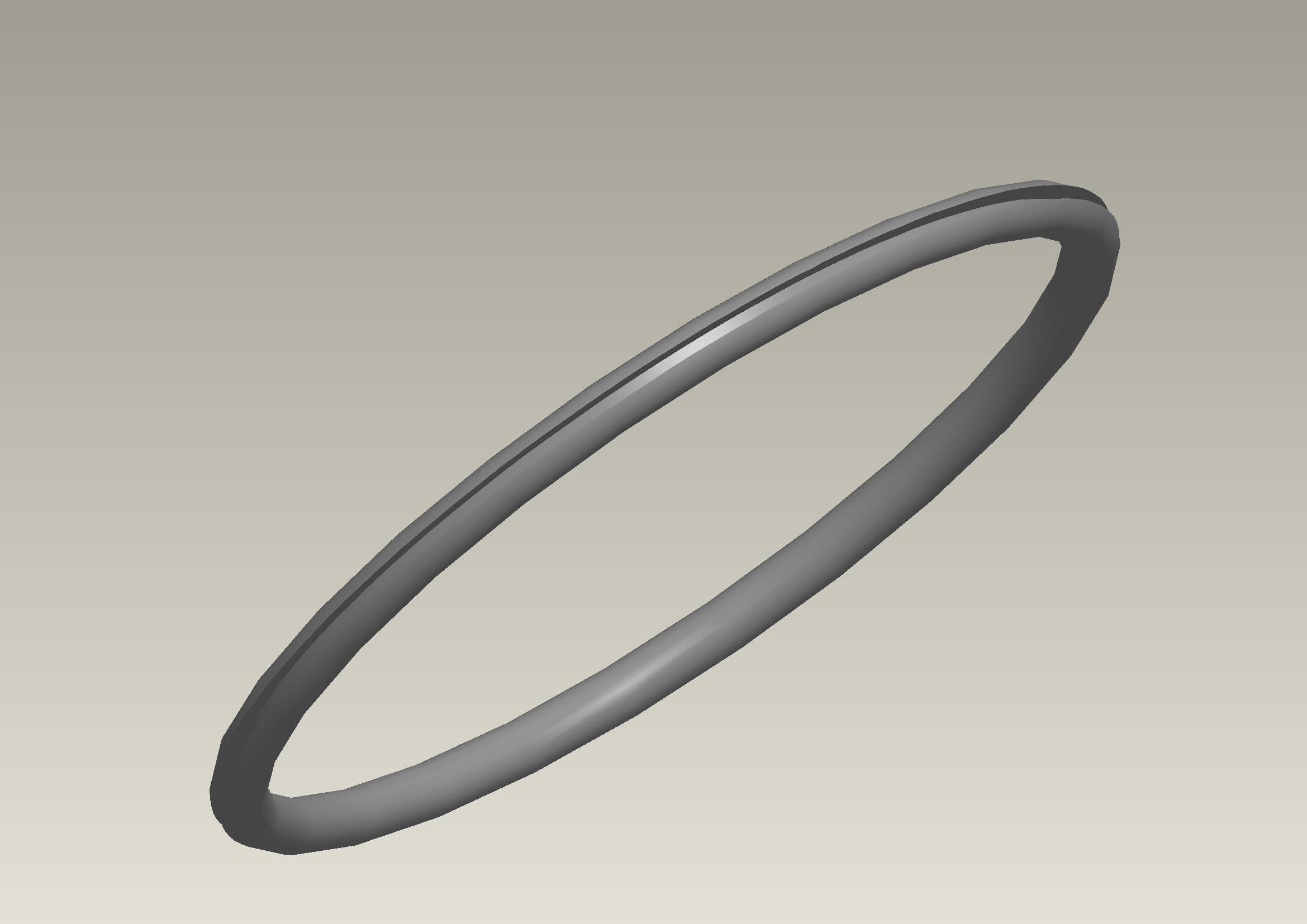

Wir sollen für ein Produkt einen Gummiring einsetzen, von dem wir lediglich ein Muster haben. Alles andere, sprich Bezeichnung, geschweige denn Lieferant usw. sind unbekannt.
Es handelt sich um eine Art O-Ring, allerdings hat dieser noch eine außen verlaufende,umlaufende Nut (siehe Bild).
Durchmesser des Ringes ca. 90 mm, Profildurchmesser ca. 5 mm, Größe der Nut Breite x Tiefe ca. 1,5 x 2mm.
Kennt jemand was in der Art oder gar einen Hersteller / Anbieter solcher Artikel?? Unter welcher Produktbezeichnung könnte ich weiter recherchieren??

Hab da einen Katalog der Firma ERIKS, die haben ein Profil aus Neoprene mit durchmesser 5mm und Schlitz 1mm breit und 3mm tief im Angebot. Auf deren Webseite habe ich es aber nicht gefunden. Artikelnummer lautet: 10000179 NR 2450

Busak + Shamban ( www.busakshamban.com  ) kann vielleicht weiterhelfen. Ich kenne so ein Teil auch nicht.

Bei uns heissen die Dinger Kabeldurchführtülle  . So heftig dichten tun die aber nicht...
Google bringt da Treffer.

Eine Art Kabeltülle ist das schon, in die Richtung hatte ich auch schon recherchiert, aber nichts brauchbares gefunden (immerhin 90 mm Durchmesser!).
Habe jetzt aber eine  Firma gefunden (Angst + Pfister), die zumindest das Gummiprofil im Angebot hat. Vielleicht können sie uns die Ringe vulkanisieren, oder wir nehmen´s als Meterware und kleben die Stoßkanten zusammen, das wäre für den Anwendungsfall auch ausreichend.

so doll ist das mit dem Zusammenkleben von Meterware nicht. Während der Ring altert, will er in seine Ursprungsform zurück und neigt zum "aufklappen".

Der Ring wird in einen Blechausbruch eingesetzt, fungiert als eine Art Kantenschutz. Deshalb auch die Nut.
In diesem Fall sollte es mit dem Kleben keine Probleme geben.
