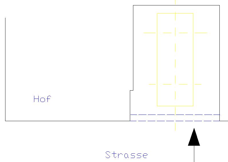

erstellt am: 25. Apr. 2006 14:20    Editieren oder löschen Sie diesen Beitrag!  <-- editieren / zitieren -->   Antwort mit Zitat in Fett Antwort mit kursivem Zitat
garage2.dwg.txt
Hallo smb,
sieht ganz so aus, als ob die Feierer Recht behalten.
Ich habe mal eine Kurvenfahrstudie für Deine Fahrzeugdaten angehängt.
Aber bei der sich entwickelnden Kraftstoffsituation : Fahr' Bus und Bahn (oder wenigstens kleine Autos)!
Mit besten Grüßen aus der Rhön
Jochen

So,
hier hab ich die ersten Daten:
Fahrzeug (kein Hänger):
Länge des Fahrzeugs (mm) 4471
Breite des Fahrzeugs (mm) 1739 (1932 mit Spiegel)
Wendekreis des Fahrzeugs(mm) 10500mm (kleinster Wendekreis)
Lenkeinschlag des Fahrzeugs (mm) ?
Einfahrt (Skizze Posting 1):
Hofeinfahrt (mm) 6000
Torbretbe (mm) 2600
Gruß SMB

scj
Sehen Sie sich das Profil von scj an!   Senden Sie eine Private Message an scj  Schreiben Sie einen Gästebucheintrag für scj
Beiträge: 42
Registriert: 09.08.2001
erstellt am: 24. Apr. 2006 20:06    Editieren oder löschen Sie diesen Beitrag!  <-- editieren / zitieren -->   Antwort mit Zitat in Fett Antwort mit kursivem Zitat
garage1.dwg.txt
Hallo smb,
das ist tatsächlich ein TRAKTRIX-Problem, zu dem ich eine LISP-Lösung geschrieben habe.
Um Deine Frage zu beantworten, brauche ich aber die exakten Daten und dann kann ich mit meinem Programm vorgegebene Kurse (2D-Polylinien) testen. Wie aus dem Anhang ersichtlich, bin ich kein besonders guter Audi-Pilot - mir liegen mehr die Clios oder Corsas - und auch den Wohnanhänger habe ich erst mal weggelassen...
Also Daten schicken: Fahrzeugabmessungen, maximaler Lenkeinschlag, Lage des Kopplungspunktes (Anhängepunktes), Abmessungen des Anhängers, Hofplan und beabsichtigter Kurs - der Rest ist dann in BricsCAD (oder AutoCAD) möglich.
Jochen

rein Gefühlsmässig,
6 Meter mit Blick auf eine Wand/Mauer ist schon eine arge Gewöhnungssache
und auf jedenfall Eng!
