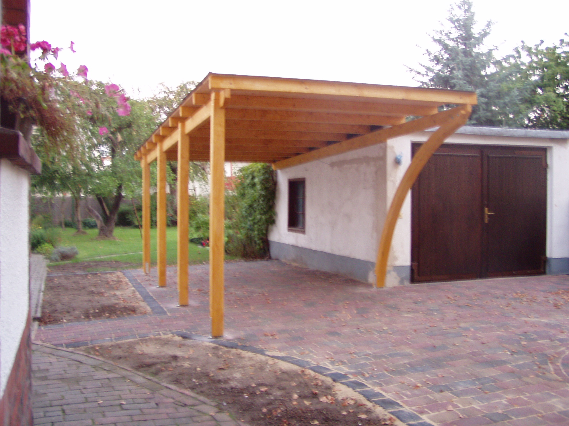

Carport ist immer'ne gute Alternative, und auch das Beste für's Auto, friert nicht, trocknet gut ab, preiswert, sieht gut aus, wenn richtig gemacht. Ein gebogener Leimholzbinder als erster Pfosten erleichtert das Einparken (aber erhöht die Erstellungskosten).
Foto zeigt meine Konstruktion im Rohbau, ist jetzt schön verkleidet mit Eternitplatten, Zaunsfelder und Pflanzen.
ralfi
