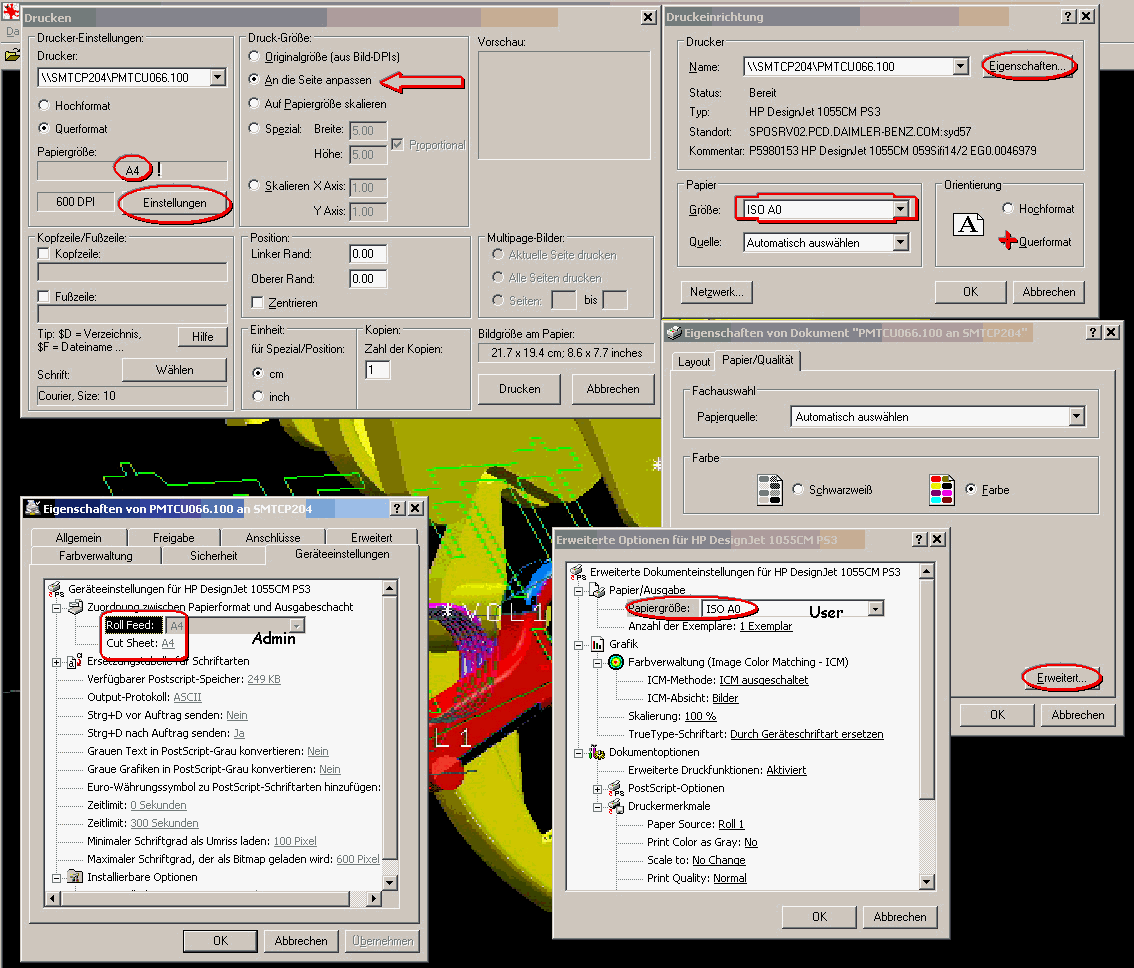

hmmm, Fehler 99
Warum sollte es mit Infraview nicht gehen?
Drucken /Einstellungen *klicken*
Blattgrösse auswählen - hier A0 - sowie Querformat *return*
bei Druckgrösse an die Seite anpassen - not scale oder der Gleichen
Drucken *klicken*
Bei uns sind die A0-Plotter in der PC-welt oder Cad/Cam Adminseitig auf A4 eingestellt (macht auch Sinn :-) ) - wir können nicht direkt in der Systemsteuerung dem Plotter 'A0' als Standartformat vorgeben - allways manuelle Zuweisung
