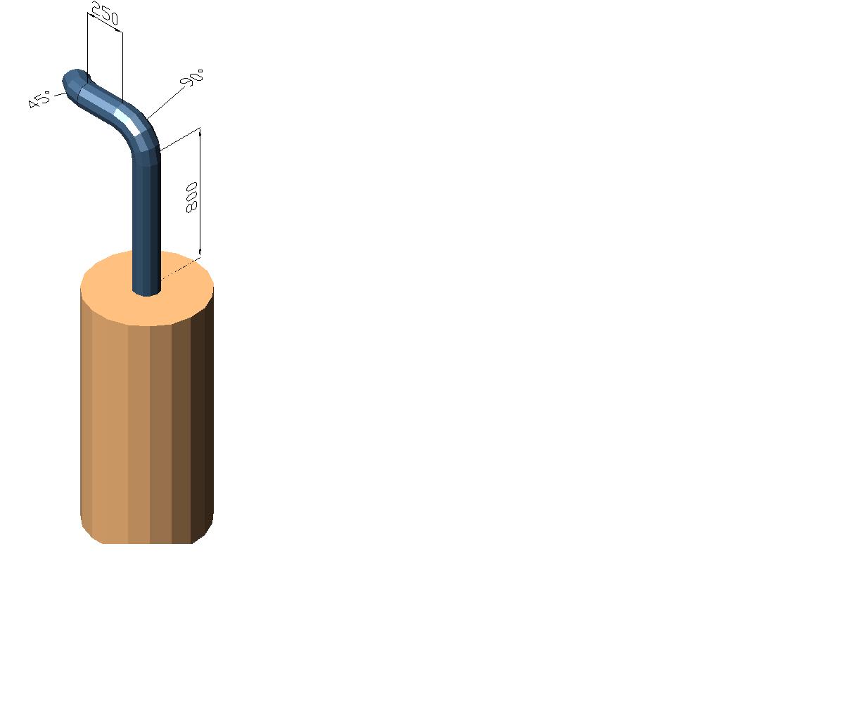

Hallo zusammen!
Ich habe gerade folgendes Problem. Mein Ofen, den ich im Ofen aufstellen will ist zu groß um ihn Senkrecht und mit einem 90°-Winkelstück in den Rauchfang zu führen. Darum muß ich jetzt einen 45°Winkel einbauen. Dar man das wie in der Zeichnung angeführt? Oder muß ich aus dem Ofen mit dem 45° gehen und mit dem 90° Knie in den Rauchfang?
Weiß jemand weiters, wie man so etwas auf Zulässigkeit berechnen kann?

erstellt am: 12. Okt. 2005 16:22    Editieren oder löschen Sie diesen Beitrag!  <-- editieren / zitieren -->   Antwort mit Zitat in Fett Antwort mit kursivem Zitat
Da ruf doch mal deinen Schornsteinfeger an, der weis über soetwas bescheid...

Hallo Uwe!
Das ist schon klar. Das werde ich auch machen, nur wollte ich zuvor eine Vorabinformation, damit man nicht ganz dem willen des Rauchfangkehrers ausgeliefert ist.

erstellt am: 12. Okt. 2005 21:03    Editieren oder löschen Sie diesen Beitrag!  <-- editieren / zitieren -->   Antwort mit Zitat in Fett Antwort mit kursivem Zitat
ich denke mal, daß es funktioniert....
vom ersten knick zum zweiten Knick sollte ein wenig Steigung rein...das ist dann OK.
Ob es den Anforderungen entspricht, weiß ich leider nicht.
Ich weiß aber ganz sicher, daß bei meinen Eltern ein Küchenofen mit 1,50m Rohr hoch und 1,50m (!!) Rohr fast waagerecht (ca. 20 cm Steigung) in den Schornstein rein funktioniert... ein wenig Steigung sollte sein, weil warme Luft nach oben...

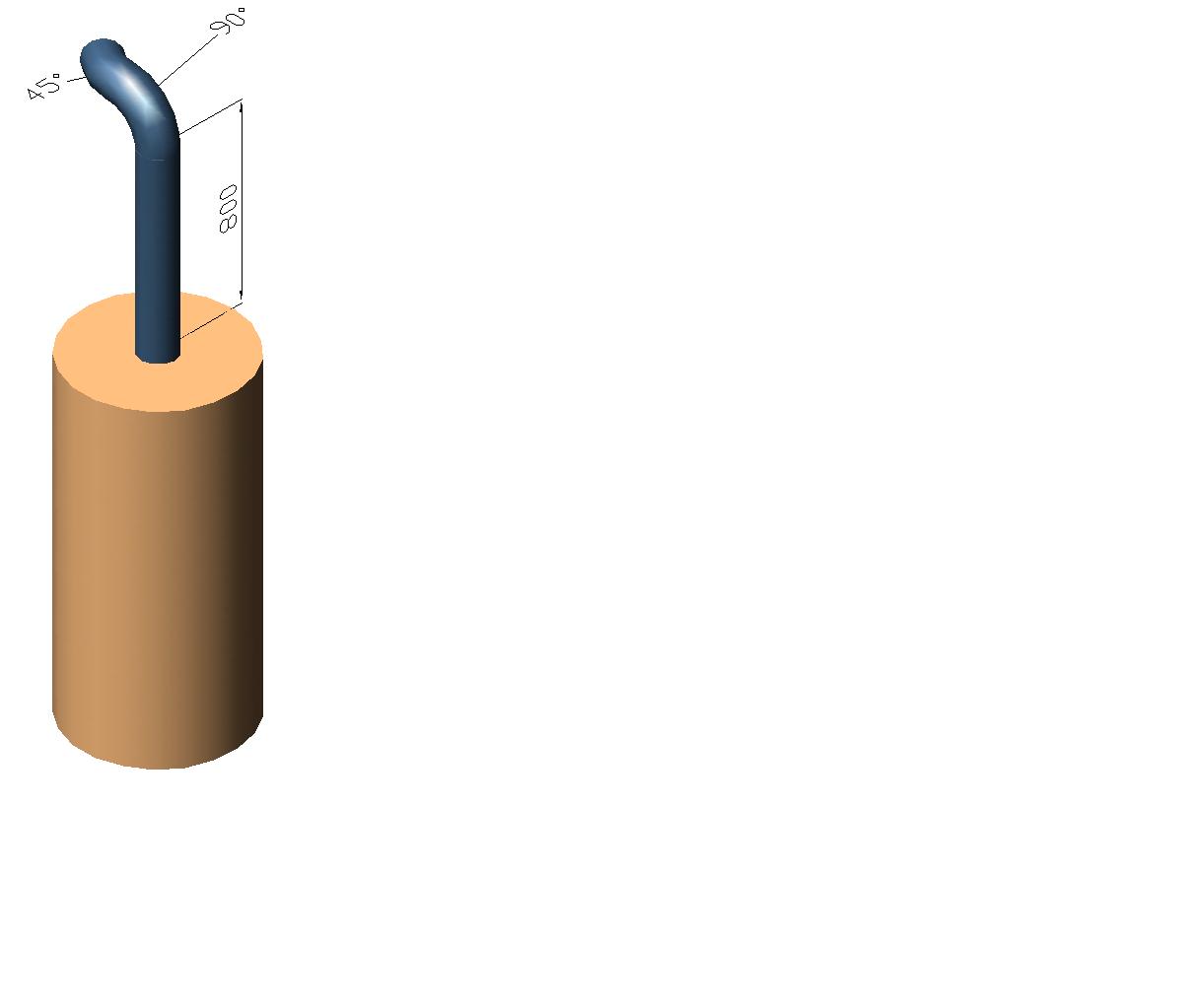

Hallo zusammen!
Eine kleine Änderung hat sich ergeben. Das kurze Anschlußrohr hat sich gestern bei der Montage als nicht notwendig herausgestellt.
Also gehe ich direkt vom 90°Bogen in den 45° Bogen.

erstellt am: 13. Okt. 2005 07:08    Editieren oder löschen Sie diesen Beitrag!  <-- editieren / zitieren -->   Antwort mit Zitat in Fett Antwort mit kursivem Zitat
Ein wenig Steigung ist schon richtig, aber nur damit das Kondenswasser wieder in den Ofen zurückläuft.

Hi Manfred,
das ist zum einen von der regionalen Rechtslage abhängig und zum zweiten (vor allem bei uns) von der Laune des Bezirksschornsteinfegermeisters. Ich habe schon so ein, zwei Mal Sachen gemacht, die seinen Ermessensspielraum erforderten, und mit einer höflichen, sehr frühzeitigen (!) Voranfrage nicht nur seine Wohlgesonnenheit erhalten, sondern auch nützliche Ratschläge bekommen, z.B. die Nummer der gültigen DIN oder einen neuen guten Fachhändler oder das richtige Material für den Brandschutz, oder wie man mit einem schlichten Loch in der Wand die tollsten Baumaßnahmen umgehen kann.
Ich habe mich aber auch selber vorher gut informiert, auch das trägt zur guten Laune bei. Es gibt da diese Dinger mit so viel Papier zwischen zwei Pappdeckeln  . Auch von den Lieferanten und Herstellern der Öfen und Rohrsysteme wird viel Litaratur zum Thema angeboten. Das sollte man nutzen, wenn man nicht so sicher ist.
Für einen komplett neuen Schornstein (Edelstahl-Doppelwandrohr) habe ich mal eine Berechnung durchgeführt, die Software dafür konnte ich mir von der Website des Herstellers der Rohre laden. All die sonderbaren Spezialbezeichnungen, die für die DIN-gemäße Berechnung mit Zahlenwerten zu füllen sind, musste ich aber auch erst studieren. So richtig hat es dann der Bezirksschornsteinfegermeister selber gemacht, aber er "darf" das nur zur Kontrolle einer bereits vorliegenden fachgerechten Berechnung.
Ich glaube aber nicht, dass das für Dich nötig sein wird. Zu Anzahl und Anordnung der Rohrumlenkungen vor dem Eintritt in den gemauerten Schornstein scheint es mir nur Faustregeln zu geben. Ein Stückchen waagerecht und zwei Bögen sind meines Wissens normal erlaubt, Neigung nach unten jedoch nie.
Ich würde aber solch verwinkelten Kram aus Prinzip vermeiden. Lieber noch mal Hammer und Meißel holen, oder die Flex, und passend machen, was nicht passen will. Auch wenn es innerhalb der Vorschrift liegt, wenn der Ofen nicht richtig zieht, das macht einfach kein' Spaß, und hinterher ändern erst recht nicht.
Gerne vernachlässigt wird auch die Frischluftzufuhr. Gasströmung ist immer auch eine Frage der Speisung; wenn Du also dummerweise die Stube dichtmachst, hilft der beste Schornstein nix. Teilweise gelten auch noch veraltete Richtlinien, die aus einer Raumgröße rechnerisch statistische Undichtigkeiten annehmen und für ausreichend befinden. In den Zeiten der Niedrigenergiehäuser mit doppelt und dreifach verglasten und gedichteten Fenstern geht das oft nicht mehr auf. Und auch eine Kochnische mit Superturbo-Wrasenabzug ist was den Ofenzug angeht eher kontraproduktiv. Da aber bei Deiner Einsatzkassette schon ein offener Kamin ("Ofen im Ofen" -?) vorhanden war, dürfte das schon geklärt sein, oder?
Roland

erstellt am: 14. Okt. 2005 06:01    Editieren oder löschen Sie diesen Beitrag!  <-- editieren / zitieren -->   Antwort mit Zitat in Fett Antwort mit kursivem Zitat
Die Probe auf exapel folgte gestern. Anscheinen funktioniert alles und der Luftzug ist mehr als ausreichend, sodas die Drosselklappen auf 1/4 des möglichen eingestellt werden können. Natürlich lasse ich ihn noch durch den Rauchfangkehrer ansehen. Er hätte auch schon längst vorbeischauen sollen.
