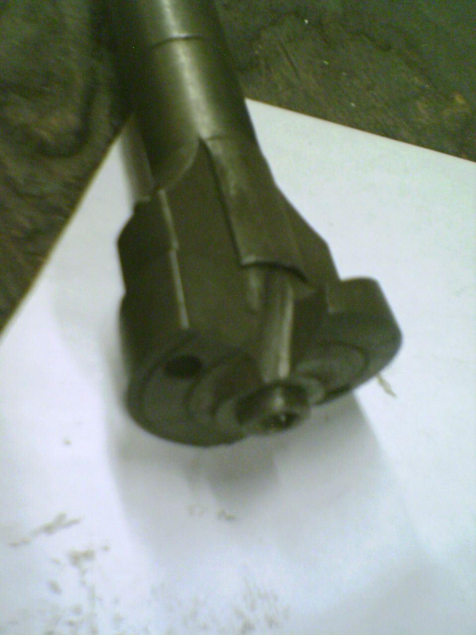

Jemand aus der Fertigung hat mit einem "Aufbohrkopf" heißes Eisen gemacht und der ist jetzt hinüber....
So; Jetzt weiß keiner mehr, woher wir die Dinger haben (sie dürften daher schon einiges älter sein) und wir brauchen einen Ersatz ASAPAs soon as possible (So schnell wie möglich).
Anbei die Bilder von einem noch guten Ding allerdings in kleiner Dimension.
Mir wäre geholfen, wenn jemand weiß, wie die Dinger eigentlich korrekt heißen (Bohrkopf & Google, - naja....) und  wo man sie womöglich auch noch bekommt...

Bei Holz heissen diese Bohrer "Forstnerbohrer". Ob die bei Metall auch so heissen weis ich nicht, dürfte aber ein guter Suchansatz sein.

Einsatzzweck wäre nicht schlecht zu wissen. Neben den genannten nutzen wir hier u.a. noch den Perschmann-Katalog (oder heißt der mittlerweile Hoffmann-Katalog, habe hier nur eine ältere Version rumliegen  ).
Forstner-Bohrer kenne ich auch nur aus der Holzbearbeitung.

Danke schon mal für die Hinweise. Mit Hartmetalbohrkopfen sind wir eigentlich bewaffnet bis zu den Zähnen.
Das Problem ist, dass die ø110 Löcher bei einem riesengroßen Stahlteil mit einer umgebauten Radialbohrmaschine in teilweise exzentrisch brenngeschnittene Löcher mit einer Vorführung gebohrt werden sollen. Die beste Spanleistung war mit diesen "Forstnerbohrer" erreichbar;

So; wir sind fündig geworden; Die Dinger heißen anscheinend korrekt Bohrmesser und wurden von Sassex hergestellt, die 99 von WTM in Bielefeld aufgekauft wurden. Die stellen die Dinger nach wie vor her und verkaufen sie auch:-)
Interessant ist, was man so findet im Netz: http://www.newmantools.com/spiral.htm
[...] "Horse power requirements - Requires less horsepower than solid drills." [...]
Hmmh; Muss mal schaun, wieviele Pferde unsere Maschinen so vorgespannt haben *lol*

wir stellen auch solche Werkzeuge aus HSS her. Ich Schick dir einen Katalogauszug als PM.

aufbohrmesser-l.pdf
Hallo Siegi,
hab grade gesehen das in in der PM keinen Anhang senden kann.
Vielleicht ist es eine Alternative. Gibt es mit verschiedenen Haltern.
Tamara www.hermann-bilz.de

Original erstellt von einstein_mc2:
Hi Siegi
Führung <=> excentrisch brenngeschnittene Löcher.... beißt sich das nicht ?

Tja; Führung und exzentrische Löcher beißt sich nicht, - sondern ergänzt sich wunderbar; Es sind eigentlich zwei Teile: Ein fertig bearbeiteter Unterteil (der dann als Führung dient) sowie eben der zu bearbeitende Oberteil; Im wesentlichen ist es wie ein großer Lochkreis, der zusammenpassen muss.
