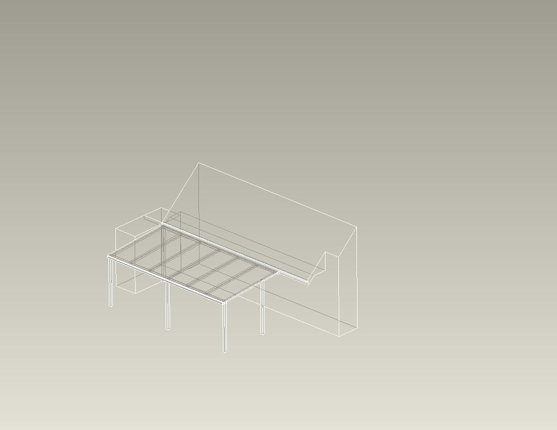

Hallo Gemeinde,
ich habe vor mir eine Terassdenüberdachung zu gönnen. Leider ist unser Haus dafür nicht ideal. Ich habe auf der einen Seite eine max. Höhe von 2,4m und auf der anderen Seite sollten schon 2,1m Durchgangshöhe bleiben. Gehe ich mal von einer Profilhöhe von 100mm aus, bleiben mir bei 3m Länge gerade mal 20 cm Dachneigung.
Nun stellt sich die Frage ob das alles zu stickig und zu klobig wird. Hat da jemand Erfahrung?

Alo das ganze soll eine Stahl oder Alu Konstruktion werden. Oben drauf kommt Sicherheitsglas (ca. 8mm dick). Zur Beschattung kommt ein Seilsystem unter das Dach auf dem dann "Gardinen" festgemacht sind die dann bei Bedarf zugezogen werden können.

Warum ist die hausseitige Höhe auf 2,4 m beschränkt? Dein Sommersitz kann doch ruhig höher als die Regenrinne sein, mit einem Fenster an der Seite ist Hitzestau auch nicht mehr das große Problem

€Baubieber,
Wie du richtig festgestellt hast ist die Unterkante der Dachrinne auf 2,4m. Natürlich könnte ich die Überdachung höher ziehen, aber dann habe ich ja kein lückenloses System mehr, d.H. wenn bei einem Gewitter es zu starken Regenfällen konnt, dann schießt schon mal Wasser über die Dachrinne (vielleicht liegen auch die Pfannen zu weit in der Rinne). Deswegen sollte die Terasse als "Dachverlängerung" ausgeführt sein.

1. Dachrinne reparieren (das wäre ja mal eine Gelegenheit ;-) )
2. Ich meine genau den Versprung mit Fenstern zu schließen, dann kann man die warme Luft rauslassen und den Regen draußen lassen

Warum soll ich eine gute Dachrinne denn reparieren, das kostet nur zeit und Geld.
Wenn ich dann Fenster setzen will sprengt das meinen finanziellen Rahmen sicherlich. Mit fenstern kann ich sicherlich mit ein paar tausen € mehr rechenen. Ansonsten ist das sicherlich gut.

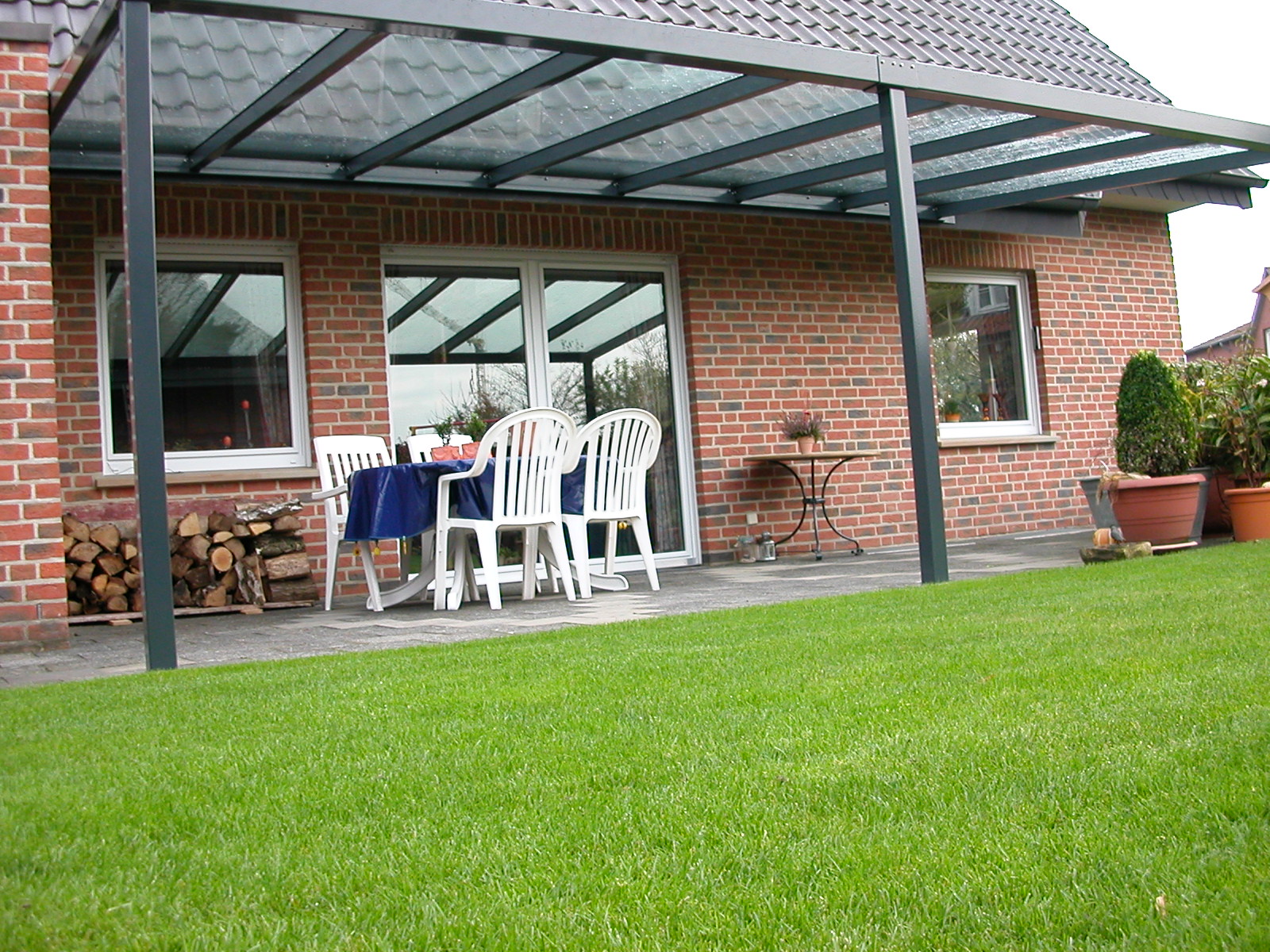

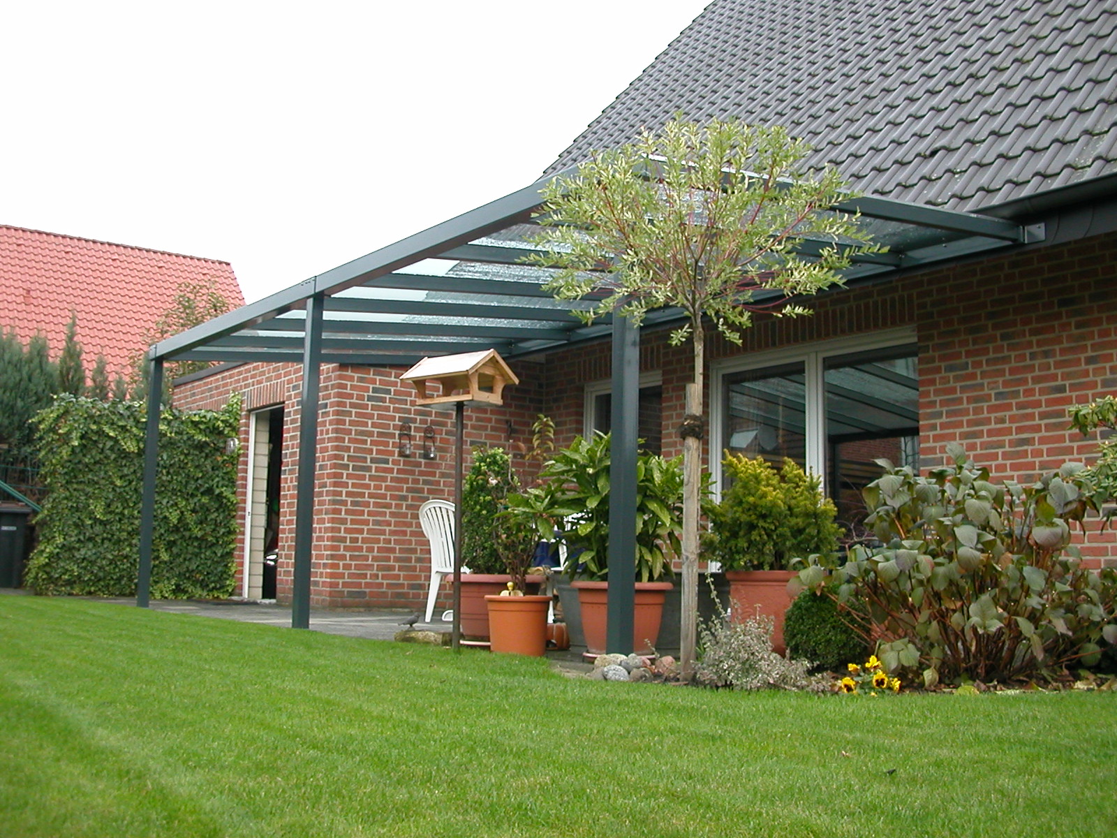

erstellt am: 21. Nov. 2005 07:46    Editieren oder löschen Sie diesen Beitrag!  <-- editieren / zitieren -->   Antwort mit Zitat in Fett Antwort mit kursivem Zitat
So Überdachung ist jetzt fertig, muss nur noch Beschattung machen.
Anbei noch mal ein paar Bilder

Hi Detlef
Ich find das was du da gezaubert hast sieht richtig gut aus!! Es passt auch sehr schön zum Haus. Wünsch dir viele schöne Stunden auf deiner Terasse!!

erstellt am: 21. Nov. 2005 09:32    Editieren oder löschen Sie diesen Beitrag!  <-- editieren / zitieren -->   Antwort mit Zitat in Fett Antwort mit kursivem Zitat
Entwasserung ist integriert. Das vordere MSH-Profil ist oben aufgeschnitten, die Glasplatten liegen dann kurz im Offenen Profil. So das das Wasser von den Glasplatten direkt in das Profil lauft. Dann in einem Pfosten runter, und unten habe ich dann ein Loch im Pfosten (mit Adapter, untererdisch) so das ich ein DN 100 Abwasserrohr (diese rot/orangen Plastikrohre)anschließen konnte. Das Wasser geht dann in mein Wassersammelsystem.
Da musste ich dann aber noch einen Bypass machen, so das wenn ich die Glasplatten mal sauber machen will, das Wasser mit dem Reinigungsmittel nicht in das Wassersammelsystem, geht.
Alle Dichtstellen dann noch mit Sylikon abgespritzt und dicht.

highway45
Bastler mit Diplom
Beiträge: 5201
Registriert: 14.12.2004
Schluß mit lustig
erstellt am: 21. Nov. 2005 09:37    Editieren oder löschen Sie diesen Beitrag!  <-- editieren / zitieren -->   Antwort mit Zitat in Fett Antwort mit kursivem Zitat
Klasse Lösung, besonders das mit der Wasserabführung ist sehr elegant !
*neid*

erstellt am: 21. Nov. 2005 11:10    Editieren oder löschen Sie diesen Beitrag!  <-- editieren / zitieren -->   Antwort mit Zitat in Fett Antwort mit kursivem Zitat
Das ganze ist ja nun auch schon seit ein paar Jahren in der Planung.Ich habe mir in den jahren auch schon die eine oder andere Überdachung angeschaut. Bislang hat nur das Geld gefehlt. Denn das ganze kostet ja schon den einen oder anderen Euro. Stahlpreise sind ganz schon hoch gegangen. Feuerverzinken und Pulverbeschichten ist auch nicht ganz billig. Und das Verbindungsmaterial ist kompl. aus Edelstahl.
Das Beschattungssystem ist auch schon mitgeplant, wir werden zwischen die einzelnen Felder Drahtseile spannen. Daruf werden dann  quer kleine Hölzer aufgelegt. Durch die Hölzer wird dann eine Stoffschlaufe der beschattung gezogen. So kann ich dann jedes Feld einzelt in der höhe unterschiedlich beschatten.
