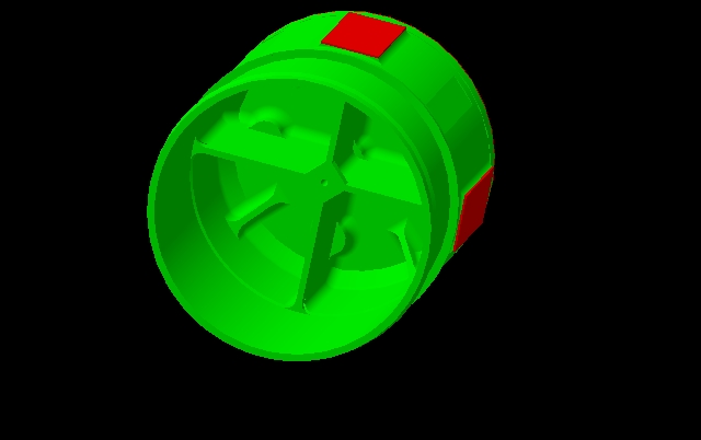

Moin moin,
vielleicht kann mir hier jemand helfen.
Ich habe eine Art Turbine konstruiert und habe folgendes Problem.
Das Innenleben besteht aus hochfester Keramik, die Welle sowie das Gehäuse aus Stahl. Meine Keramik hat einen WAK von ca. 5 Stahl für diese Anwendung jedoch einen WAK ca. 10 - 13. Die Temp. des Teils geht bis ca. 800°C. Ich suche deshalb einen Stahl welcher nicht viel höher liegt als etwa ... bis 6?!
Hat jemand eine Idee bezüglich eines warmfesten Stahls oder Legierung??

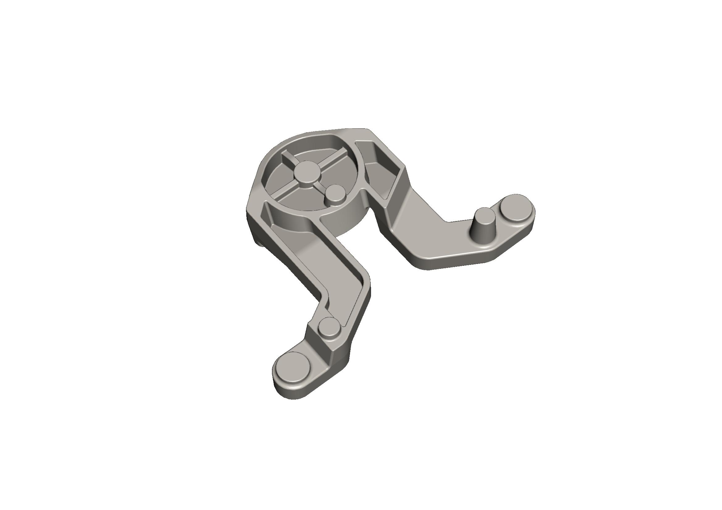

Si3N4.
Nette Keramik mit einem WAK von (glaub ich) 3.3. Eigentlich hast du nach einer Eisenlegierung für ein Gehäuse gefragt, oder?
Ich weiß zwar nicht, was du bauen möchtest, und ob Geld irgend eine Rolle dabei spielt, aber ein Keramikgehäuse halte ich für gewagt.

Moin Armin,
ich dachte da eher an dein Problem. Mein Teil ist ja aus Siliziumnitrid. Wir stellen das Zeug her und verarbeiten od. bearbeiten es.
Steffen

Ich noch mal.
Ich brauche um mein Keramikgeäuse nochmal ein Stahlgehäuse Zwecks Befesigung auf einer Bodenplatte.

erstellt am: 28. Jun. 2005 10:47    Editieren oder löschen Sie diesen Beitrag!  <-- editieren / zitieren -->   Antwort mit Zitat in Fett Antwort mit kursivem Zitat
wie wärs mal mit ein/zwei Bildern oder Skizzen ?
gr33zz

erstellt am: 28. Jun. 2005 10:59    Editieren oder löschen Sie diesen Beitrag!  <-- editieren / zitieren -->   Antwort mit Zitat in Fett Antwort mit kursivem Zitat
Bilder? Wie könntest du helfen??
Gruß Steffen

erstellt am: 28. Jun. 2005 12:54    Editieren oder löschen Sie diesen Beitrag!  <-- editieren / zitieren -->   Antwort mit Zitat in Fett Antwort mit kursivem Zitat
das weiß ich doch jetzt noch nicht, ob und in wieweit ich nützlich sein kann
aber vielleicht fällt mir oder anderen in der Community was ein wenn man ein Bild hätte.

@ Steffen.
Ach so...
Nee, bei mir klappt nur 1.3917, da die Teile mindestens so komplex aussehen wie auf den Bildern.
Aber vielen Dank für den Tipp.
Gruß Armin

erstellt am: 28. Jun. 2005 14:09    Editieren oder löschen Sie diesen Beitrag!  <-- editieren / zitieren -->   Antwort mit Zitat in Fett Antwort mit kursivem Zitat
Net das du denkst wir machen nur Kaffeetassen.
Steffen
